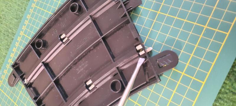

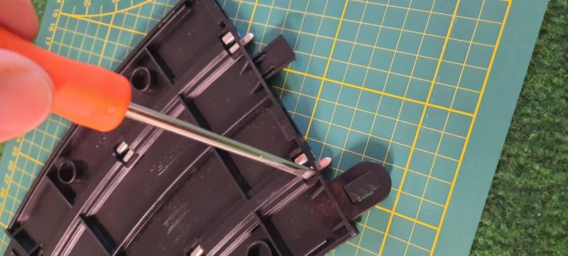

En ce qui concerne tes pertes de courant, la première chose à faire sur un Scalextric sport est de resserrer les têtons de contact au bout des rails. Ils ont tendance avec le temps à prendre du jeu et à ne plus faire le job. Pour ce faire tu prends les rails un par un et tu regardes si ils bougent. Pour les resserrer, tu retournes le rail, tu prends un tournevis plat et du resserres les parties métalliques tenant ces têtons. Si tes rails sont oxydés tu peux en effet les nettoyer.

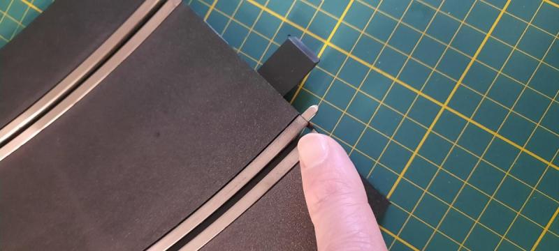

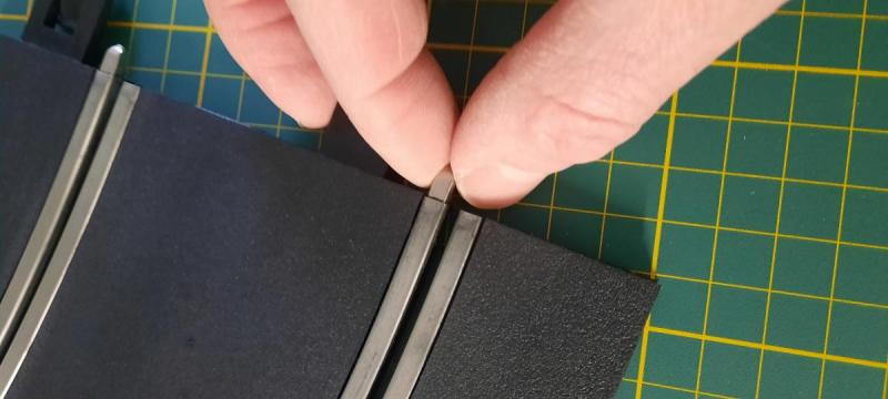

Voici en photo la manip à réaliser pour ta perte de puissance:
tester si il y a du jeu (il ne peut pas y en avoir)
resserrer à l'aide d'un tournevis plat si nécessaire

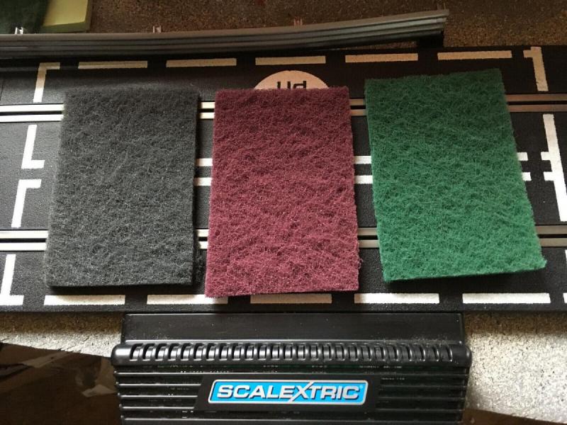

Pour le nettoyage des rails (partie métallique), ce qui marche très bien aussi ce sont les éponges abrasives que tu trouves par exemple chez Action rayon peinture, utilisé avec du WD40!
Ne pas en abuser bien entendu, idéalement la passer que sur les parties oxydées afin de ne pas enlever inutilement la couche protectrice du rail. Eviter aussi de toucher la partie en plastique du rail sinon tu la dégrades.
(photo des éponges prise sur le net)
