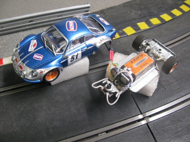

Pat51 a écrit :

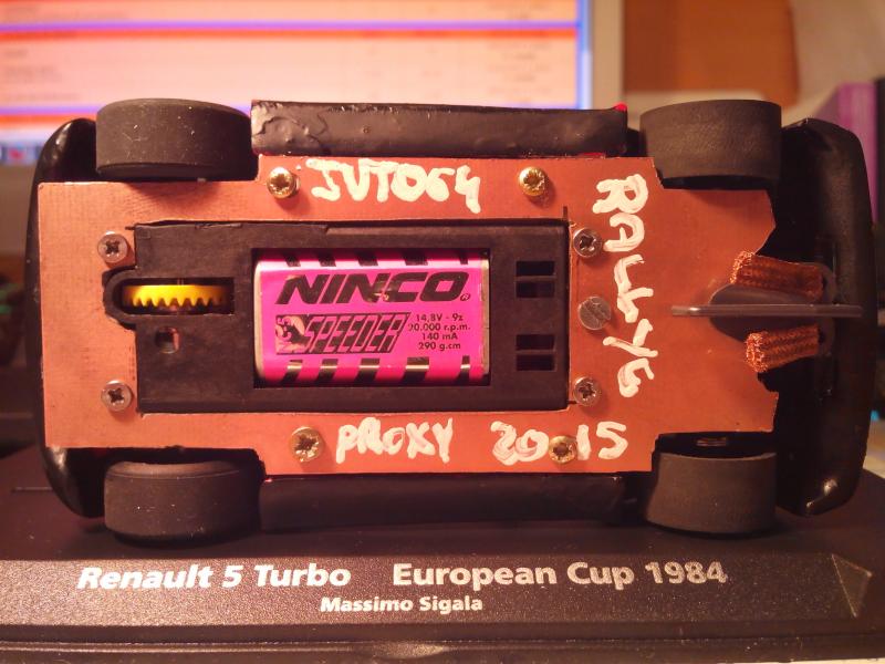

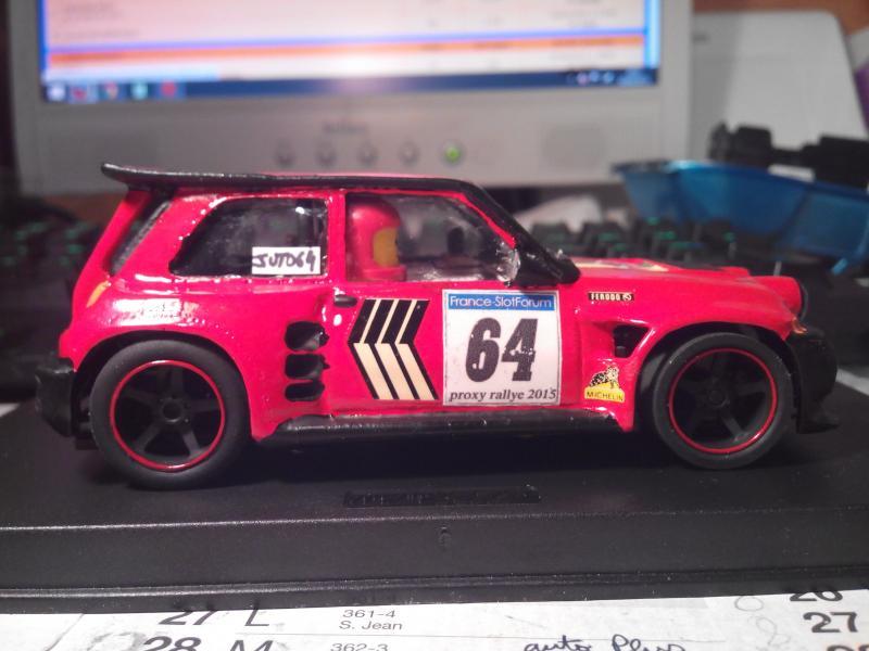

C'est la première fois que monte ce moteur, et à 12v il ne m'a pas convaincu. J’espérai un truc plus vif.
J'avais aussi testé ce moteur sur ma BX car les 22,5 kt/mn @12V du constructeur m'intéressaient par rapport aux 21,5 kt/mn du Boxer, et son centre de gravité est plus bas.
Mais je n'avais pas été convaincu non plus, notamment au niveau du couple. Celui-ci est donné pour 230g.cm alors que le Boxer est à 340g.cm. Comme ma BX est assez lourde (105g), j'en avais déduit que le couple était insuffisant pour une telle voiture. Mais si toi, avec une voiture de 85g tu n'es pas satisfait non plus, c'est peut-être que le moteur n'est pas terrible, tout simplement…

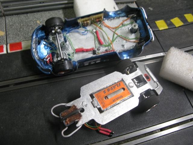

Pat51 a écrit :
Pour le réglage des vis du châssis : Les deux vis ne sont pas les mêmes
La rouge va à l'arrière : le puits est repéré en rouge. C'est avec cette vis qu'on donne plus ou moins de liberté au châssis. Serrer sans forcer, puis desserrer jusqu’à ce que l'avant soit libre verticalement.
La verte à l'avant. L'auto à l'envers, la tête de la vis doit être au même niveau que le châssis. Çà laisse environ 5/8mm de débattement vertical.
Le fil vert sur le bouton vert, le fil rouge sur le bouton rouge…
