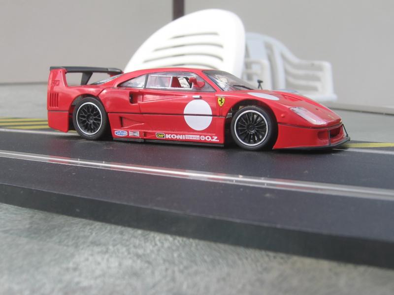

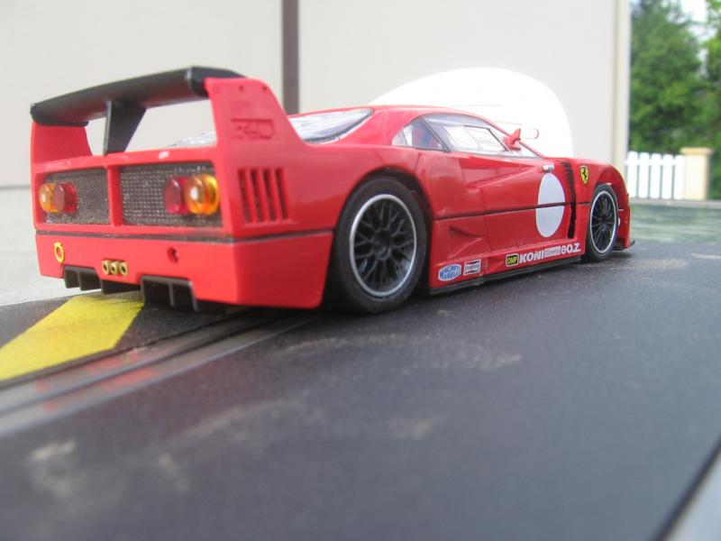

La première est la F40 Slot it.
Valeur sûre, sans transformation nécessaire, la Ferrari en configuration en ligne est la meilleur à mes yeux.
Seul les pneus ont été remplacés car sur du Scalex on le sait tous, ça glix!
Les pneus AR sont des Ultimatt et l'avant du taille basse Slot it.
Pour une question purement esthétique, les inserts d'origine ont été remplacées (qu'est-ce qu'elles sont mal faites les 5 branches Ferrari sur la Slot it ) Pour cela, il a fallu remplacer les jantes plastique à l'AV par des alu de la même taille et de la même marque. Et c'est tout! Cette voiture est une merveille, les virages sont si simples à aborder avec cette Ferrari que l'on oublierait très vite que l'on a pas d'aimant.

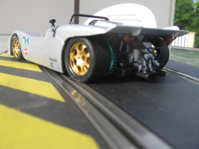

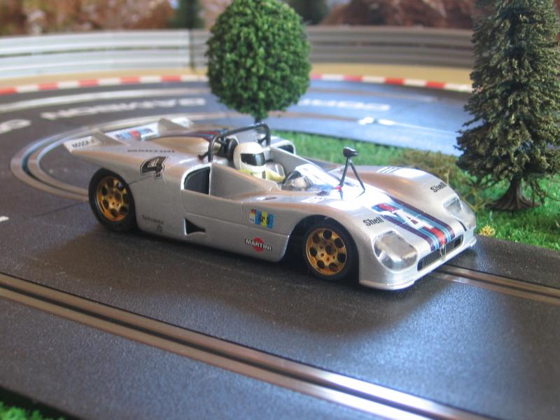

La deuxième, eh bien comme par hasard c'est encore une Slot it. Celle-ci me tient tout particulièrement à cœur car premièrement c'est moi qui l'ai faite ( poncée, puis peinte puis pose des décalques, vernis et réglage façon teamnico ) et deuxièmement car c'est elle maintenant la plus rapide de mon padock (avant c'était la Mosler Nsr), c'est depuis que j'ai mis une taille supplémentaire sur les roues AR.
Les pneus sont du Slot it p6 et zéro grip à l'AV. Les jantes sont des Sloting plus ( superbe non?)

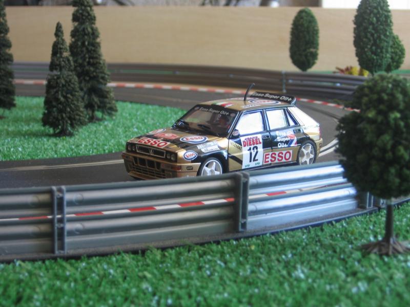

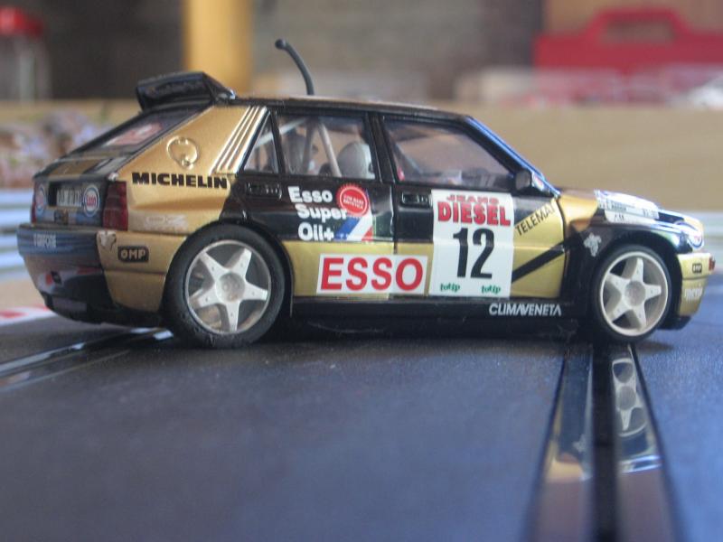

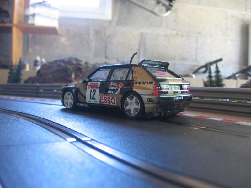

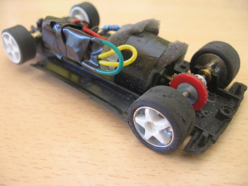

Et la troisième voiture c'est une Teamslot Lancia Delta. Pourquoi me direz vous? Eh bien parce que tout d'abord esthétiquement elle est canon ensuite parce que les modifs apportées à cette voiture en ont faite une voiture capable de rivaliser haut la main avec les 207 Avant Slot et Ninco Prorace. Il faut savoir que cette voiture sortie de boite est un vrai cauchemar sur une piste.

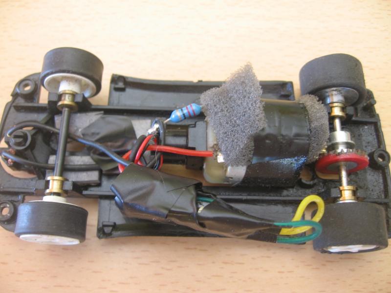

Mes modifs sont peu coûteuse et radicalement efficaces.
-Remplacement du moteur Teamslot par un moteur moins brutal, soit un 18000trs min carrera d'origine ( moteur souple, freinage idéal, vitesse suffisante pour mon tracé).
La transmission a été remplacée par de l'Avant Slot, l'axe arrière est du Slot it, les jantes arrière du Slot it également, les pneus du Scaleauto à l'AV et du Nsr Ultra grip a l'arrière..
J'ai découpé, défoncé, meulé, retravaillé les jantes plastiques d'origine pour m'en servir d'inserts sur les Slot it.
Et j'ai fini par lui installer un guide Mbslot (celui qui est fabriqué a l'inverse de la concurrence avec son prolongement de fente vers l'avant).+ tresses Nsr.
Et voilà : la voiture est redoutable et silencieuse (rare pour une Teamslot)

salut scalexgrip, ce n'est pas un hasard que la slot it alfa 33/3 est la rapide sur mon tracé. je possède deux demi tour en r1 et cette voiture est la plus facile à manier dans c'est portions lente car elle a un châssis très,très court et donc l'arrière de l'auto ne part pas radicalement en glisse et l'accélération en sortie de courbe ce fait très tôt. Cela dit toutes mes autos passent les r1 rapidement mais sur les voitures a châssis long, il te faudra être plus précis avec le réglage de ta manette et surtout avoir des réglages diffèrent selon tes bolides, soit pour moi un peu plus de charge sur le train ar quand la voiture est longue.

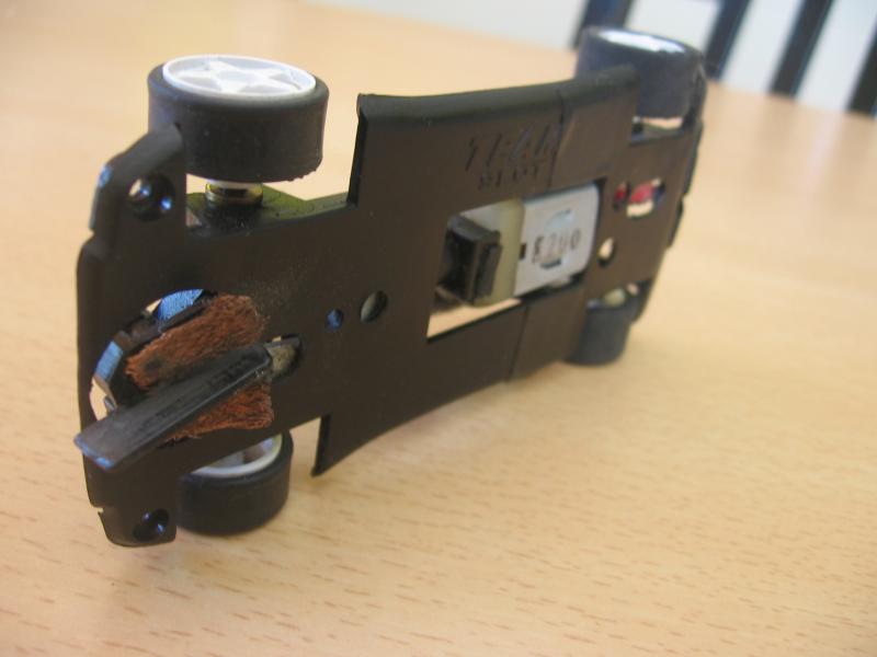

Moi j'veux bien voir une photo de l'intérieur de la Lancia!

Je te prépare les photos Nico

Voici les photos de l'intérieur de la Lancia
As tu modifié quelque chose sur cette voiture pour avoir de telles performances ?
La mienne sortie de boite sur du Scalex Sport de fonctionne pas du tout ( meme avec des bons pneus) et je n ai pas encore pris le temps de la preparer, j en ai tellement à faire alors une à la fois !

j'adore la F40 aussi, j'en ai 2 comme la tienne, dont une qui reste en boite
l'Alfa33 est superbe le gris les Jantes dorée lui vont a merveille

Non Patrick, aucune modif excepté les jantes et pneus on été apporté à la voiture.
par contre de mémoire le guide ne pivote pas librement en sortie de boite ce qui fait que la voiture deviens vite incontrôlable.
Pour cela passe un alésoir, voir un foret dans le trou du châssis pour que le guide soit bien libre .Aucun lest n'est nécessaire.

Donc, j'ai vérifié la taille des pneus de la Slot it Alfa 33/3.
Ce sont des 20.5x10 mais les Nsr 19x10 fonctionnent parfaitement aussi.
Les jantes elles, sont des 16" à l'arrière et 15" à l'avant.
J'ai choisi les Slot it P6 D20 car en D19 la couronne à tendance à frôler, voir toucher sur les vibreurs de mon Scalex.
D'ailleurs, c'est pour ça que j'ai changé la taille des roues ar (largeur légèrement différente, diamètre de roue identique, déport de chausse de pneu moins large sur les Sloting plus) car sinon impossible en ma connaissance de lui trouver des pneus qui fasse l'affaire en tenant compte du grip (pour un Scalex sport) et de la gigantesque couronne Slot it.

TeamNico a fait un super boulot sur la carosserie de l'Alfa 33
Je la lui avais échangée après vainement avoir essayé d'en faire quelque chose...chuis vraiment pas doué pour la peinture.
