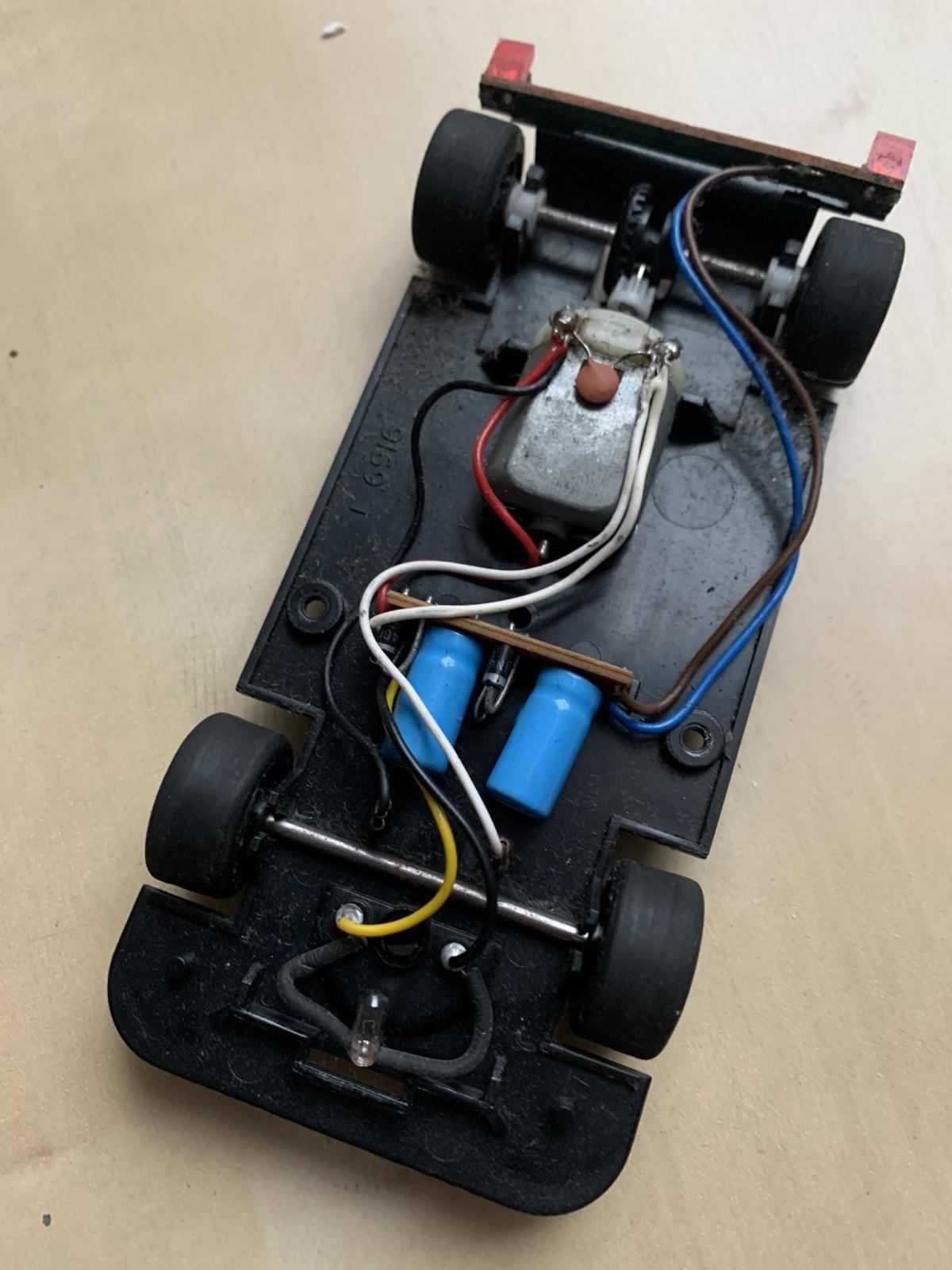

J'ai ressorti le circuit Scalextric world sport Le Mans qui doit avoir environ 30 ans. il est complet mais les voitures ont bien souffert, on ne leur a pas fait de cadeau…Les moteurs tournent si on soulève les roues arrières mais les voitures n'avancent pas une fois posées sur la piste ! Je dois donc commencer par changer les 2 moteurs.

Je pense que la première chose à changer, ce sont les pneus. Si la voiture n'avance pas, les pneus doivent avoir durci.

Il est fort possible que les roues tournent dans le pneu qui être dur donne de la pierre.
A vérifier

Dans ce cas, les roues devraient tourner dans le vide sans accrocher en étant en contact la piste?
Car dans mon cas, les roues s'arrêtent de tourner dès qu'elles sont en contact avec la piste ce qui me faisait penser à un manque de puissance du moteur.

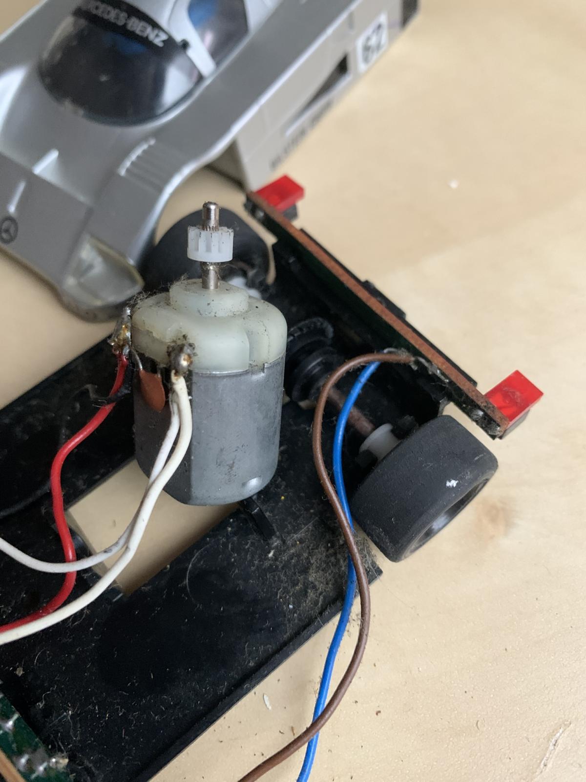

Non, comme très souvent sur les scalex anciennes c´ est le pignon qui est mort, fendu,
Il tourne fou sur l´axe.

Pignon, couronne, pneus. A contrôler sur les vieilles.
Mais si l'axe tourne en levant l'arrière, faut regarder les pneus.

Si c'est le pignon fendu, tu sens un point dur en faisant tourner l'axe à la main. En ouvrant, fendu, il bouge en le tirant avec les doigts sur l'axe.

J'ai regardé les pneus, ils ne sont pas si dur que ça mais on voit qu'ils ont roulé. Je vais aller en commander des nouveaux.

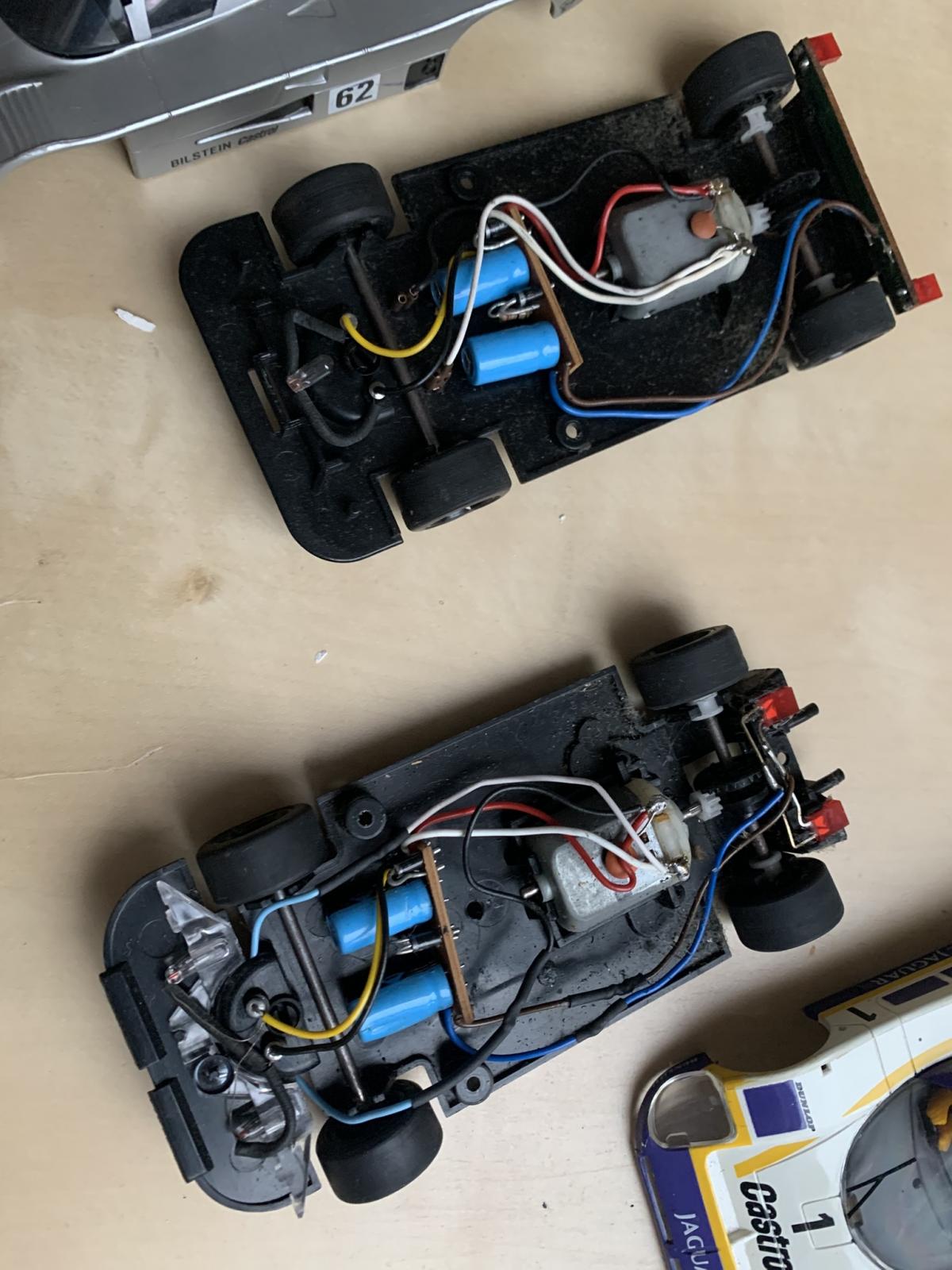

J'en ai profité pour regarder ouvrir les voitures, il y a quelques années de poussière à l'intérieur...

tu peux changer le moteur contre beaucoup de cages courtes. Pas besoin de la meme reference.
Impressionnant le montage pour les feux avant et arrière!
