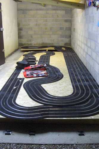

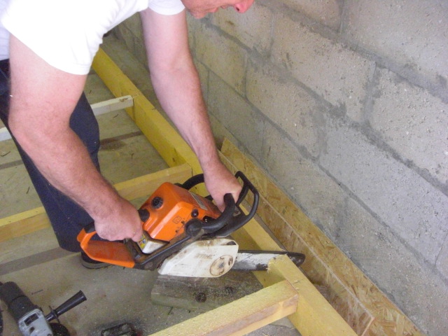

je viens d'abandonner mon circuit,

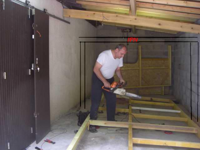

je n'ai pas le choix, trop de risque du point vue de poids, la charpente du garage a bougé, quand j'ai levé le circuit avec les treuils électriques....donc j'ai tout démonté, scié a la tronçonneuse les poutres de 7M pour sortir tout ça du garage , pas le moral;;etc....
grosse perte financière et projet a l'eau... le moral au plus bas, rêve qui s'effondre, 3000 euros dépensé pour rien, 15 jours de travaux pendant mes vacances pour rien....circuit neuf (plus de 200 rails) dans des cartons... il me reste une semaine de vacance, alors demain je me tire de chez moi et vais respirer l'air de la mer, ça me fera réfléchir et me calmera//

Tu as découpé ton chassis ??
250 KG c'est une masse assez conséquente, mais cela n'a rien d'impossible a déplacer non plus.
Si la structure de la toiture de ton garage a bougé, et qu'elle est trop légère, il te reste tout de même deux solutions :
Tu oublies ta charpente, et tu crées une structure indépendante de la toiture.
Tu doubles par deux IPN les poutres sur lesquelles s'excercent la pression. ( à mon avis les forces sont trop concentrées sur un même endroit) Tu scelles ces deux IPN dans chaque mur, en gardant la pente à 45°, mais sans toucher les chevrons.
Faut quand même être sur de ta maçonnerie .
Soit tu crées une structure indépendante de la toiture, une sorte de portique si tu veux, toujours à base d'IPN. (les forces seront mieux réparties sur l'ensemble du portique)
Dans les deux cas, tes treuils doivent se fixer sur les IPN; Je préfère perso la solution N°2, c'est plus honéreux, mais c'est plus sur.
Et là, si ça bouge sous 250 kg, je veux voir cela .
Cela me fait trop mal au coeur de voir ton projet remisé au placard pour un problème de structure.
Ne perds pas le moral, il te reste à changer les poutres de 7 m de ton chassis pour recommencer

Bien sur des ipn, mais le toit étant assez bas, (c'est une extension de garage) plaquer le circuit a 1M40 maxi du sol ne rimait plus a rien, j'ai préférer renoncer a ma conception, sous le circuit se trouve mes quads de course, qui en attendant n'étaient plus sécurisés et dormaient devant la maison sous un appentis peut sécuriser...(mes quads ont retrouvés leurs places et je dors mieux)
donc je vais certainement monter un barnum de 8X4 et monter mon circuit dessous, ça vas juste cailler un peu l'hiver, mais avec 2 poêles a pétrole, ça peut le faire je crois. Auteur Message Date du message : mercredi 13 août 2008 à 19h40

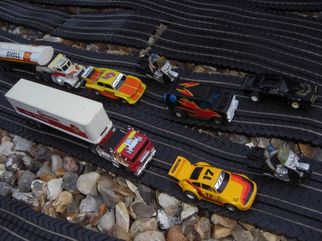

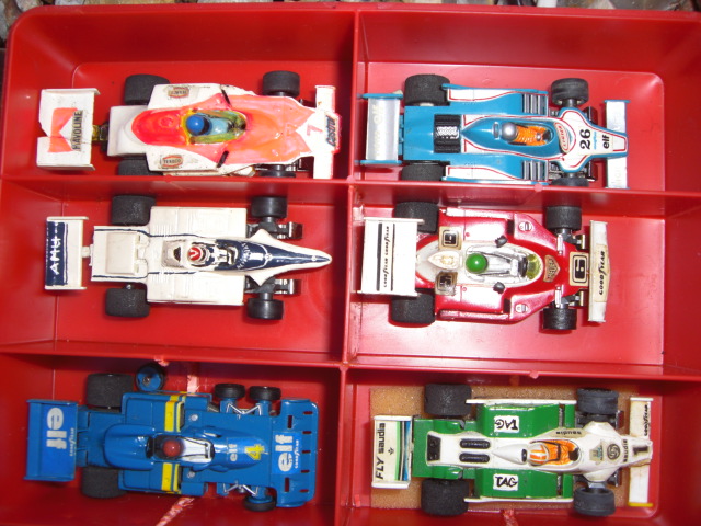

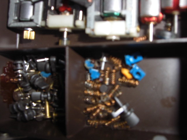

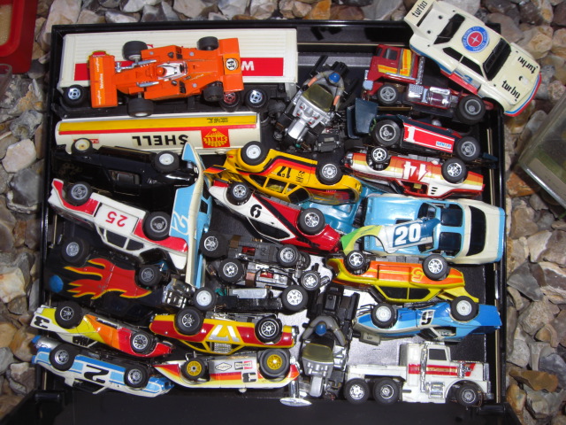

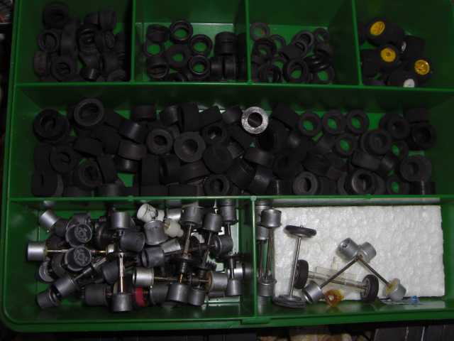

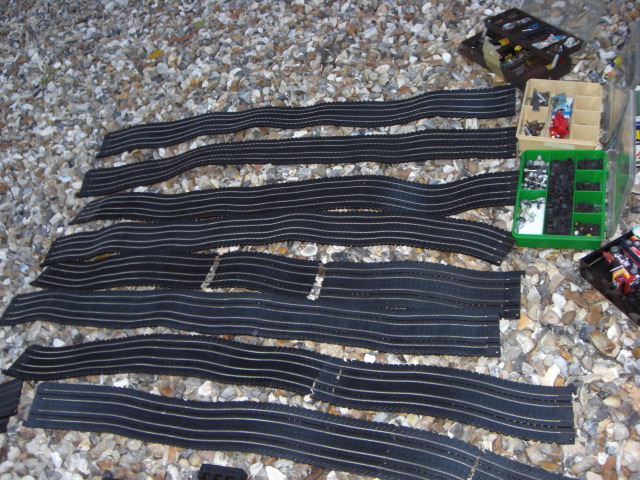

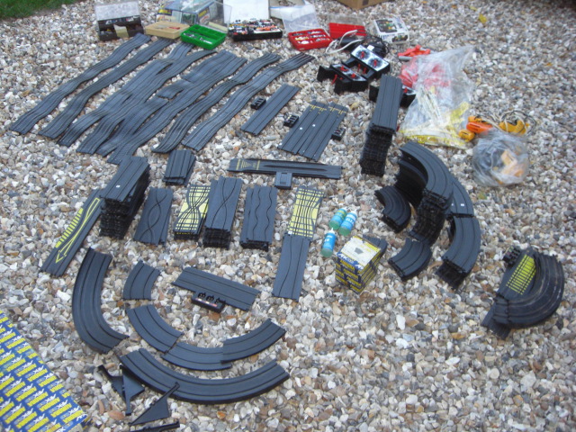

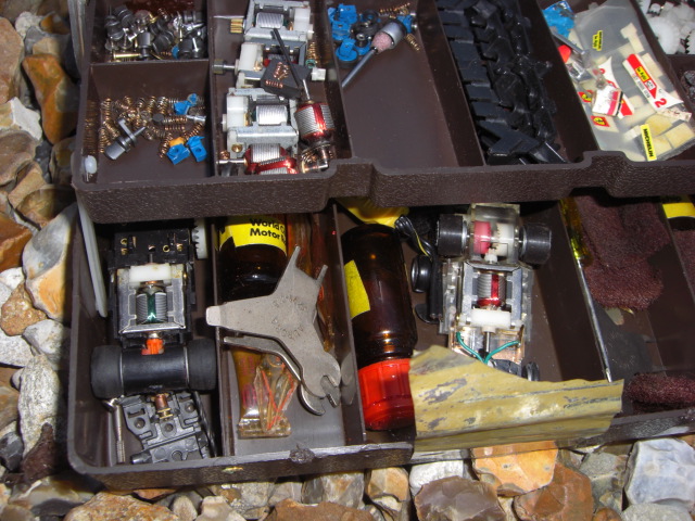

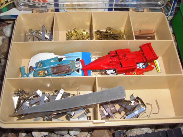

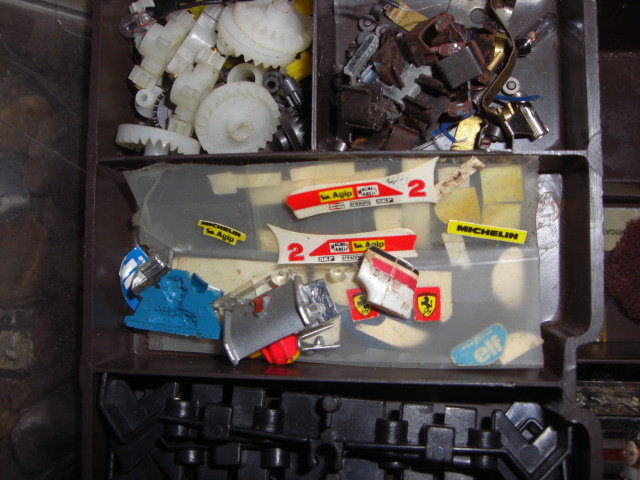

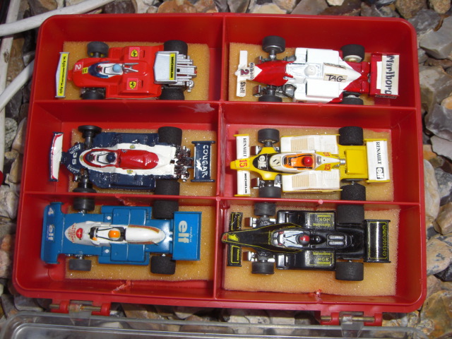

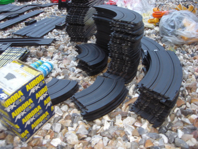

tiens voila les photos de mon circuit aurora et des pièces en très bon états comme les pneus... si je l'ai gardé depuis aussi longtemps ;c'est pas pour le jeter... j'ai pleins de pieces de rechanges, mais je pense que cela n'a rien de rare ou d'introuvable///
c'est un 6 voies équipé de 6 comptes tours mécanique, il est montable en 8 voies avec l'abus des 8 flexi-pistes, il y a aussi 6 looping qui ne sont pas sur les photo...
et de mes 200 rail ninco, j'en fait quoi.... ? je les gardes, je vais construire mon circuit fixe sous un barnum de grande qualité...8X4, il ne sera monté que du printemps a l'automne, il sera équipé de systems de ventilations électrique....
