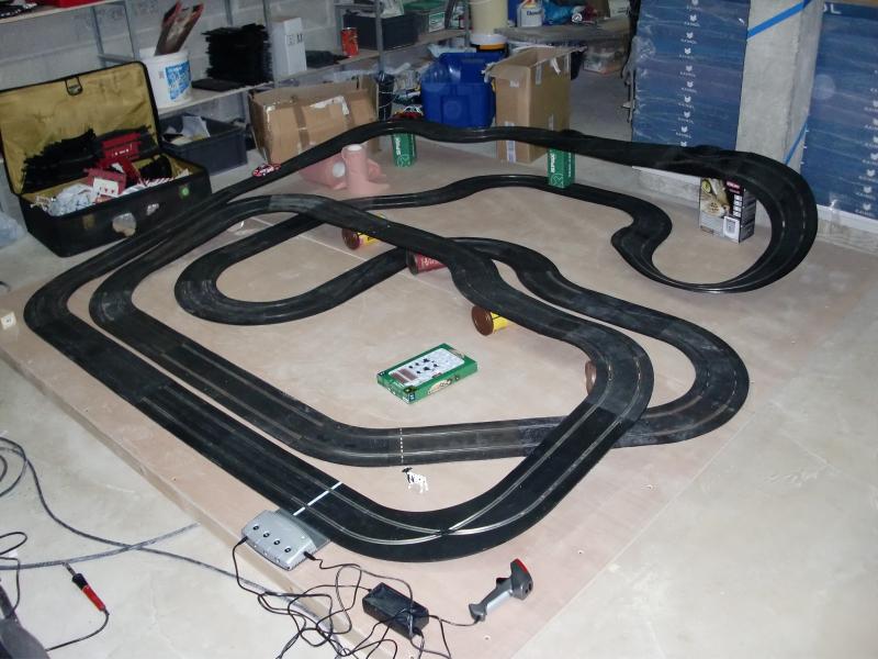

Par contre comment faire pour brancher les alims tout les 5 m? Dans le lot que j' ai achete il y a des vieux transfo qui doivent etre plus vieux que moi
et je n' ai pas vraiment regarde de quelle maniere on peut les brancher...

- pour ce qui est de l'alimentation : tu as comme base un circuit neuf digital, donc utilises l'ensemble PowerBase + transfo + poignées du coffret.
- pour compléter ton circuit avec les vieux rails (appelés maintenant "classic") il te faudra des adaptateurs rails "classic"/rails "sport" puisque le système d'attache est différent (mais longueur/largeur des rails identique)
- pour les circuits un peu long, pas besoin de mettre plusieurs alimentations. Il suffit de faire des pontages sous les rails. Scalex avait conçu pour les rails "classic" des câbles de pontage qui se fixait sous les rails (tu en trouveras d'occasion sur eBay Angleterre et en neuf chez SCX qui avait les mêmes rails)
Tu trouveras ces câbles chez Slot & Go ( ICI ) sous l'appellation de "câble de renfort électrique".
