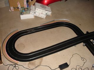

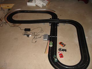

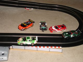

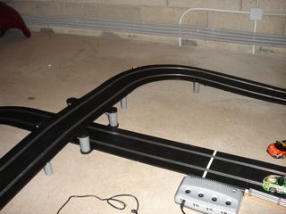

Bonjour à tous, voila j'ai 30ans, ancien fan de TCR et désireux de partager des bons moments avec mon fils, j'ai décidé d'acheter un circuit.
Par chance, j'ai trouvé un Scalex Digital doccaz qui avait très peu servi.
Voici quelques photos
Cela fait 15jours que je l'ai, Jen suis content mais j'ai déjà commandé 10m de rail en plus car c'est un peu petit d'origine surtout que les voitures poussent pas mal.
En 15 jours j'ai déjà plié la Dodge (le guide a cassé) mais grace à votre forum je pense avoir trouvé une solution.

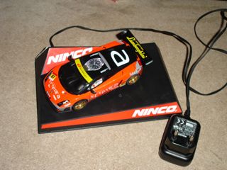

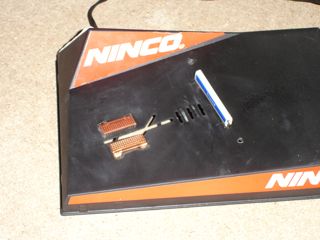

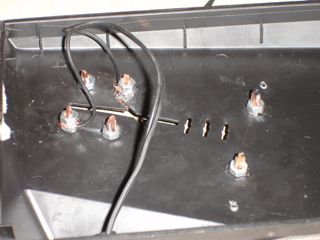

alors comme j'ai reçu ma 1ere voiture neuve hier et que j'ai lu avec surprise qu'il fallait les roder, j'ai donc fabriquer mon banc de rodage pour pas un rond dont voici quelques photos
J'ai donc utiliser un chargeur de tel portable de 5V par contre il fait 375Ma et il est ecrit 145Ma sur le moteur de ma voiture, est-ce que ça craint?
de plus, toute mes scalex fonctionnent dessus a part ma Ninco(sur laquelle j'ai mis ma 1ere puce hier)... des fois elle marche des fois pas, vous auriez une idée de la cause?
derniere question, j'ai lu qu'on pouvait roder dans les 2 sens, ça ne m interresse pas mais jai essayé d'inverser les polarités et le moteur tourne tjrs dans le meme sens.. quest ce que j'ai raté?
