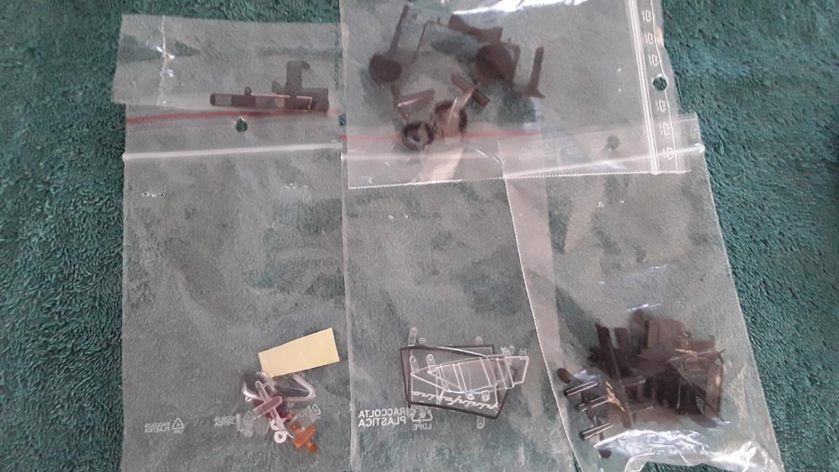

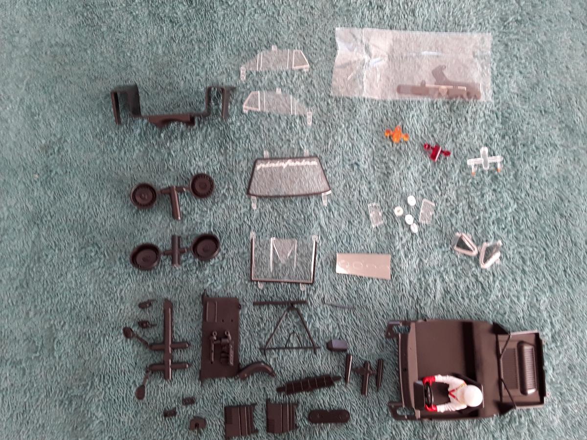

1) ouverture des sachets et contrôle visuel des différentes pièces
2) je range toutes ces pièces dans des sachets qui ferment
La suite bientôt

Je reprends au Numéro 2
Rangement dans des sachets

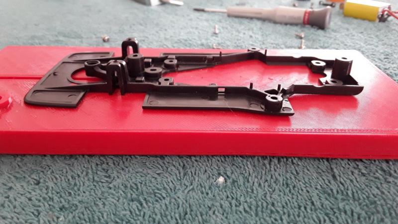

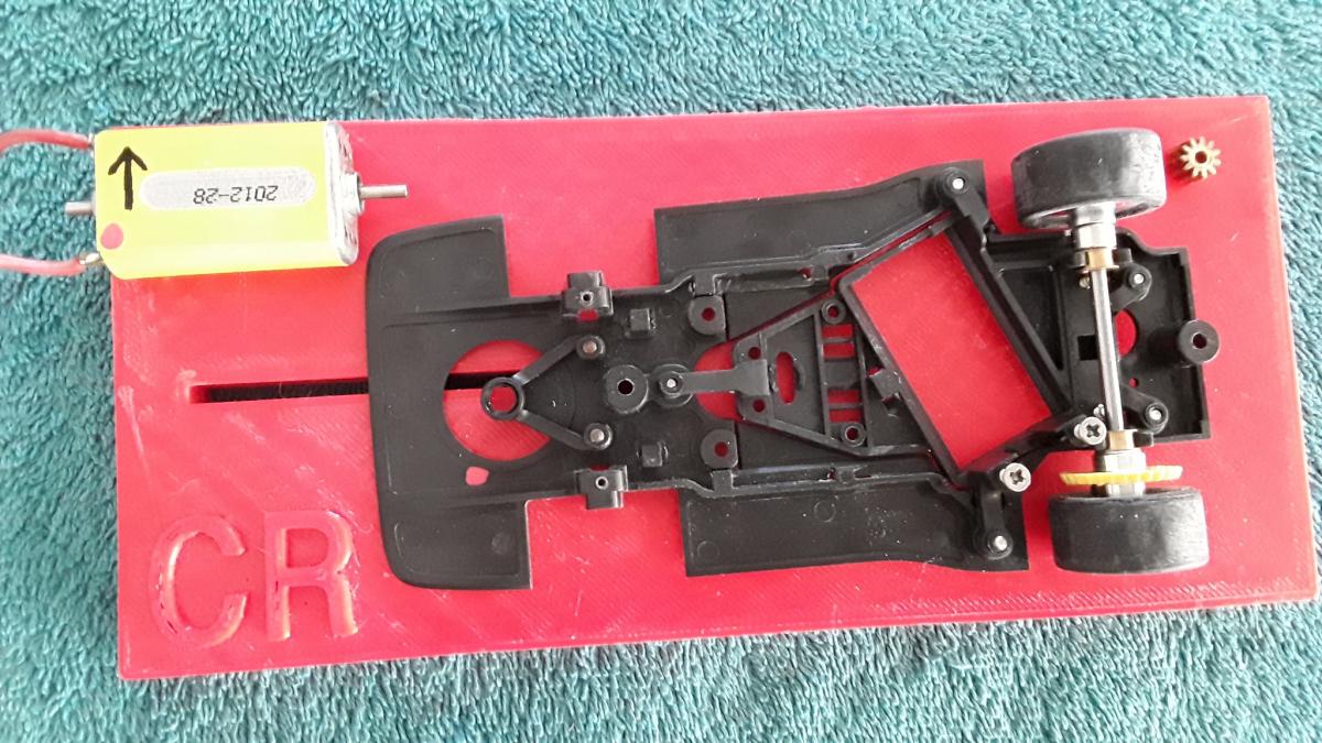

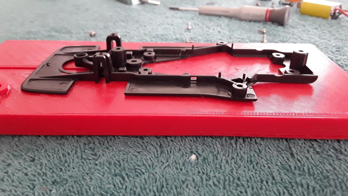

3) démontage complet de la voiture pour mettre le châssis à nu
4) vérifier sur marbre le châssis

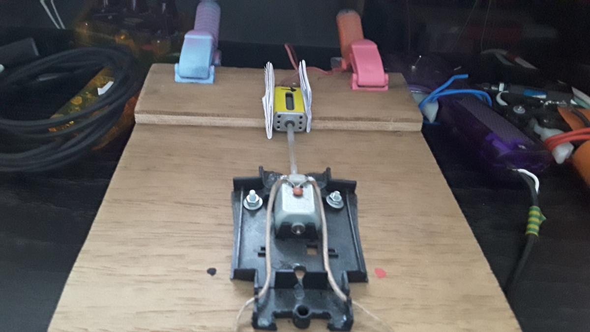

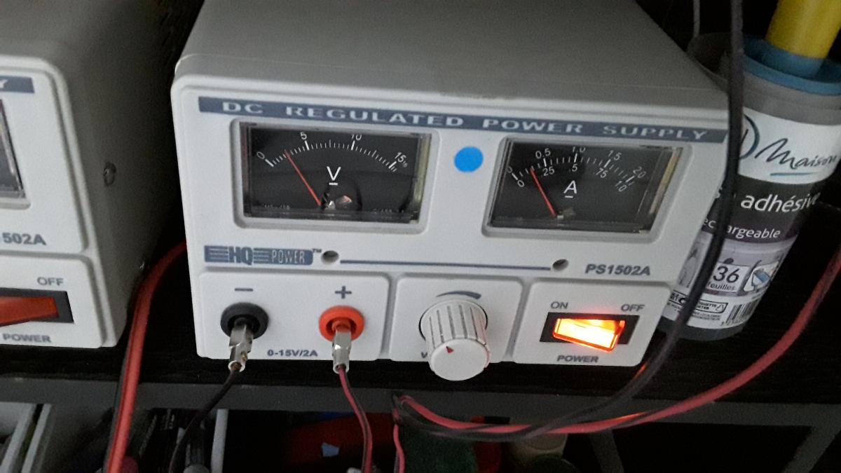

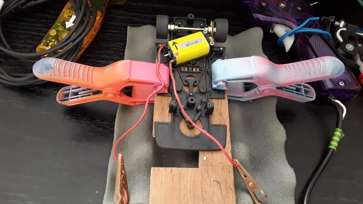

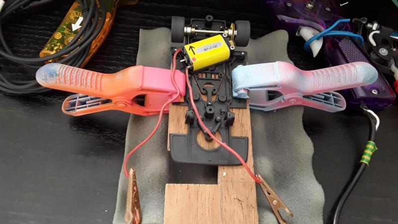

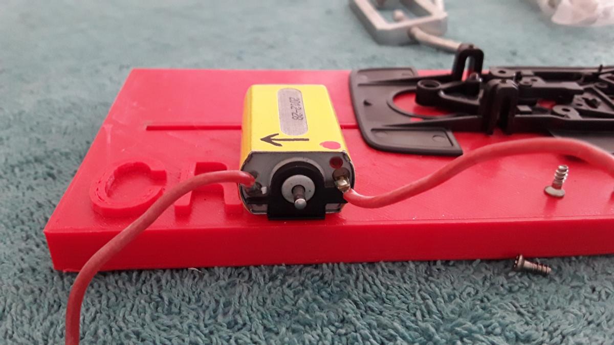

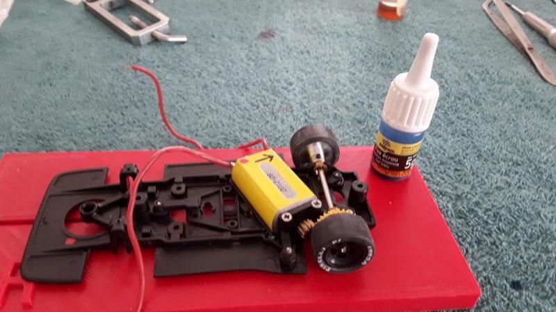

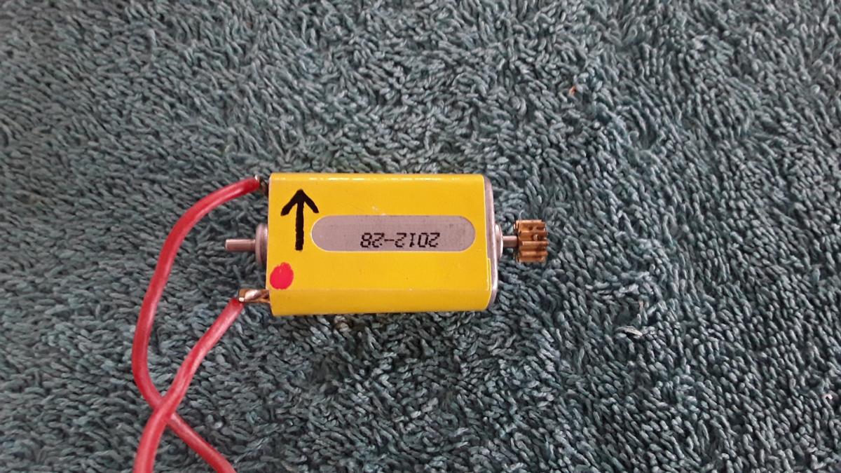

5) préparation du moteur pour son rodage en mode maître/esclave
6) préparation du châssis afin que le berceau moteur soit libre, vérifier avec une petite lime pour retirer toutes les bavures.

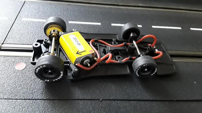

On avance sur cette préparation côté mécanique

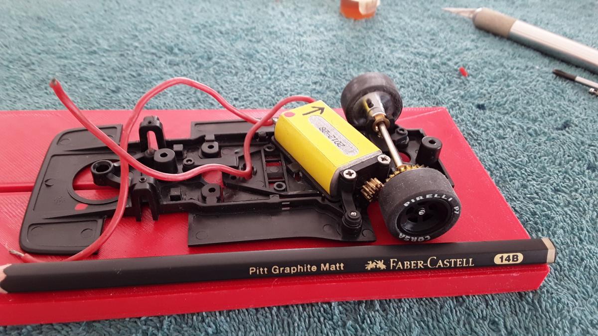

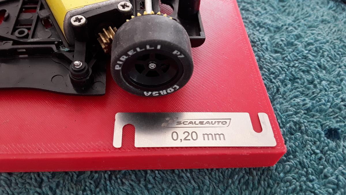

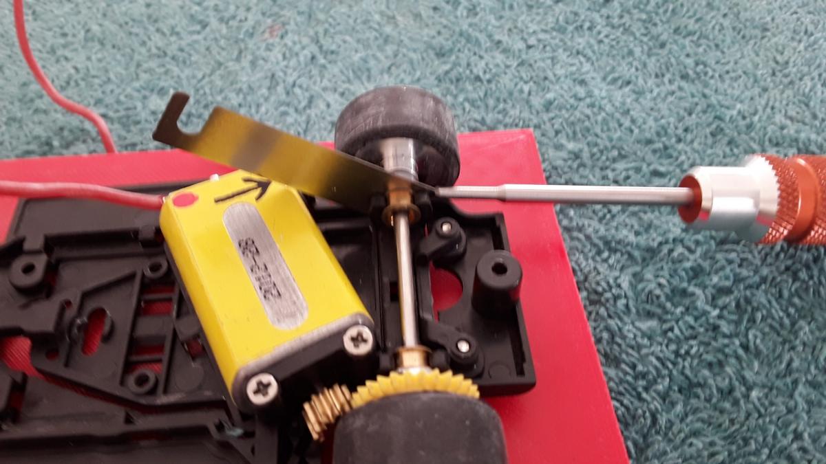

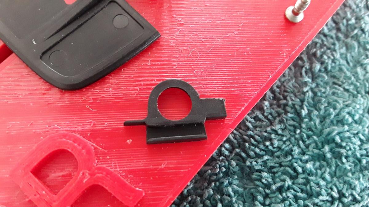

10) Après avoir placé le moteur, on donne un peu de liberté au train arrière
Utilsation d'une cale de 0,20mm
11) un peu de graphite sur la transmission et on vérifie que tout tourne librement
12) Rodage de la transmission sur le banc
A plus tard pour la suite

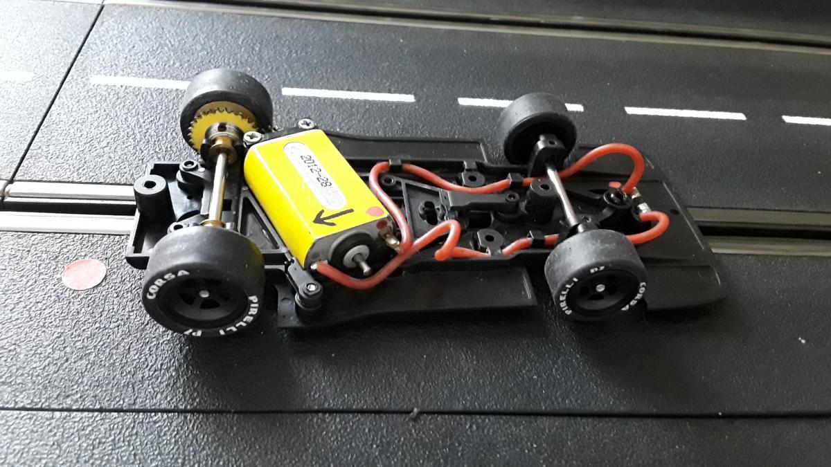

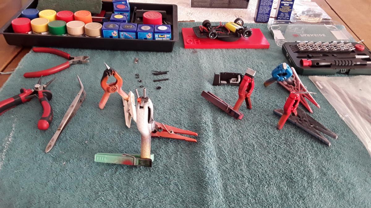

Après les différentes étapes statiques, pour le châssis, le berceau et le moteur,
13) tester sur ma piste pour vérifier que tout fonctionne bien
(2x6 minutes)
Tout est ok, terminé pour la partie technique

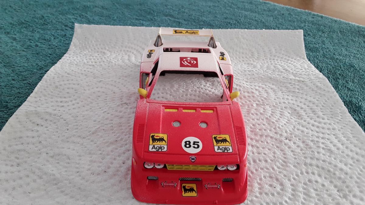

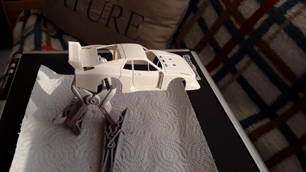

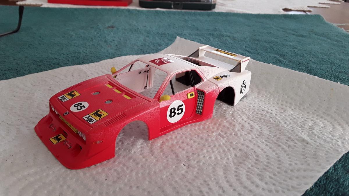

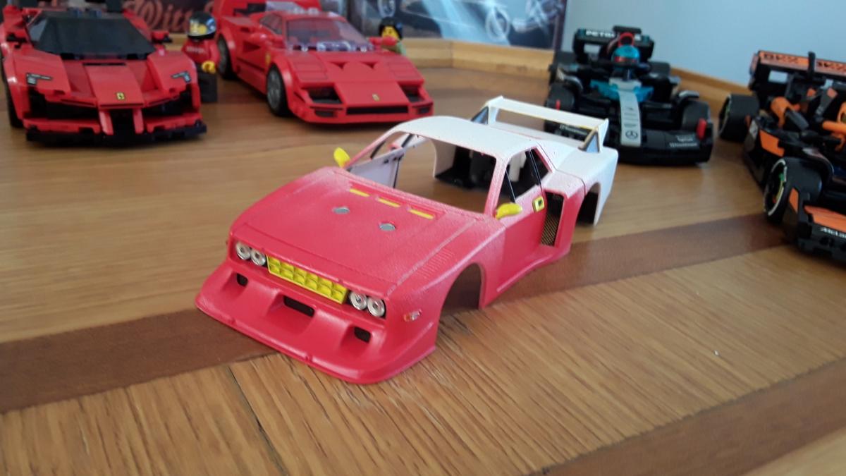

On passe à la préparation de la carrosserie et des différentes pièces

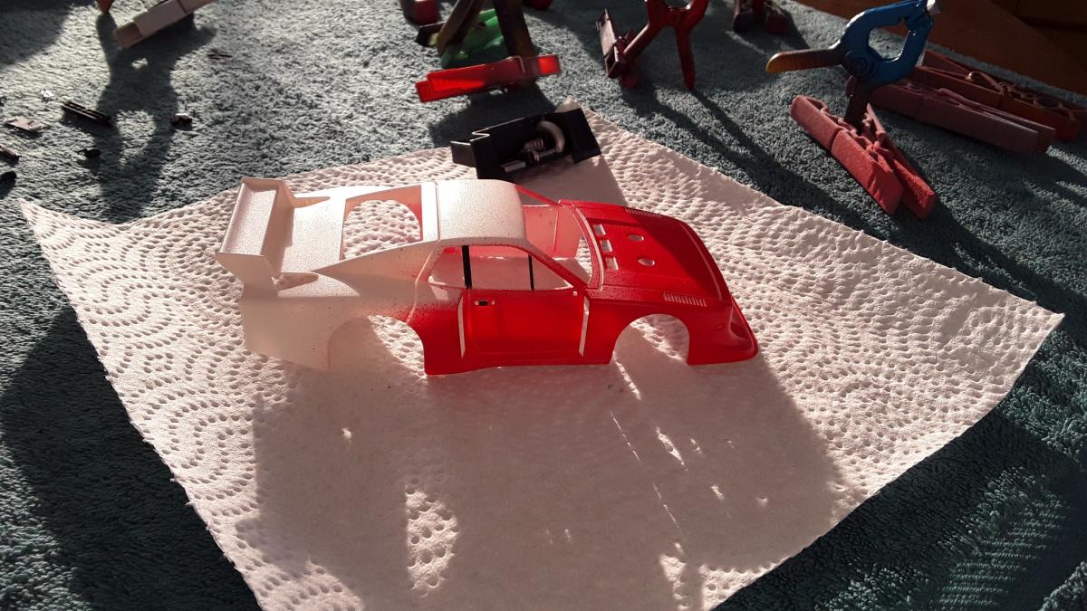

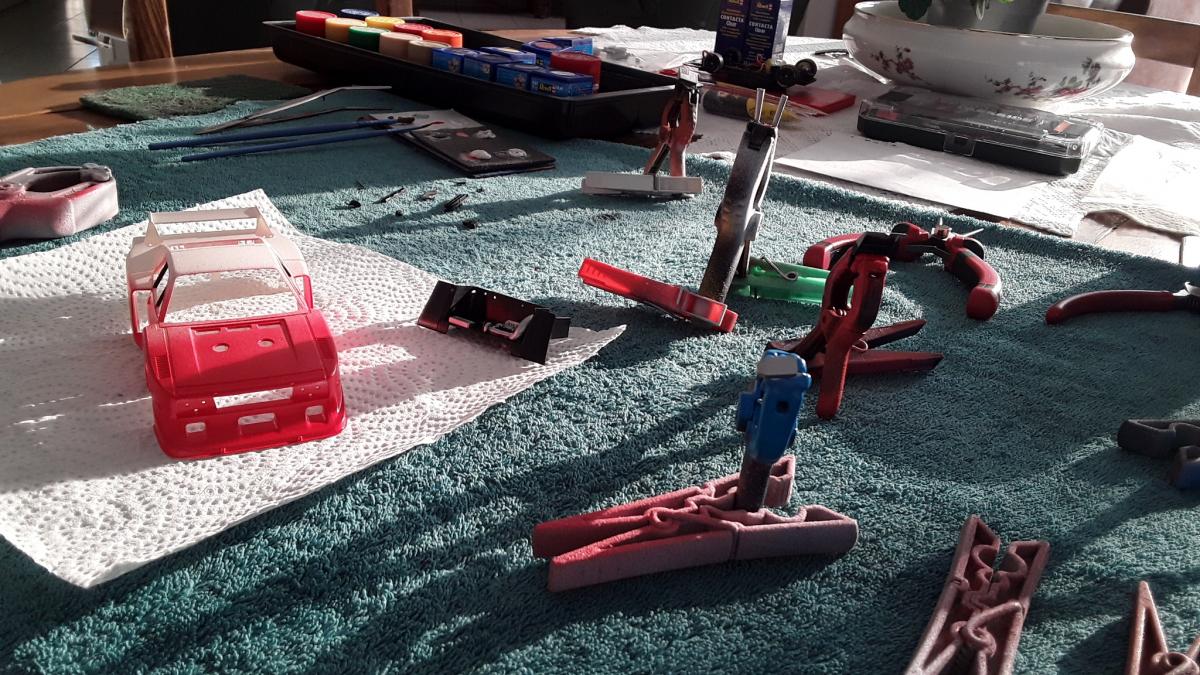

14) Nettoyage et dégraissage de la carrosserie, après séchage deux couches d'appret avec ponçage à l'eau entre deux.
Je laisse sécher pendant 24 heures
15) Préparation des pièces à peindre et passage en peinture
On laisse bien sécher tout cela.
Prochaine étape la peinture de la carrosserie, puis le montage des pièces
À bientôt

Je continue après séchage et petit ponçage à l'eau

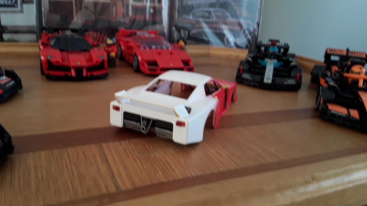

16) Application de la peinture et comme elle va représenter la Vendée, elle sera Rouge et Blanche.

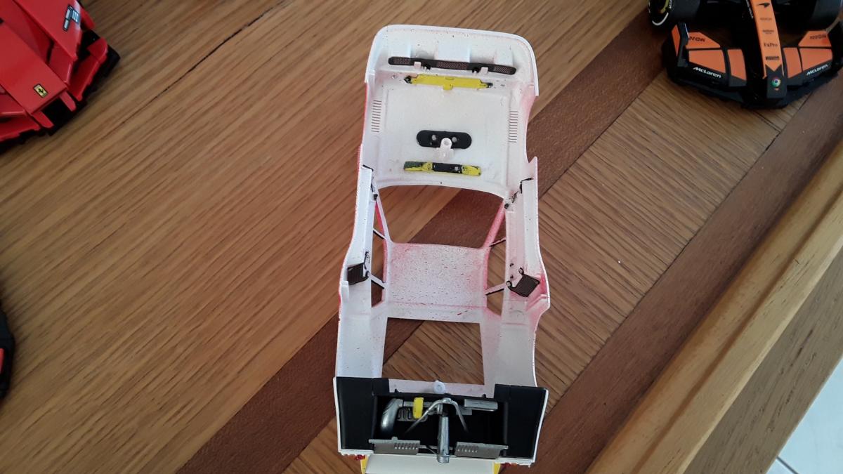

17) Entourage des vitres et poignets de porte en noir mat, et deuxième couche pour les pièces silver.
Prochaine étape les rétros, la calandre et ventilation de capot.
Bon dimanche
