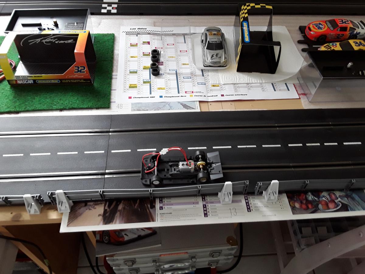

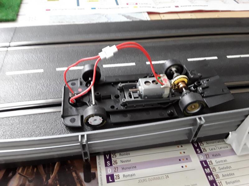

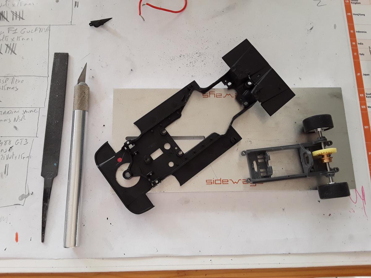

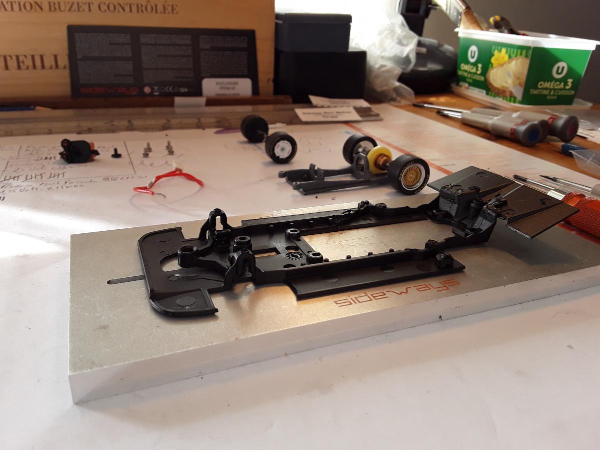

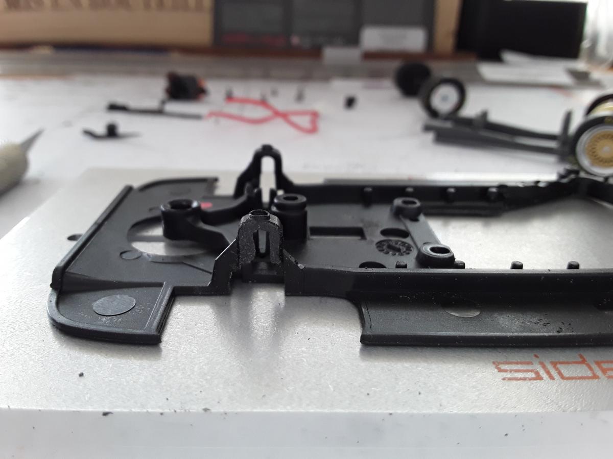

Première étape on va s'occuper du châssis et berceau moteur.
On démonte tout, puis on pose le châssis sur un marbre pour s'assurer qu'il n'est pas tordu.
Sortir le moteur de son berceau, après avoir repérer le sens de rotation de celui-ci pour le rodage.

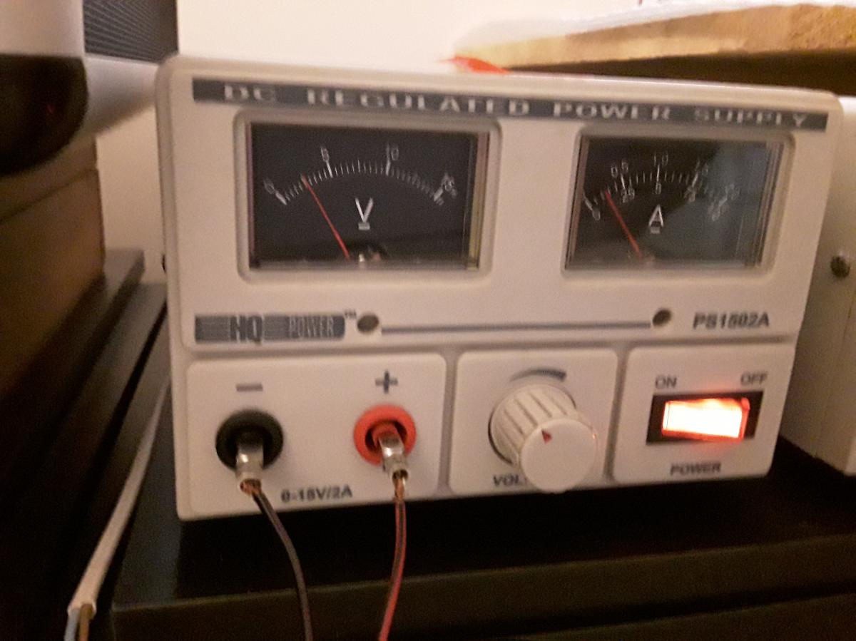

Rodage type Maître /Esclave à 2,5 volts pendant 4 heures avec vérification toutes les 30 mns que tout va bien.
Pendant le temps de rodage, préparation du châssis et berceau moteur.

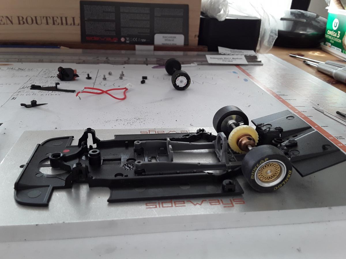

On retire tous les petits surplus de plastique, à l'aide d'un scalpel et d'une lime.
Il faut que le berceau moteur puisse être "libre" dans le châssis.
De plus on lime les supports de l'axe avant, de manière que les roues avants puissent tourner librement.
Pose à blanc du berceau sur le châssis.

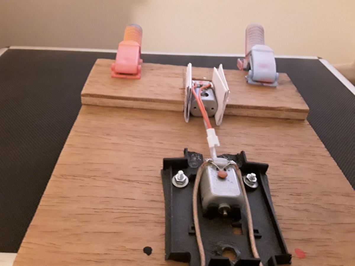

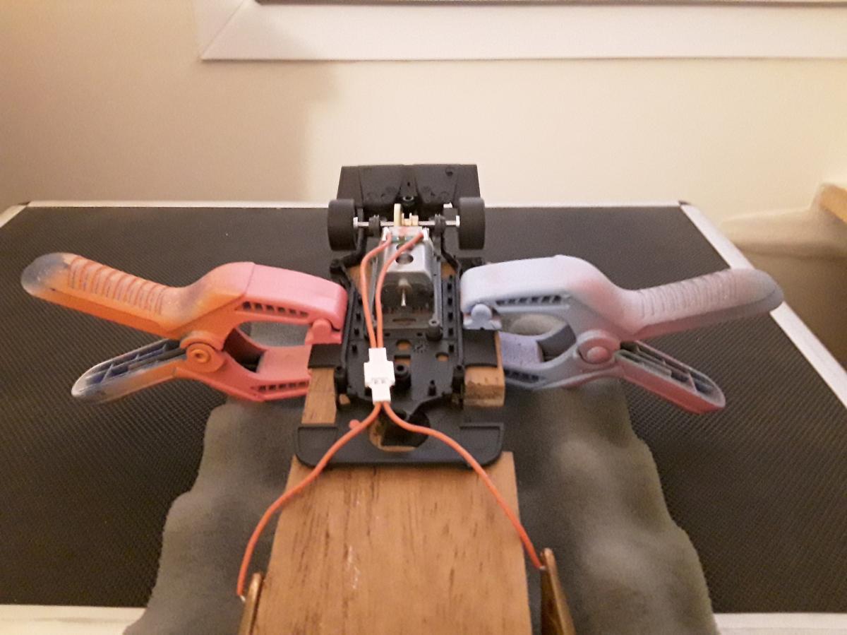

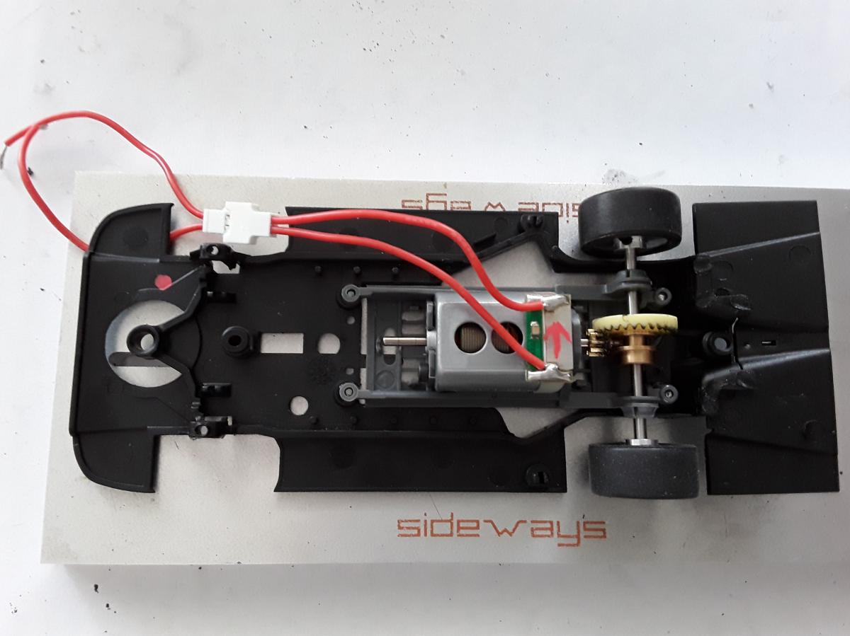

Rodage moteur terminé, préparation pour le rodage de la transmission.
On remonte le moteur dans son berceau' et on le fixe avec une vis sur le support prévu à cet effet.
Sens de rotation du moteur vers la droite, donc vis à gauche.
Un peu de graisse graphite sur la couronne, et une petite goutte d'huile sue les paliers.
Puis on pose l'ensemble sur le banc de rodage.
1,25 volts pendant 15 X15mns, en inversant la polarité toutes les 15 minutes, afin de bien rodé la transmission.

Normalement, on inverse jamais le sens de rotation du moteur. Les paliers sont rodés dans un sens, faire tourner le moteur dans l'autre sens n'est pas top, tu risques de les abimer plus rapidement.
Ric
Date du message : mercredi 9 juillet 2025 à 10h22
Je continue sur ce sujet.
Pour répondre à Cousinhub88, je suis d'accord avec toi, mais j'ai constaté qu'avec ce type de rodage, on créeait un petit jeu qui permettait à la transmission de s'user moin vite.
Exemple fait sur un championnat au sein de notre club, sur 10 manches, certains on remplaçait leur transmission au bout de 6 manches. Moi non.
Peut être qu'ils avaient mal régler la leur.
La suite rodage sur ma piste ( petit ovale, car je construit une nouvelle piste),mais cela va suffire.

Après le rodage de mon moteur, je fais un rodage de la transmission, mais toujours dans le même sens. Cela permet d'user légèrement la transmission, le pilotage devient plus agréable après.
Sur mon championnat, il est autorisé de mettre des stoppers ou de mettre des cales pour éviter que la transmission ne bouge de droite à gauche.

Pour le rodage de la transmission, ne vaudrait il pas mieux employer un vieux moteur?

Non, car ce n'est pas tant la gorge de la couronne qui se fait mais plus l'axe moteur.

Je pensais au rodage de la transmission que tu fais dans un sens et dans l'autre. Avec un moteur rodé pour la course, c'est dommage?
Et je ne comprend pas la réponse :
"Non, car ce n'est pas tant la gorge de la couronne qui se fait mais plus l'axe moteur" ...?

Je pense qu'il parle de la longueur de l'axe moteur. Avec ce type de transmission, la longueur est importante pour la mise en place du pignon par rapport à la couronne.
En effet trop court le pignon tourne dans le vide, trop long l'axe touche l'essieu.

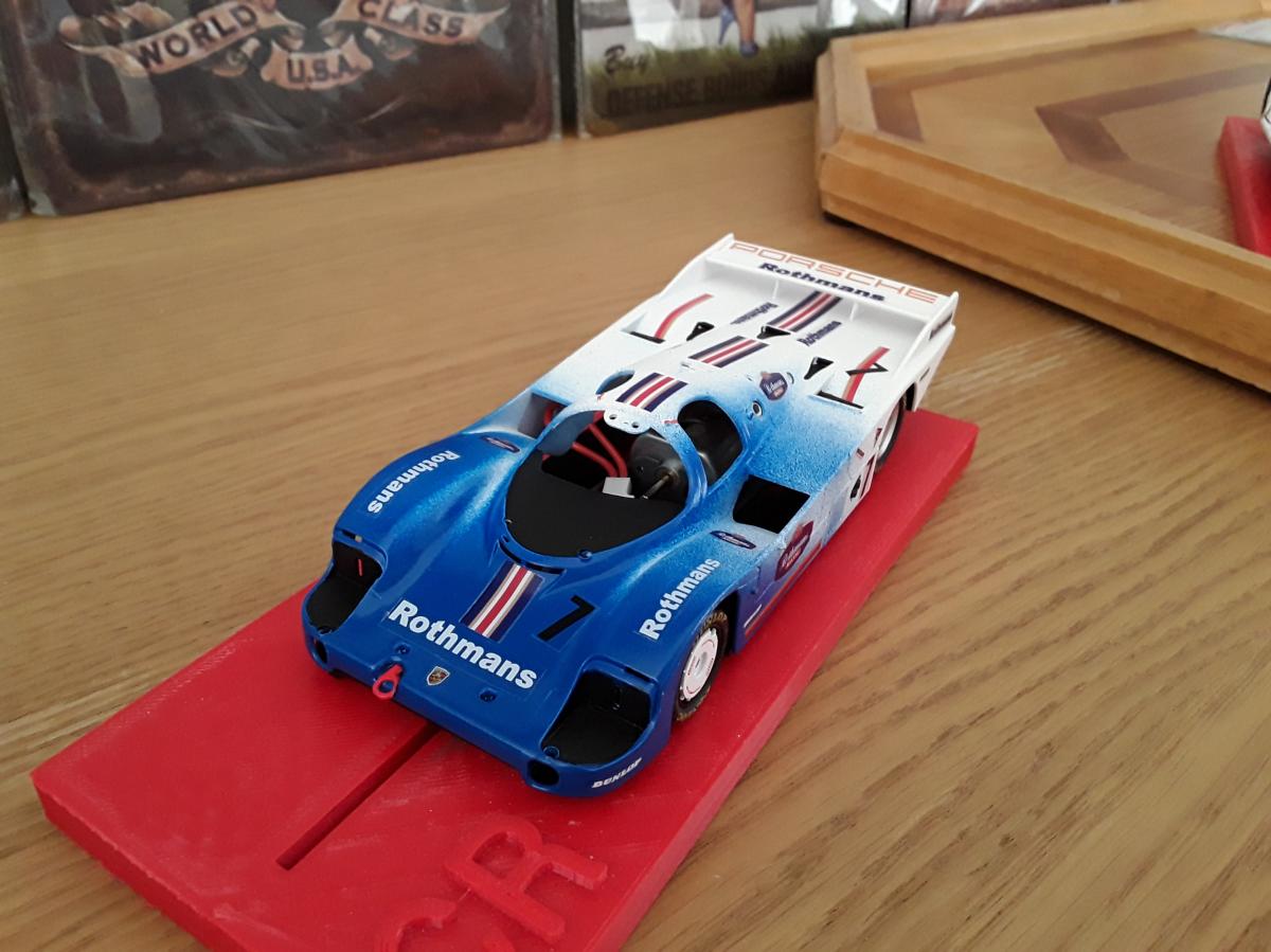

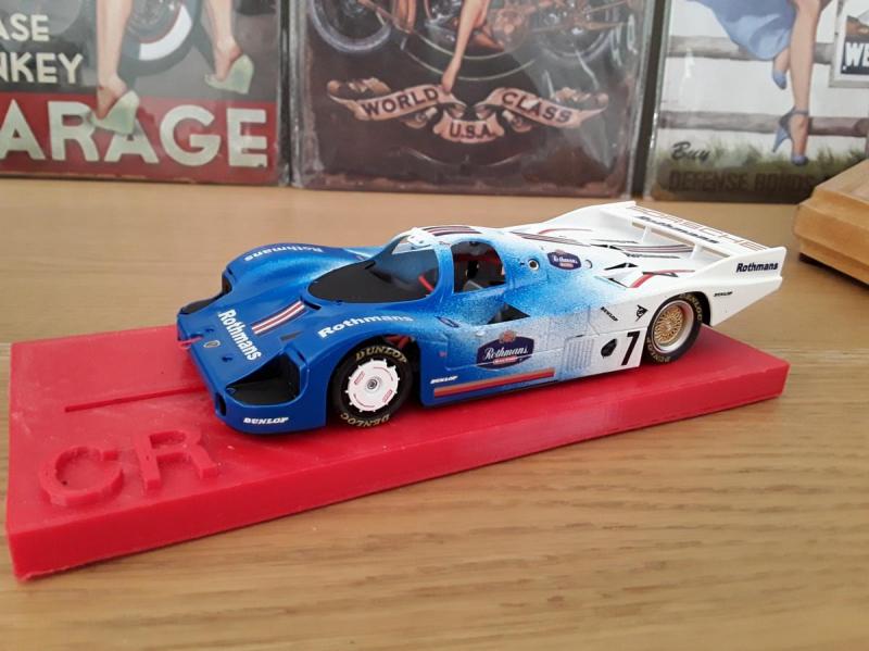

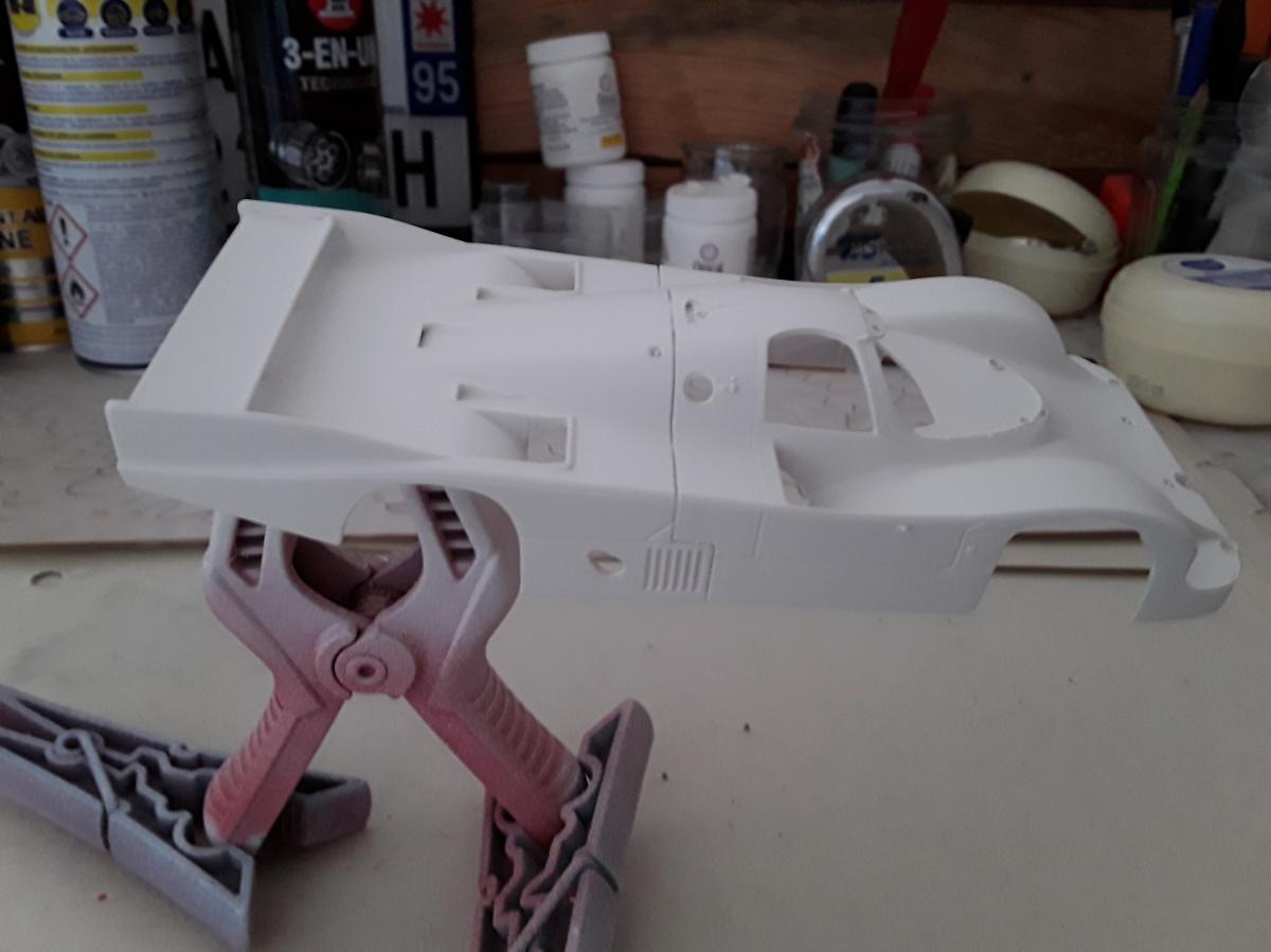

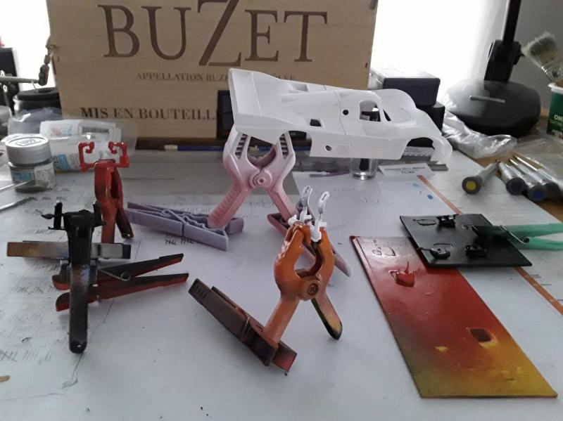

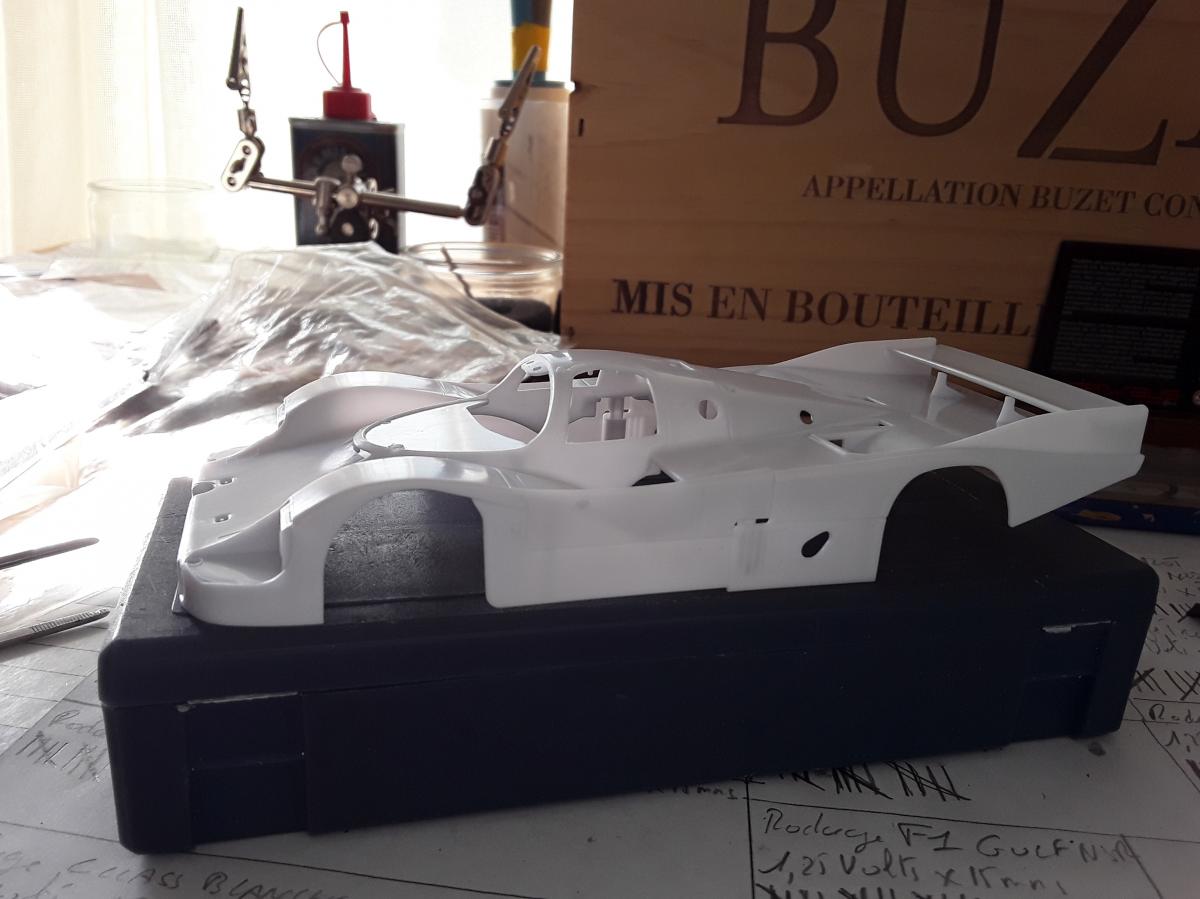

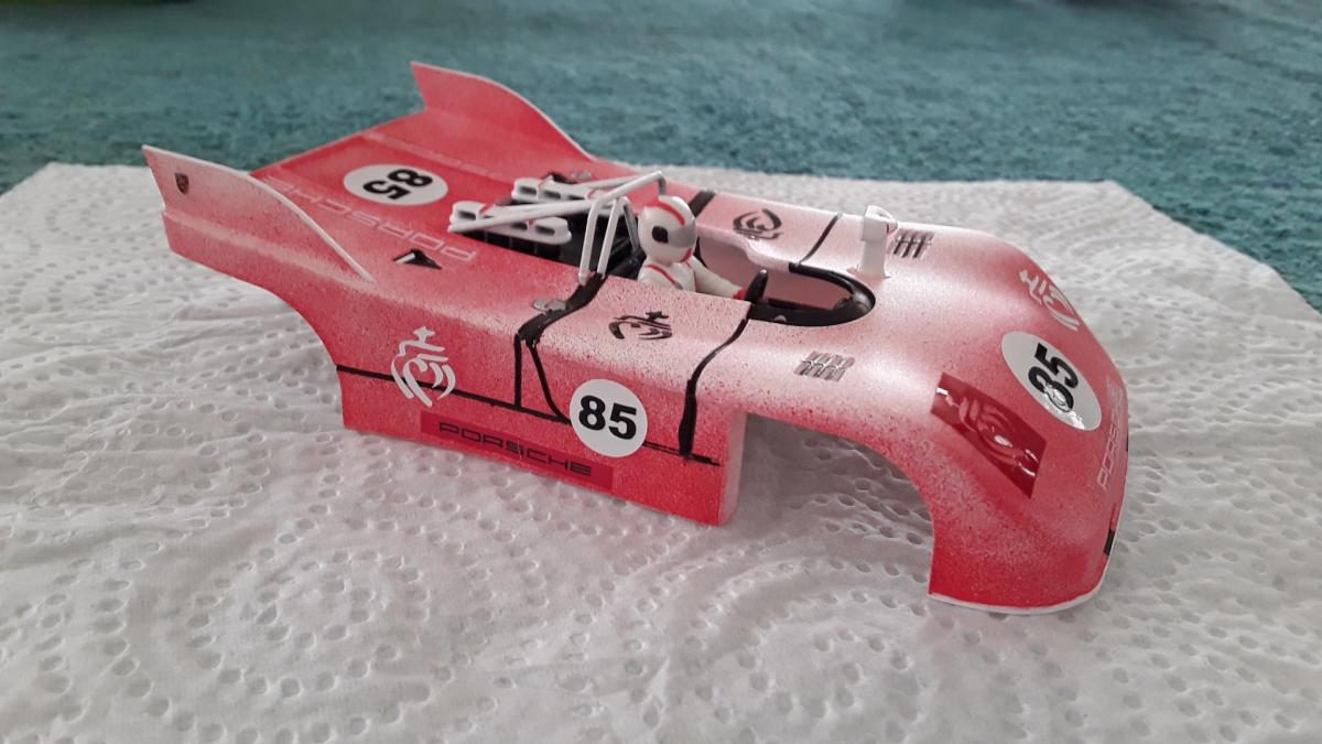

Maintenant que la partie mécanique est terminée, place au montage et peinture de la carrosserie.
Assemblage, puis collage, et pour finir ponçage 1 couche d'apprêt, puis ponçage léger à l'eau et deux couches de peinture.
Même procédé pour les accessoires, moins le ponçage à l'eau.
Ric
Date du message : mardi 15 juillet 2025 à 18h16

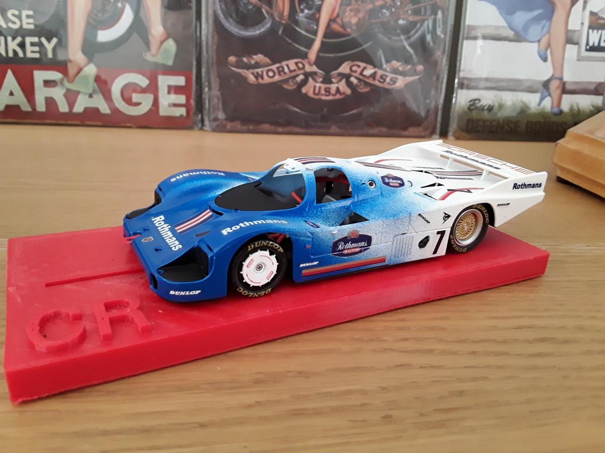

Après 24 heures de séchage la couche de décoration sur l'avant.
Puis 24 heures plus tard pose des décalcomanies.
Ric

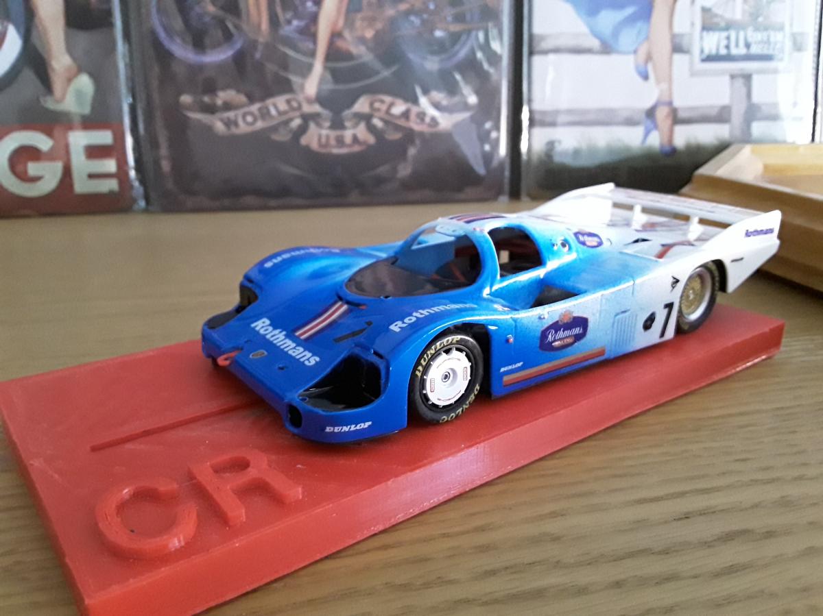

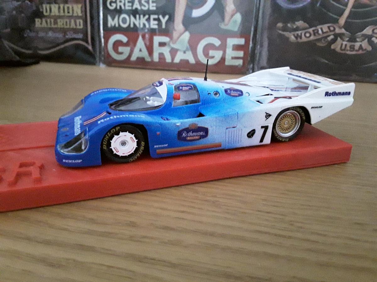

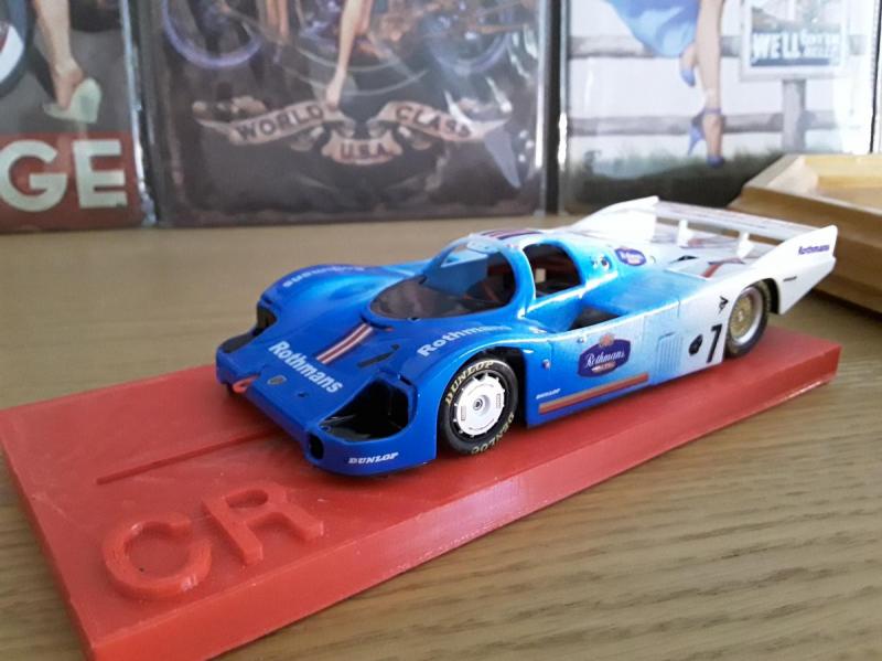

Date du message : mercredi 16 juillet 2025 à 07h58
Suite de ce kit blanc.
Après 24 heures, pose du vernis, environ 10 voiles espacés de 10 mns entre chaque voile.
Encore 24 heures de séchage, enfin le montage des différentes pièces de carrosserie.
Je pense l'essayer sur la piste du club vendredi.
Bonne journée à toutes et tous
Kcirtap
Date du message : mercredi 16 juillet 2025 à 08h19
C'est ce qu'on appelle une belle peinture. Bravo pour cette réalisation si gratifiante quand on roule avec.
Merci pour le partage !
Kcirtap
Mon épouse
Stargazers65
Date du message : mercredi 16 juillet 2025 à 09h05
Hello Ric.
Très sympa ce nouveau partage de préparation :)
Quelle technique utilises-tu pour faire cette peinture type soufflée ?
Simplement a la bombe en laissant faire la dépose de peinture sans masquage ?
Superbe déco, et préparation très propre !
Bon roulage

Le rodage de la transmission se fait avec le moteur et la couronne de course.
En effet, tu vas user légèrement l'axe du moteur et légèrement la gorge, cela va rendre plus souple la transmission.
Si tu fais cela avec un vieux moteur, seule la gorge de la couronne sera usée.
Pour palier à ce problème, en fonction du règlement tu peux préparer plusieurs moteurs couronnes pour la course.
Le moteur une fois rodé dans un sens ne doit plus changer de sens, les charbons seront usés en fonction du sens de rotation, modifier le sens peux abimer les charbons et rendre le moteur moins performent.

Date du message : mercredi 16 juillet 2025 à 16h51
Pour la peinture simplement à la bombe, je fais un passage très rapide du milieu vers l'avant à environ 15 cms de la carrosserie.
Ce n'est pas ma première carrosserie comme cela.
J'avais fait une peinture comme celle ci sur une autre Porsche pour une course de 6 heures.

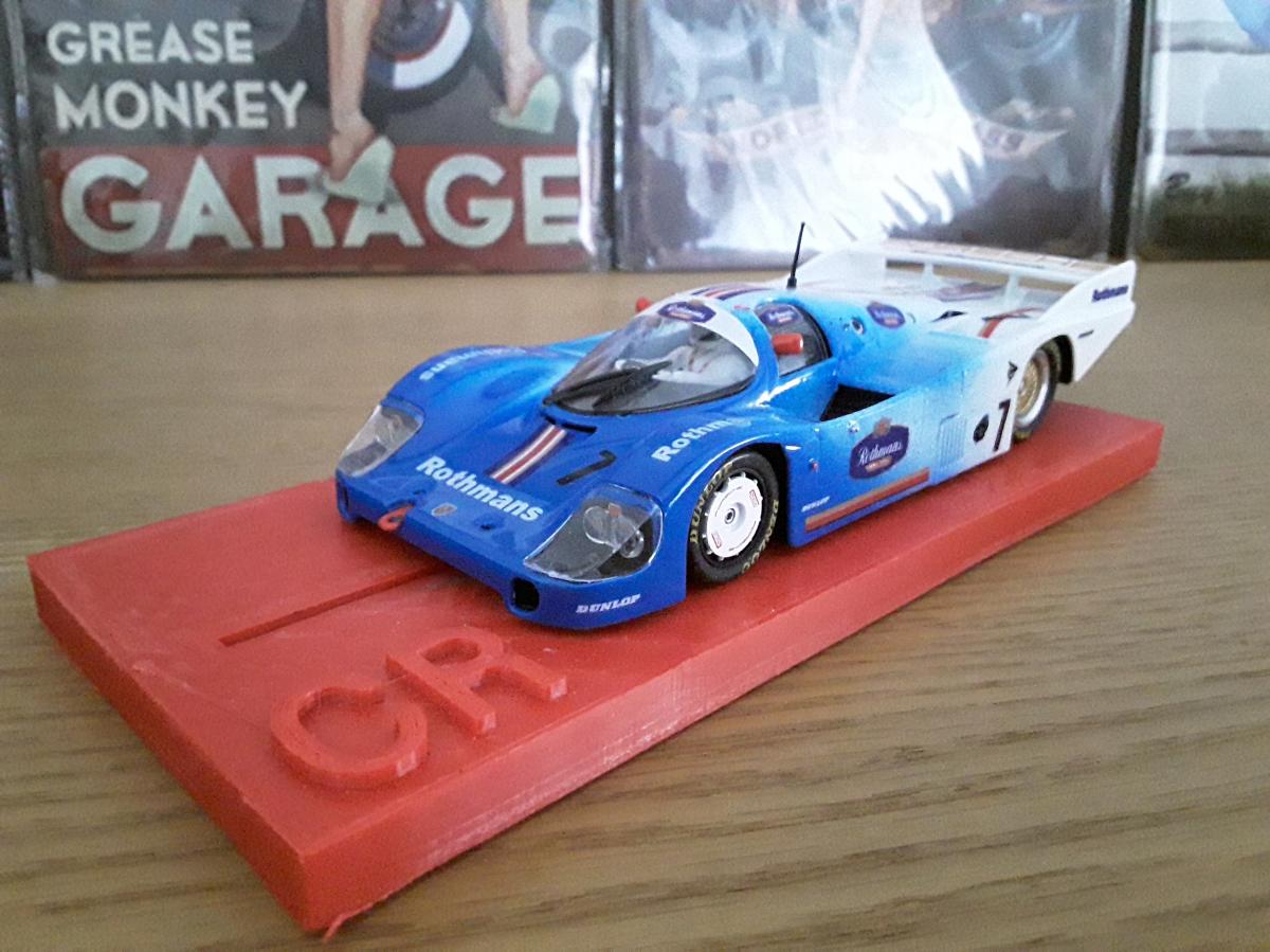

En résumé tout est d'origine sauf, les tresses, après les essais sur la piste du club, je ferai un test avec d'autres pneus.
Tout à fait, une fois mon rodage moteur et transmission terminé, le moteur tourne toujours dans le même sens.
A ce jour aucun problème quelque soit le moteur utilisé.

Et je penses que le rodage de la transmission en ligne est nécessaire pour se libérer, comparé avec une sidewinder ou une anglewinder qui de par leur architecture sont plus libre.
