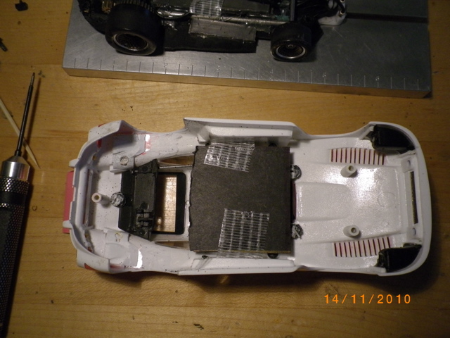

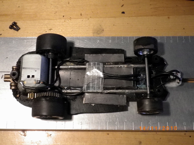

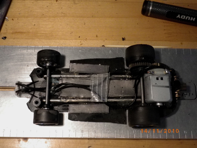

Mon choix c'est porté sur une voiture capricieuse avec le moteur derrière le train arrière .Une Porsche 935 Fly .Je m'aperçois rapidement que le châssis très souple est voilé . Je décide donc de le redressé a l'aide d"une plaque de métal est quelques aimant , pour le garder en place je colle a l'époxy deux tiges de métal . Je leste l'avant pour équilibré la voiture . Rognage du châssis pour lui permettre de jouer avec la carrosserie . Collage des pneus NSR ultra et ponçage . Guide NSR et tresses Slot Car Corner . Intérieur alléger en carton fin noir .
Les visses légèrement dévissé le comportement de la voiture est très sain . Il lui faut 11 volts pour s'exprimer avec le Mabushi 18 000rpm .

La voiture pèse présentement 94gr , j'en ai enlevé dans le centre du châssis par a port a la photo qui était d'un premier test . Je ne connais pas le poids original du bolide , si quelqu'un a cette voiture stock , il pourrait nous donné son poids SVP .

J'utilise aussi la méthode de Slot it pour redresser les châssis , cela fonctionne très bien .
Dans le cas de la Fly , je trouvais le châssis tellement souple que j'avais peur que le redressement ne tienne pas . Je voulais rigidifier le châssis aussi pour pouvoir dévissé les visses de fixation a la carrosserie . Sur la piste en bois il est important que les quatre roues soit en contact avec la piste .

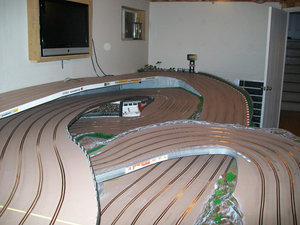

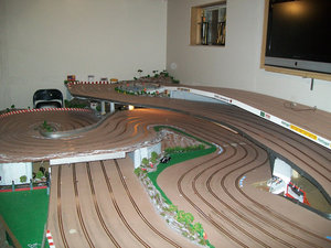

Dans notre groupe de castor c'est plutôt piste en bois . La , c'est une grosse cinq voies sinueuse , de 90 pieds de long . Les photos date de la construction de la piste .
Comme tu a pu le lire plus haut j'ai enlevé une grosse partie du poids dans le milieu du châssis . Mais avec le très bon grip des NSR la voiture décolle de l'avant à l'accélération si j'enlève plus de poids . La piste est très sinueuse , il me faut de la tenue de route . Sur cette piste , il y a une alimentation variable par voie donc pas de soucis de puissance . Ensuite sans tous ce traitement la voiture se comporterais peu être bien déjà , mais pour une compétition je veut allais chercher tous les dixièmes possible .
