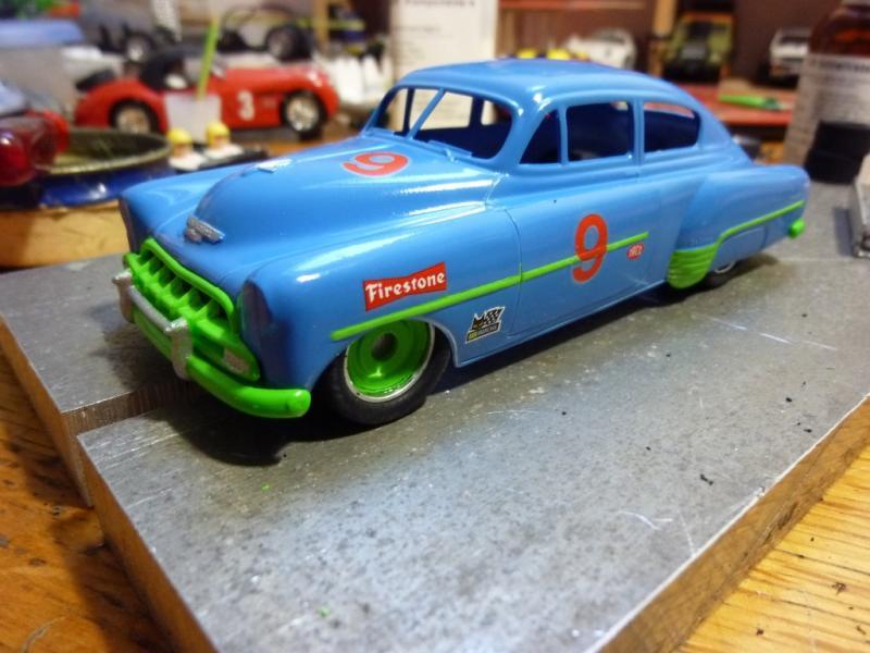

tout petit point sur l'avancée de ma Chevy, voilà où j'en suis....
magnifique .... j'adore !
merci teubar
mais il faut surtout attendre qu'elle soit finie pour voir ce que ça va donner... surtout que j'ai fait des choix esthétiques.... disons... différents de la version originale
les voitures de la panaméricana avaient dans l'ensemble des décos un peu, voire, très originales je crois, donc je me dis que ça peut le faire.... à suivre très prochainement

trop belle ! j'adore bravo .

masquage pour le vert ou as main levée ? ...
Messages : 10.445
Date du message : mercredi 30 novembre 2016 à 18h17
s'il a fait ça à main levée, je mange un rat!
et il faudra qu'il m'apprenne!
fandekawa
Messages : 2.625
Piste : ninco
Date du message : mercredi 30 novembre 2016 à 20h06
Teubar39 a écrit :
masquage pour le vert ou as main levée ? ...![]()
pour le vert:
-inserts, calandre et pare-choc (av et ar): à la bombe avant de les coller.
- lignes droites sur la carrosserie: masquage (beaucoup trop fin et droit pour mes vieux yeux et la tremblote de mes gros doigts
- partie arrondie devant la roue arrière: à main levée (ce qui explique que c'est moins net
content que ça vous plaise

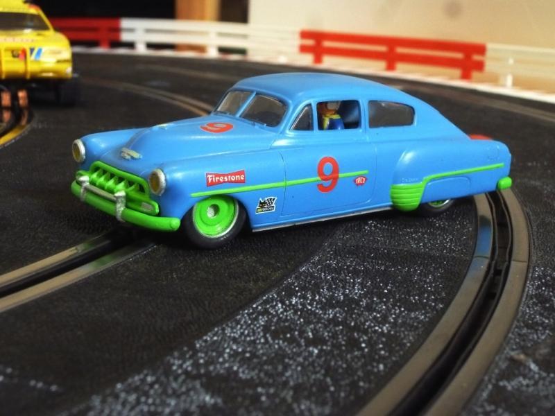

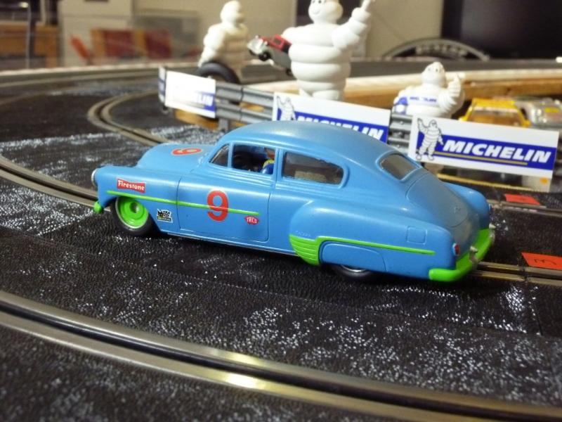

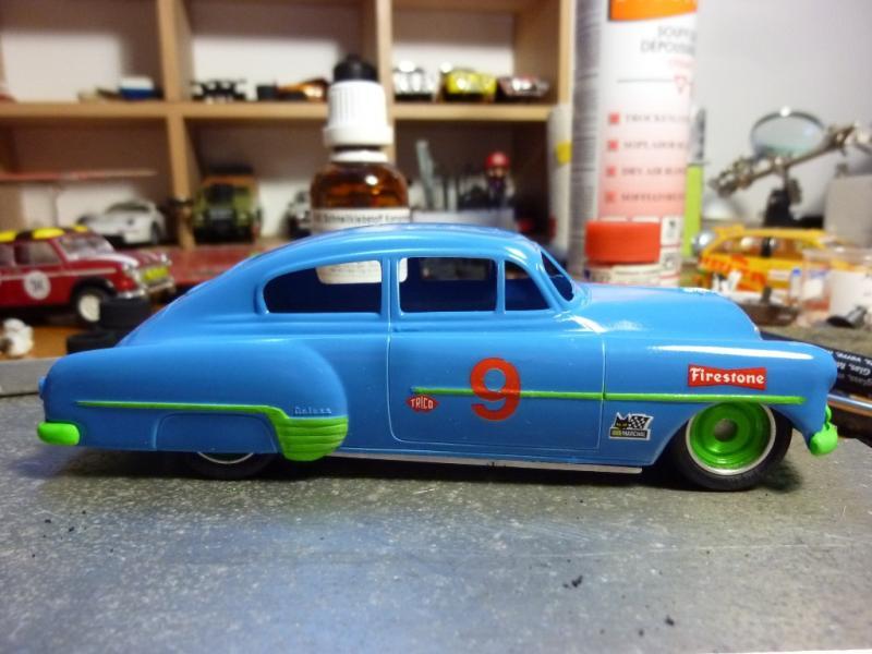

salut tout le monde,
j'ai enfin fini mon "bolide" pour 2017... allez je vous présente la bête...

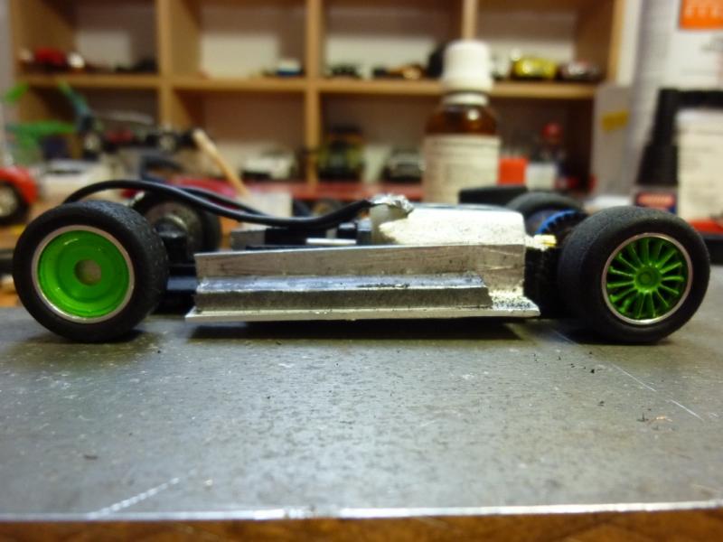

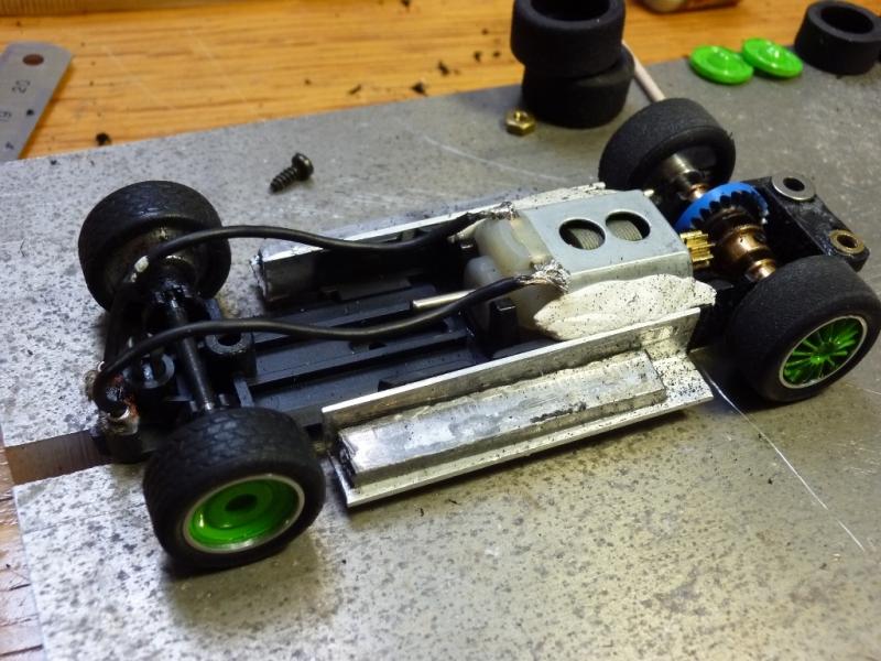

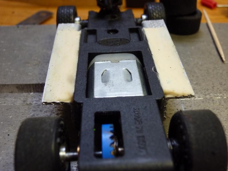

maintenant, les dessous de la belle.... châssis Slot Classic, équerres "maison" en alu sur les côtés afin de pouvoir lester au plus bas et redescendre le centre de gravité de la voiture, axe avant calé, guide Ninco Prorace suspendu, pneus AV de Caterham Scalex (pas besoin de les vernir, ils sont déjà secs!!!!!), pneus AR BRM 19*10 shore30, lest de 12grs sur chaque équerre alu, moteur Slot-it MX12 (19500trs/min à 12V et 130g.cm de couple).... depuis les photos, j'ai mis une couronne de 27dts (au lieu de 26dts) et j'ai rajouté 2 "petites barres" de 4grs de plomb sur l'avant du châssis afin de planter encore un mieux le guide... pour un poids total de 104grs.... voilà.... je crois que vous savez tout.... j'espère que vous prendrez plaisir à la faire rouler
et enfin.... les dessous des dessous....
mes premiers essais avaient été fait avec un moteur NSR Shark20 et une démultiplication de 9*26.... la voiture était potentiellement assez rapide mais pas très facile... actuellement (moteur MX12 et couronne de 27) elle roule en 9,10s (piste 3 en 12V pour ceux qui veulent regarder par rapport à 2016)... dans l'absolu, ce n'est pas un très bon chrono mais vu le gabarit de la voiture, elle passe bien partout sur ma piste et est assez facile dans cette configuration et ça me semble le principal
