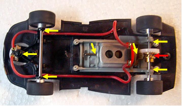

Bonjour à tous
je viens d'acheter ma premiere voiture neuve une Slot it Mc Laren F1 Gtr
et je voulais savoir comment la preparer pour un bon rodage
j'ai acheté :
Scaleauto Huile pour Paliers et Roulements (Ou mettre cette huile et pourquoi?)
Faut il acheté d'autres choses
merci d avance

Il faut que tu huile les parties désignées par les flèches jaunes :
C'est à dire :
Les paliers arrières
Les paliers moteur
Les passages d'axe avant
Le guide
Pas besoin d'en mettre beaucoup : une goute
Le plus facile c'est de faire couler une goute sur une aiguille et de poser la pointe de l'aiguille au bon endroit
Pour la couronne :la flèche rouge
Le plus important c'est de graisser la gorge
L'huile ne tient pas assez, mais une graisse blanche par exemple c'est ok.
Même chose pour le pignon.
Pour le rodage, le plus simple tu pose l'auto sur ta piste, tu la cale pour que les roues arrières ne touchent pas, au besoin tu lève les pneus.
Si tu a une alimentation réglable tu la laisse tourner 15 minutes à 5/6v, sinon tu bloque la poignée en début de course avec un fil de fer ou un élastique.
Après si tu a, un léger coup de soufflette dans le moteur pour nettoyer sinon c'est pas grave.
