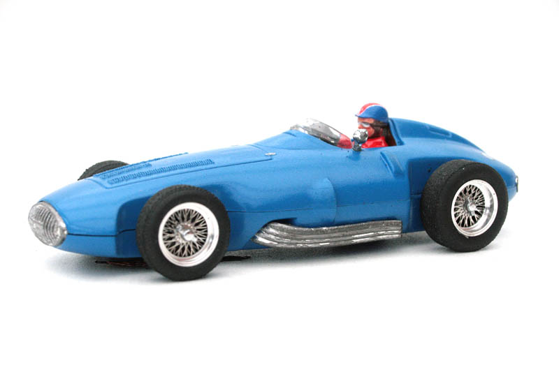

Nico
Date du message : samedi 14 février 2009 à 10h14
Celle que j'avais chez Fastlane était "un peu" préparée....
Moteur NSR Shark 20 (le orange)
Pneus et jantes BRM
Guide Ninco suspendu.
Déco Vaillante (si si, ça joue sur les perf!!!)
Le moteur peut sembler sur vitaminé par rapport à l'auto mais il se montre en fait très souple et progressif. En 12/13V c'est extra et malgrès tout pilotable encore en 14 voir 15 (pas trop sinueux quand même le circuit dans ce cas!)
