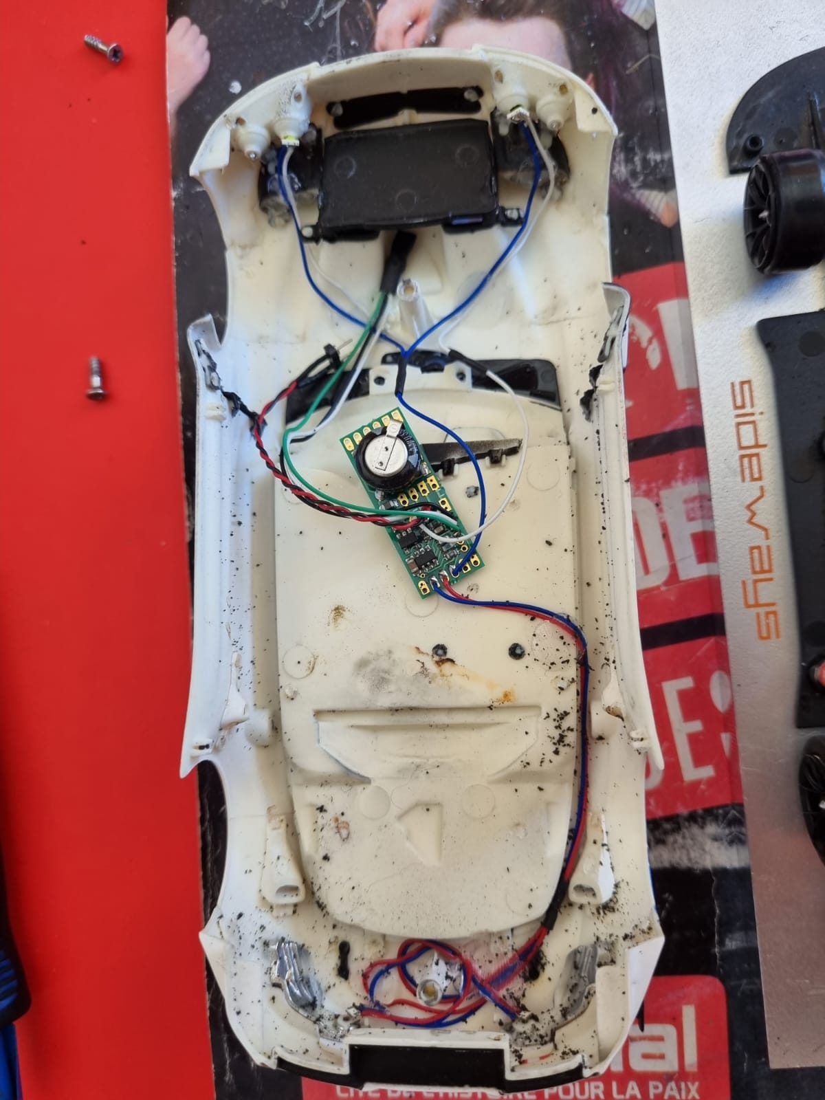

photo intérieur après 18h
Position du kit lumière

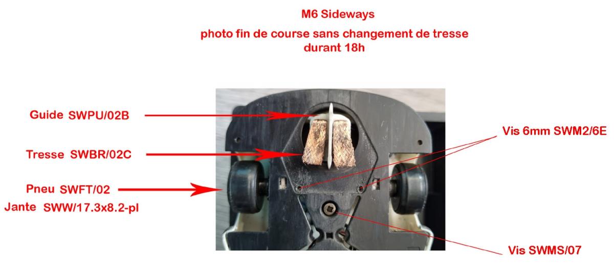

Vis d'origine swms/07 sur la body, c'était obligatoirement vissé ? ou tilting autorisé ?
Réponses probablement dans les expliquations de la semaine prochaine..

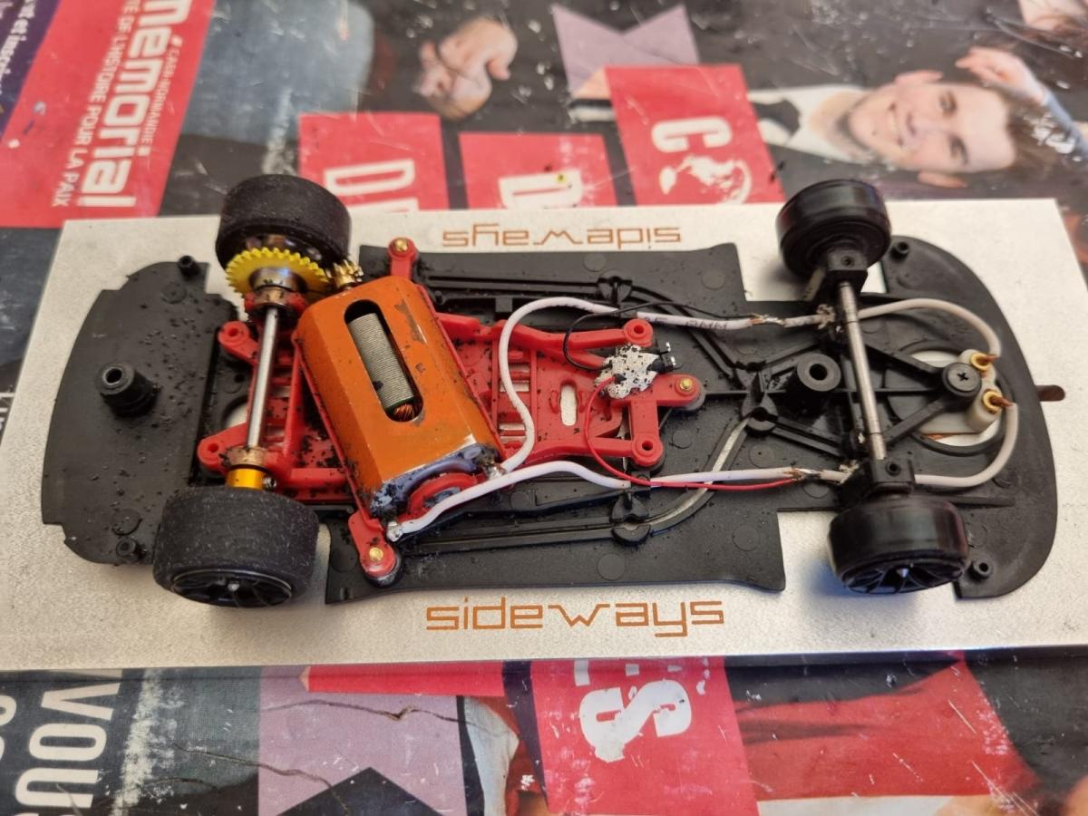

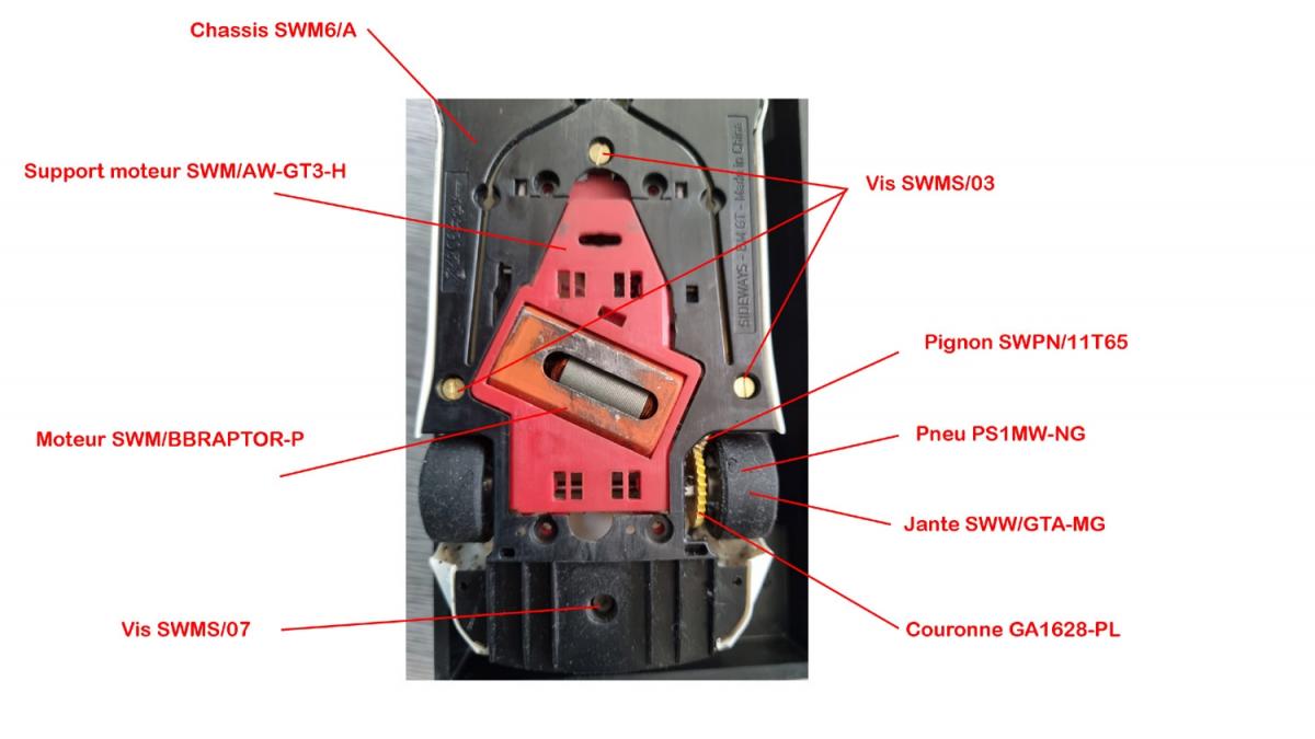

Vous avez opté pour ne pas mettre de vis sur l'arrière du berceau ,vous avez une différence de grip en faisant ce choix ?

Stargazers65 a écrit :Salut Chris.
Sympa le partage de photos et d'expliquations sur de la prépa course, c'est très rare et ça permet a beaucoup de personne d'apprendre !
Salut
avec le tilting beaucoup sur l'avant et beaucoup sur l'arriere mais je vais prendre des photos de la distance pour vous montrer

Fred51 a écrit :Vraiment sympa cette présentation de la préparation !
Je vais suivre ça !!!
Fred
cela permet d'avoir un effet de suspension. Dans touts nos tests cela était plus performant et c'est pour cela que nous livrons aussi les gt3 sideways sans vis a l'arrière.
Depuis la 1er lambo gt3 sideways nous avons toujours le même montage donc cela fait déjà +- 6 ans de mémoire

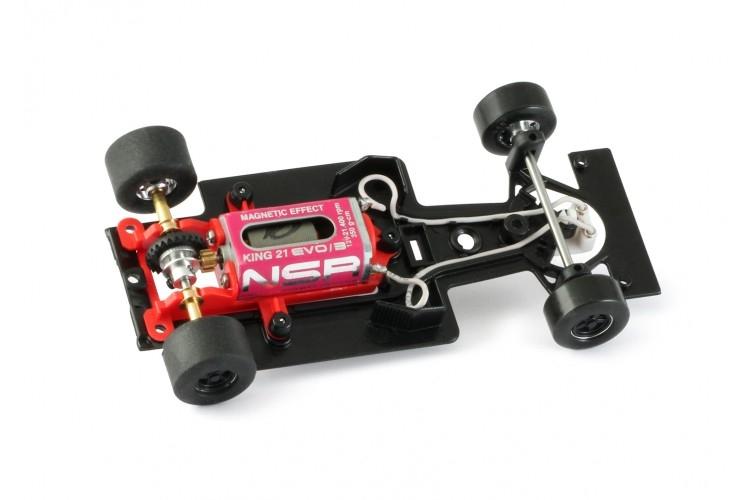

LittleBen a écrit :Fred51 a écrit :Vous avez opté pour ne pas mettre de vis sur l'arrière du berceau ,vous avez une différence de grip en faisant ce choix ?
Bien observé
C'est aussi le réglage standard que NSR préconise sur ses Formula 86/89:
oui le réglage est valable pour presque toutes les marques avec support moteur de ce type
