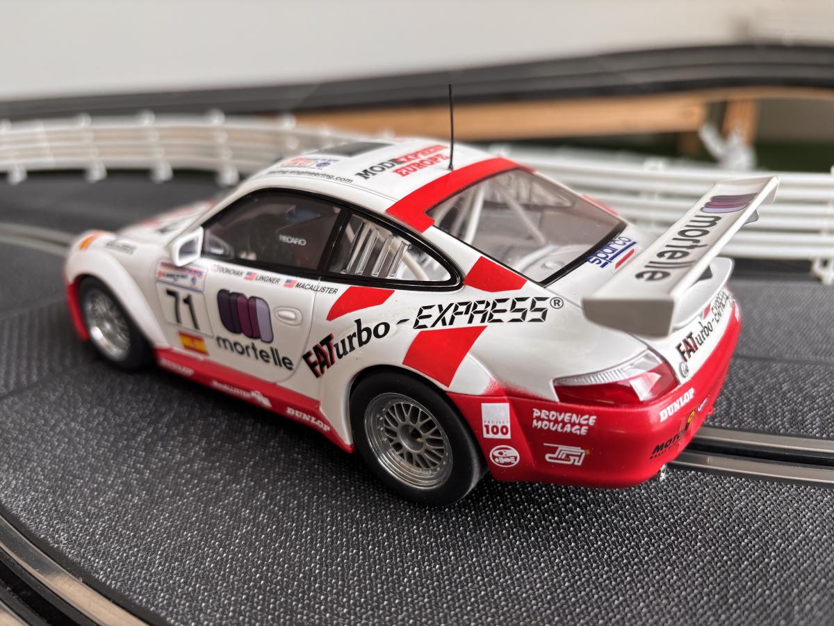

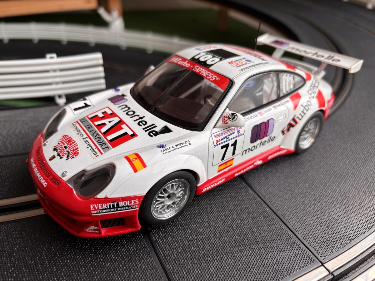

Roulian76
Date du message : jeudi 26 mars 2026 à 20h05
Voici ce que j'ai fait avec un kit decalc :
