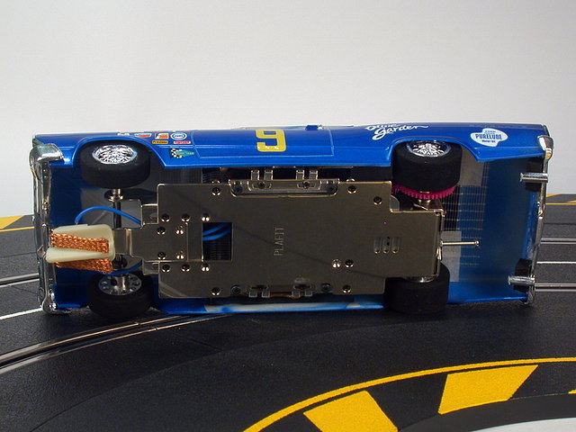

| Cela fait un moment,que l´idée de scratcher une maquette a cette échelle me trotte dans la tête.....
mais avant de faire le pas,j´aimerais bien vous demander conseil... Donc,voici mes questions:merci d´avance!!
Bonjour Defray !
Quel est le chassis ayant le meilleur rapport qualité prix ? Pour moi les châssis réglables en platique motorisés White-Point !
Existe-t´il des chassis du genre hrs mais au 1/24 ? Oui les châssis en métal réglables Plafit ou Scholer plus chers ou encore les châssis Sakatzu
Utilisez vous un même chassis pour plusieurs coques ? Pour ma part non mais c'est possible si l'empattement et la largeur de voie des autos est identique sinon ce n'est pas très pratique !
En gros.....est ce que c´est rentable de scratcher cette échelle ? Ce n'est pas rentable car cela coûte mais le plaisir a toujours un prix ! Disons qu'un scratch au 1/24éme a un prix de revient du double à celui d'un modèle au 1/32éme !

salut F5,
donc si j´ai bien compris....
les white-point ce sont un peu les slot classic du 1/24,et les plafit les hrs...nan!!??
j´ai vu aussi les AVANT SLOT,mais cela dépasse largement mon budget...
j´crois que je vais me "faire plaisir" ,et essayer les plafit...
merci de ta réponse!!

| defray a écrit : | | salut F5,
ps:si tu as un bon plan pour les plafit........
il y aussi les chassis parma ajustable au 1/24 qui sont tres bien !! ASRC 95 - Association Slot Racing Champagne sur oise 95 Auteur Message Attila Sloteur Fou

| Attila a écrit : | | ...ou tu te trouve un vieux clous au 1/24 sur ebay US qui roule encore.. et tu récupère tout le chassis...
oui c´est vrai que cela peux être une option......
Citation :il y aussi les chassis parma ajustable au 1/24 qui sont tres bien !!
je n´y avais pas penser!!
c´est vrai que pour une serie de scratchs au 1/24,c´est vraiment le plus économique!!
le diametre des axes,c´est le même que les autres!!??c´est a dire 3mm!!?? [url=http://defslotblog.blogspot.com/][img]http://img217.imageshack.us/img217/5613/1002187copiaxm6.jpg[/img][/url] Message modifié le samedi 30 août 2008 à 14h08 par defray Auteur Message zen33 Lord of the ring

le diametre des axes,c´est le même que les autres!!??c´est a dire 3mm!!?? [/quote]
Defray
Le diamètre des axes 3.175 mm, car pas US 1 /8 de pouce pour les Parma
Pour tout les autres châssis White Point, Plafit, Motori Moderni, Schöller, Sakatzu, Avant Slot, le diamètre des axes 3 mm  Auteur Message defray Lord of the ring

| zen33 a écrit : | | le diametre des axes,c´est le même que les autres!!??c´est a dire 3mm!!??
salut zen!!
merci de ta réponse .....donc j´oublie les parma..
cela commence a s´éclaircir dans ma tête!!
je pense que je vais commencer avec le PLAFIT,car 43 euros sans moteur c´est un ordre de prix convenable....sachant qu´un hobby slot au 1/32 complet tourne sous les 40 euros....

si tu veux scratcher de la ricaine je pense que le plafit est un bon choix.c'est ce que je prendrais par contre je n'aime pas la fixation de la carrosserie avec la mousse.
bon courage car en 1/24 le choix est large [centrer][img]http://www1.i-services.net/images/membres/forum/2008-12/img_1229379214_406.jpg[/img][/centrer] Auteur Message defray Lord of the ring

| phil a écrit : | | salut defray
salut phil,
la fixation en mousse,c´est du double face...non!!? de toute façon,ce n´est pas ce qui me préoccupe le plus....
du moment que j´arrive a placer de beaux inserts dans les jantes!! ,car la aussi le choix est trés large...
merci!! [url=http://defslotblog.blogspot.com/][img]http://img217.imageshack.us/img217/5613/1002187copiaxm6.jpg[/img][/url] Auteur Message Nejikan Jeune Padawan sloteur
