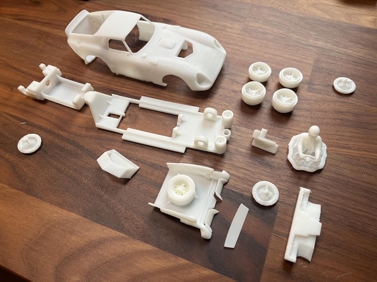

avec l'arrivée d'une imprimante 3D résine au lycée (qu'il fallait bien tester avant de l'utiliser avec les étudiants ;-) ) je me suis lancé dans la construction d'un modèle imprimé. J'ai glané le net et j'ai donc trouvé cette SHELBY COBRA DAYTONA qui semblait assez fidèle, aux vues des photos du modèle réalisé par l'auteur.
https://cults3d.com/en/3d-model/game/shelby-cobra-
Les pièces étant imprimées (voir photos) je me lance dans la recherche des pièces qui manquent : palier / axes / couronne ... Bon je ne suis vraiment pas très aguerri alors je vous copie ici la liste des pièces que j'ai trouvé. J'avoue qu'un avis serait le bienvenu.

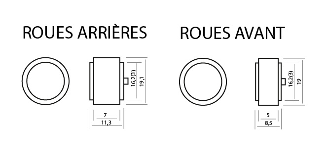

Là ou les choses se corsent, se sont les pneus.... je suis perdu dans les références. Alors pour solliciter un peu d'aide, j'ai pris les côtes des roues AV et AR (voir image jointe). Et là j'ai deux options :
1 - Soit je trouve des pneus qui vont sur ces jantes. Je pense avoir trouvé pour l'AR mais pas pour l'AV.
------- https://www.slotcar-union.com/fr/pneus/18711-nsr-5
2 - Soit je remplace tout le train de roues par des modèles du commerce, mais je suis perdu dans les correspondances et les modèles.
D'autre part, j'ai vu qu'il existe un modèle chez REVELL., mais là encore, impossible de trouver les roues en pièces détachées. ..
Voilà donc quelques photos pour commencer cette aventure. Si certain.e.s d'entre vous ont quelques réponses à mes questions, je serai ravi d'échanger.

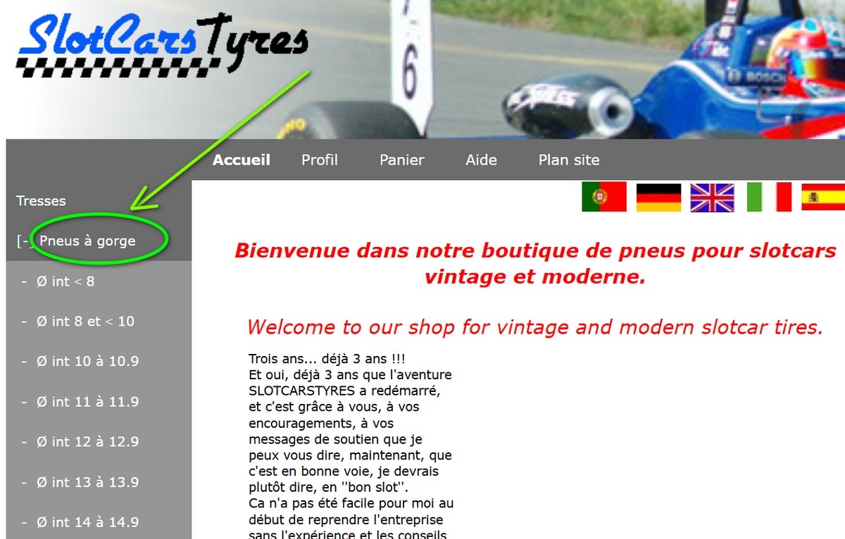

Oui j'ai bien regardé chez Slotcars Tyres mais en 16 à 16,9 le seuls modèle fait également 16 de large et son diamètre extérieur excède la taille de passage de roues du mon modèle.
Je commence à croire que ce sera plus difficile de trouver des pneus à mon modèle que de lui trouver un train de roues + des pneus.

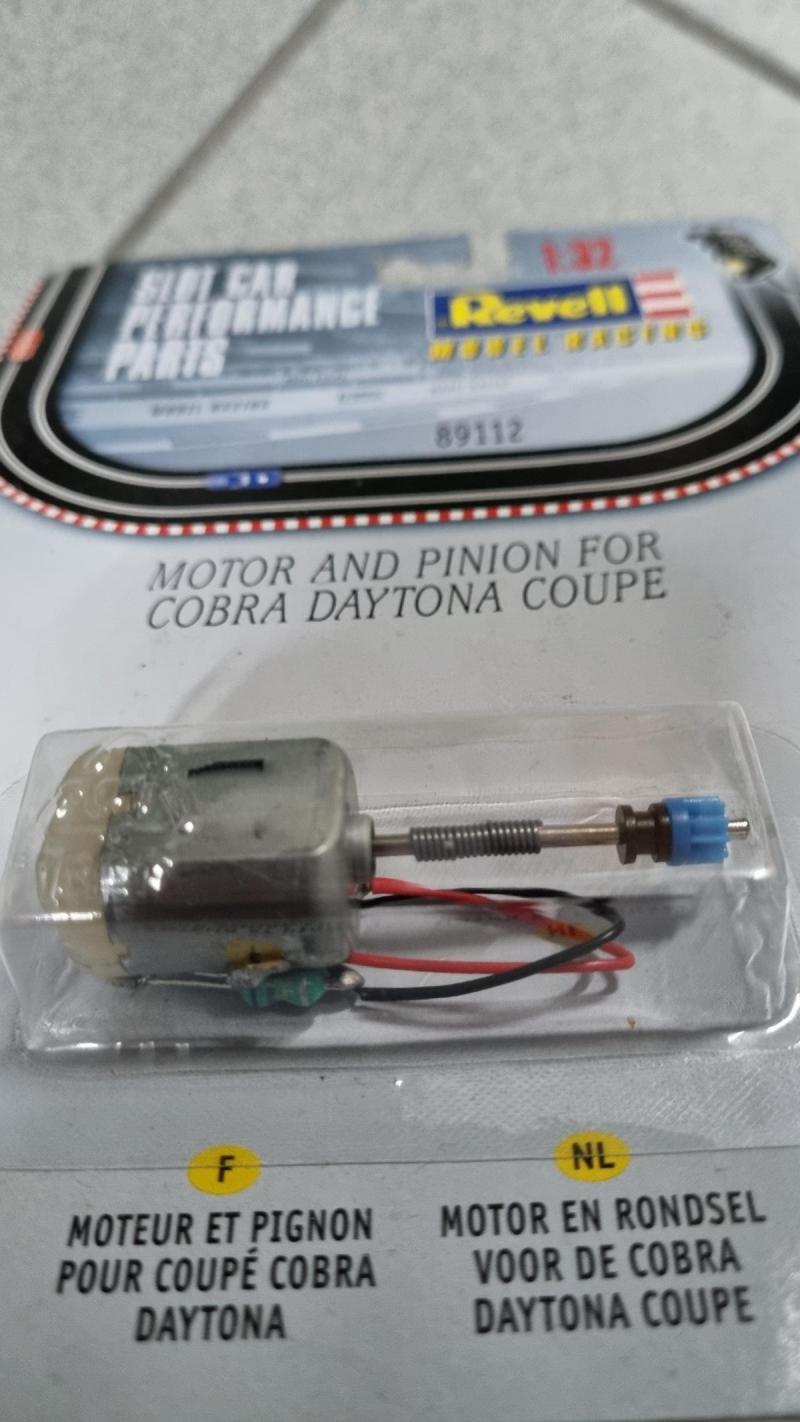

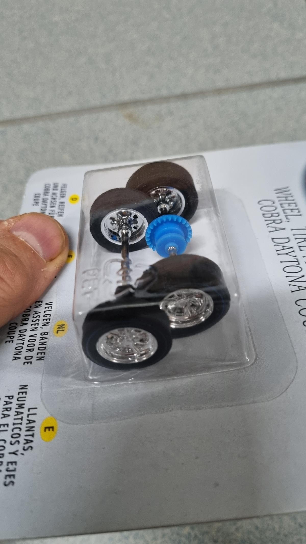

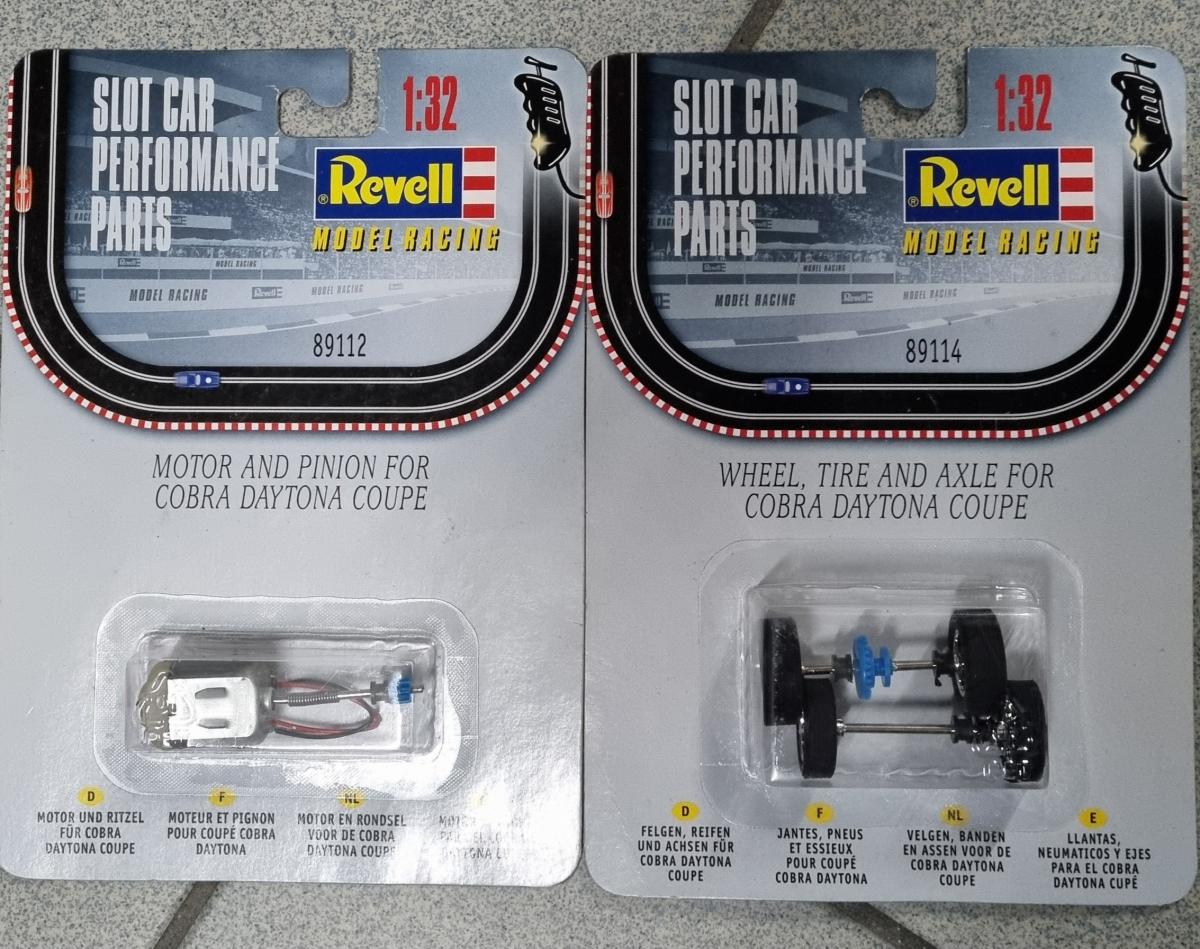

j'ai ceci dont je n'ai plus l'utilité et qui pourrait t'intéresser et résoudre tes problèmes de pneus et jantes (et moteur) . Envoie moi un mp si jamais ...
Roland
Vincentpourcent
Date du message : vendredi 24 octobre 2025 à 15h35
Bonjour Roland, je t'ai envoyé un message privé. Fais moi signe si tu ne le reçois pas.
Vincent
camaroman
Date du message : vendredi 24 octobre 2025 à 15h47
J'ai bien reçu on message. Je vais te répondre
