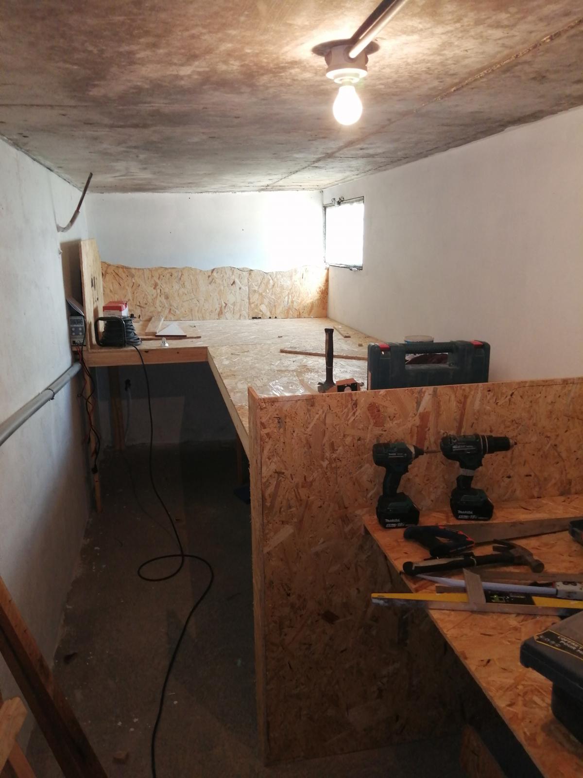

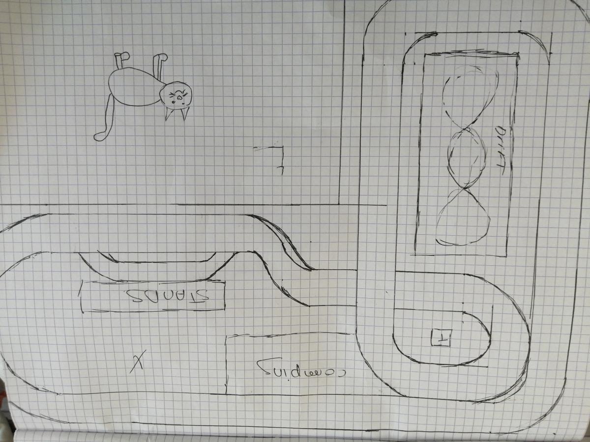

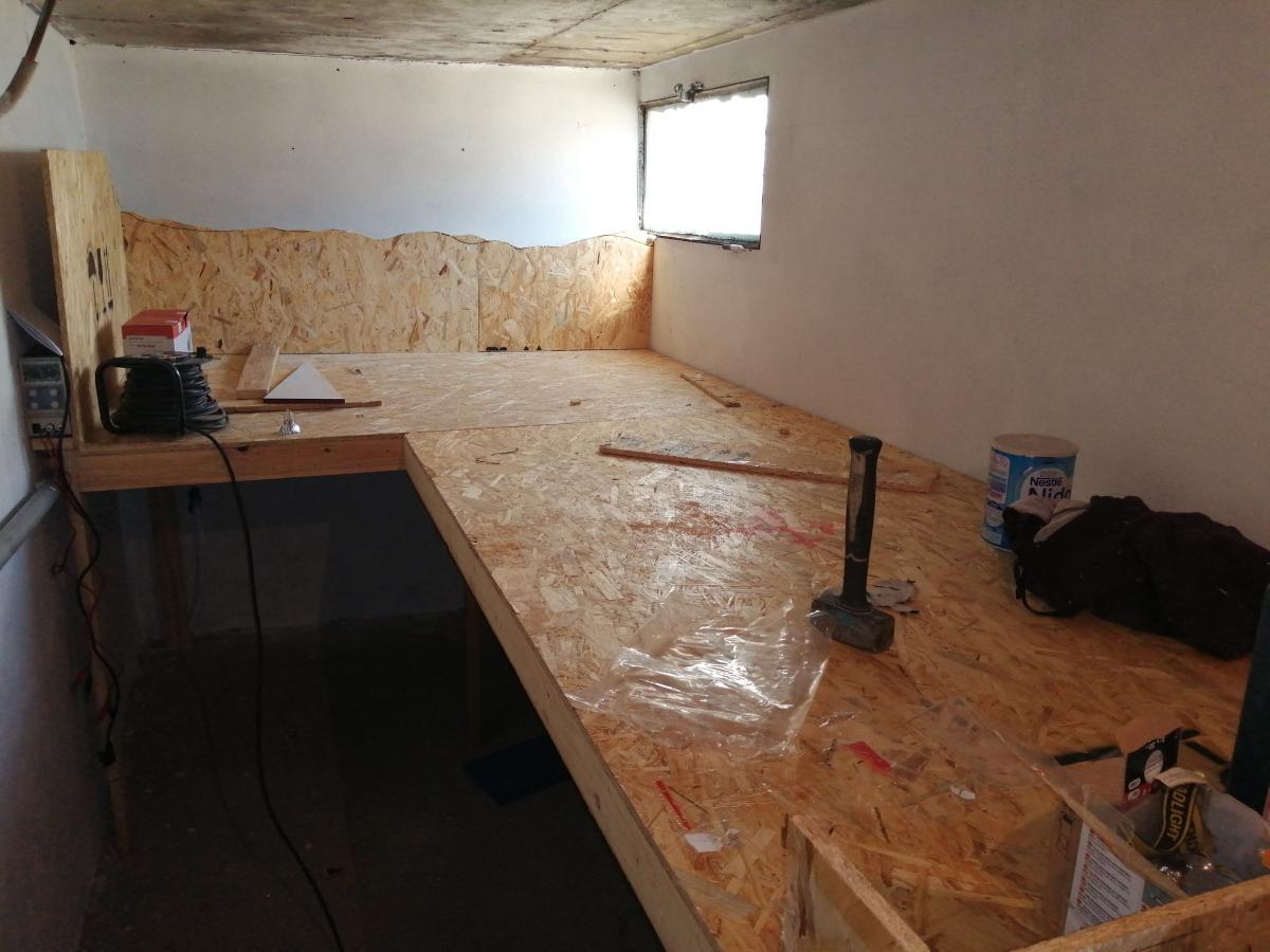

Voila après une petite présentation voici les début de ma piste bois avec que de la récup !!

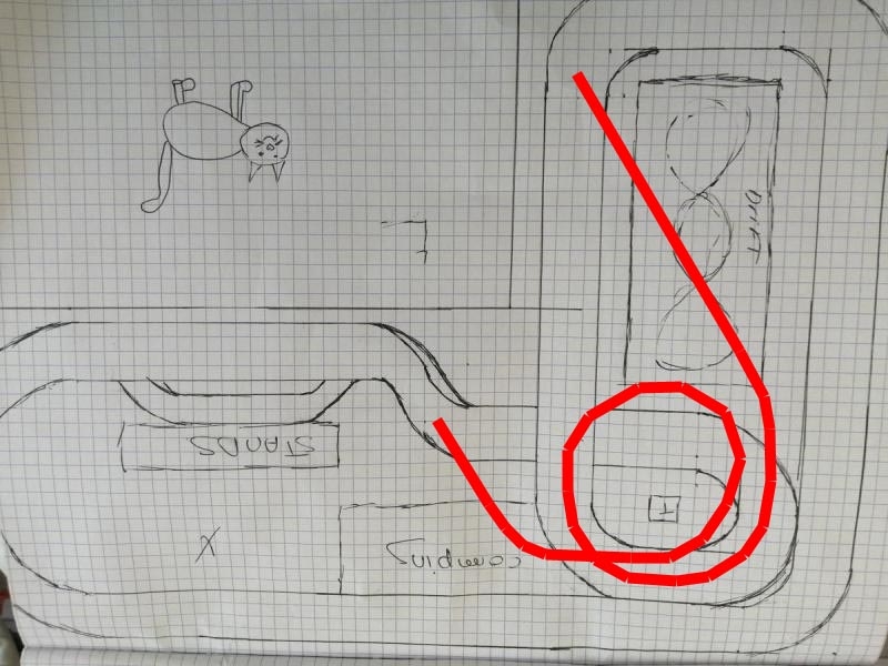

Et le petit schéma pour vous donnez une idée du tracer, qui seras réaliser en mdf de 10mm le plateau fait environ 3m par 1.20 et avec un retour .
theblackt
Messages : 1.291
Piste : Sillage R
Date du message : jeudi 9 avril 2020 à 11h05
Salut, première question, tu es un chat ?
Deuxième plus sérieuse, tu compte faire une 2 voies ? Car si c'est le cas il va y avoir un sacré déséquilibre sur la longueur des pistes
bob_cramer
Date du message : jeudi 9 avril 2020 à 11h18
theblackt a écrit :Salut, première question, tu es un chat ?
Exact !!! Très mauvais profil de piste. Entre l'intérieur et l'extérieur, il y aura plus d'un mètre de développé de différence. Donc, impossible de se tirer des bourres. la voiture à l'extérieur sera toujours perdante.
Bob Cramer (fan de Davic)
Message modifié le jeudi 9 avril 2020 à 11h21 par bob_cramer
Date du message : jeudi 9 avril 2020 à 11h22
Alors oui il y aura 2 voies et je pense les rapprocher dans les courbes pour gagner un peu et peut-être des changements de voie.
bob_cramer
Date du message : jeudi 9 avril 2020 à 11h30
Rien de pire que de rapprocher les voies. Tu supprimes toutes possibilité de doubler sans creer de collisions.
Et puis comme ta boucle s'enroule sur elle même, il y aura toujours une très grande différence de longueur entre les 2 pistes.
Ce qu'il faut, c'est garder des voies parallèles et inverser ta boucle pour que tes pistes soient un coup en exter puis un coup en inter.
Là, ton exterieur est toujours exterieur et ton interieur est toujours interieur. C'est très mauvais.
Date du message : jeudi 9 avril 2020 à 11h39
OK merci pour les infos je refait un schéma et je vous montre, et je suis preneur d'idées.

Récup d'accord mais l'OSB est une horreur.
Pour obtenir une finition correct c'est une galère il va falloir 25 couches d'apprêt et ponçage entre chaque.
De plus ça bouffe les fraises...
Un simple panneau de MDF de 10mm et c'est le bonheur...
Et on peut lui donner du volume sans difficulté.
C'est souple le MDF...
Date du message : jeudi 9 avril 2020 à 13h15
Merci pour les info et oui l'osb est juste pour le plateau la piste sera en mdf de 10.

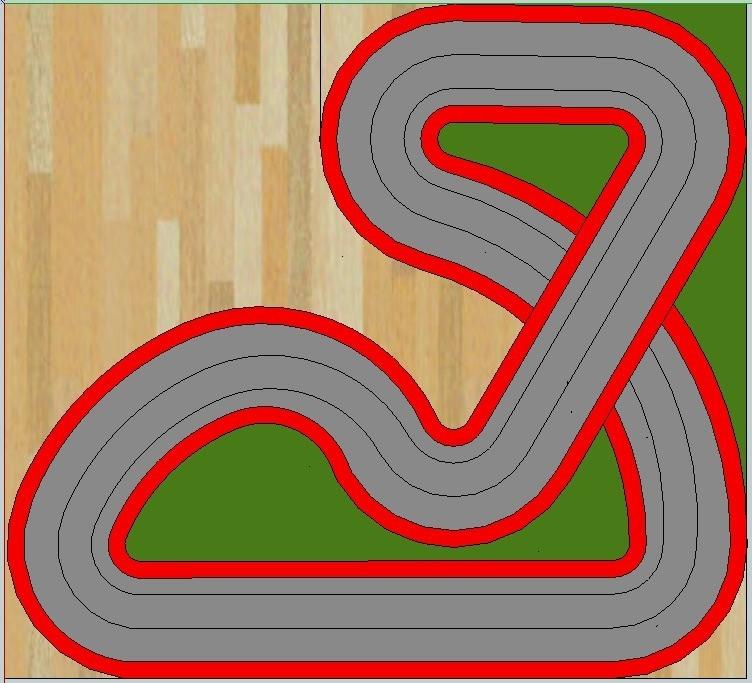

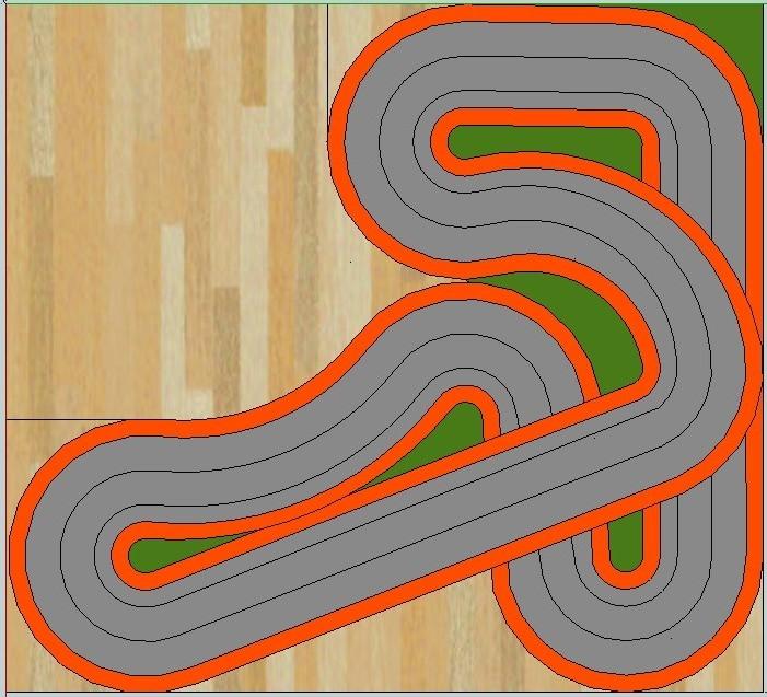

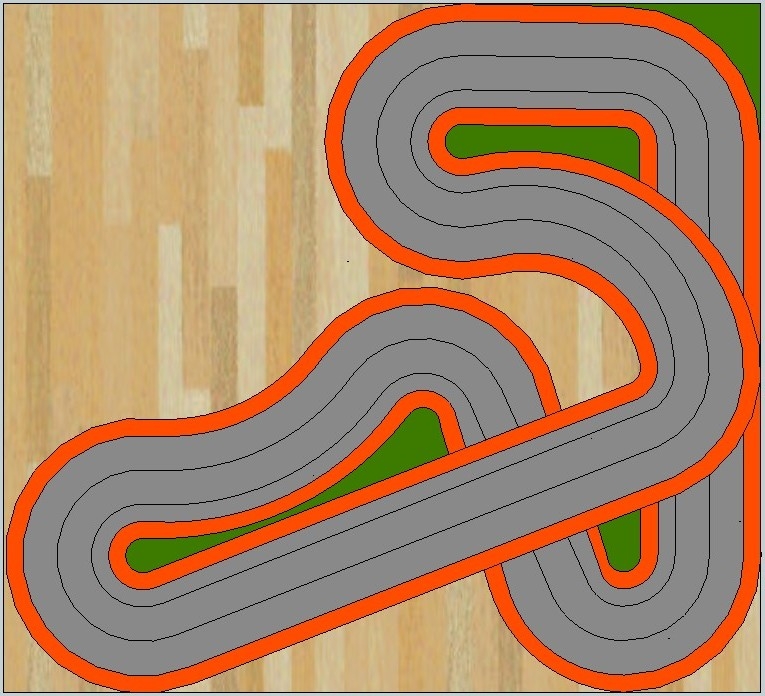

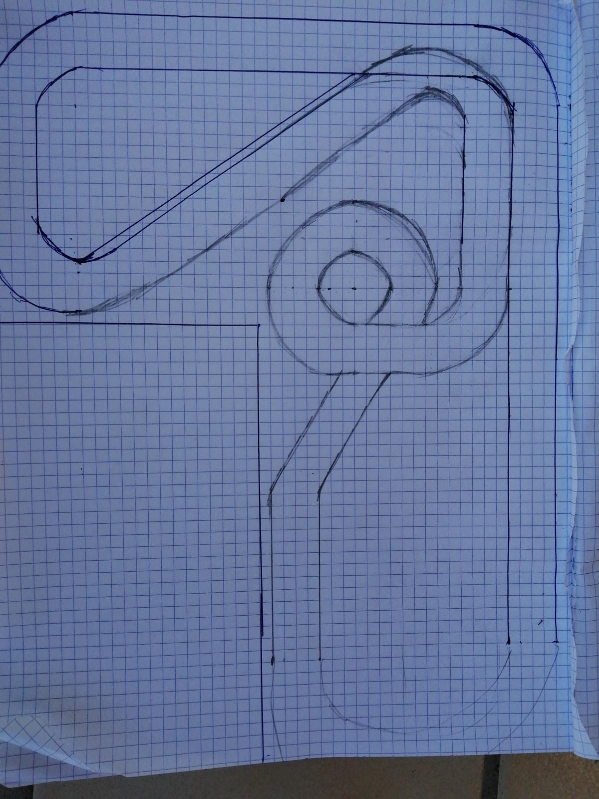

Ben voilà
Ca fait trop "plastique", ça manque un peu de variétés et de fantaisie, laisses parler ton imagination...
N'oublies pas 10cm entre voies, 15cm en extérieur.
Méfies toi ça prend vite de la place, vive le papier millimétré et les plans au 1/10
Message modifié le jeudi 9 avril 2020 à 14h55 par pepe_plus
Messages : 8.334
Nombres de voitures : Gard
theblackt
Messages : 1.291
Piste : Sillage R
Date du message : jeudi 9 avril 2020 à 15h23
Pour le trop "plastique" pépé veut dire que tes virages sont trop réguliers comme ceux d'une piste plastique standard, alors que le bois te permet de réaliser les courbes à rayons variables et vraiment sur mesure, tu peux réaliser par exemple des lignes droites légèrement courbées au lieu de mettre une cassure entre 2 bouts droits le plaisir de pilotage n'en sera que meilleur

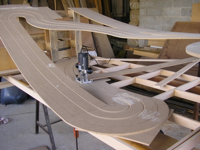

Question bête comment faire pour tracer deux parallèle comme pour enchaîner 2 petit virages et pour tracer les rayures parallèle ?
Message modifié le jeudi 9 avril 2020 à 19h10 par Maxime38
Messages : 8.334
Date du message : jeudi 9 avril 2020 à 19h48
Sur le papier ?
Un crayon, une règle et un compas
Date du message : jeudi 9 avril 2020 à 20h04
Non je me suis mal exprimé une fois la première rayure tracer, pour tracer la seconde à 10cm bien parallèle y a-t-il une technique ?
Messages : 8.334
Date du message : jeudi 9 avril 2020 à 20h05
Pour tracer ou pour rainurer ?
Date du message : jeudi 9 avril 2020 à 20h21
Pour tracer avant rainurage
Messages : 8.334
Date du message : jeudi 9 avril 2020 à 20h27
Pareil que sur le papier.
Un compas avec une ficelle et un crayon.
Tu commences par les courbes après suffit de les joindre avec une règle.
