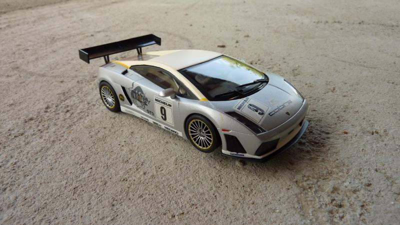

Bonjour, voila ma lamborghini est enfin fini :)
Passons de suite aux images,
Voici la planche de décals faite maison que j'ai utilisé et que j'utiliserais un moment x) (mieux vaut trop que pas assez :p) j'ai été étonné par la souplesse de ces décals je suppose que c'est la couche d'encre importante sur les décalque industriels qui els rends plus épais et rigide.
Et la voiture, le logo sur les flan a été réaliser par moi même avec Gimp
Qu'en pensez-vous?

frogw650
Date du message : lundi 28 juin 2010 à 17h56
Qu'en pensez-vous?
Je suis déjà en train de préparer ma deuxième peinture qui sera également une lamborghini mais une murcielago cette fois-ci.
A bientôt
pour une première cela est ramarquable : : D D
tu es tombé dedans quand tu étais petit
