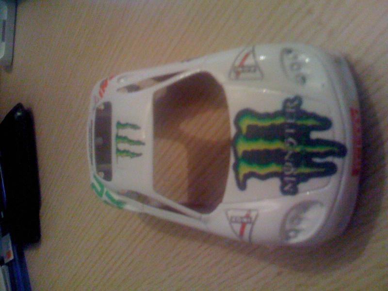

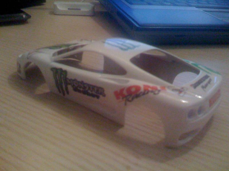

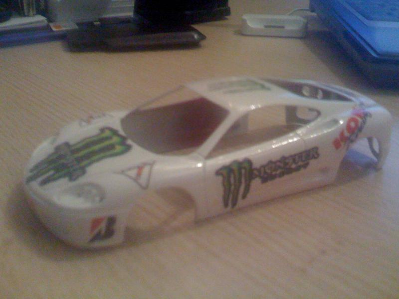

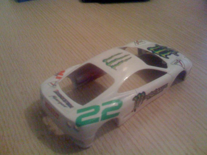

TOROS
Date du message : jeudi 26 février 2009 à 23h24
et voila le travail de deux jours
Je viens de poser les decalco ce soir.
Je trouve que c'est pas trop mal pour une premiere.
Il me reste quelque couche de vernis a passer.

Elle a l'air pas mal mais tes photos sont un peu floues donc difficile de juger. Pour tes décalques, je les trouve un tout petit peu grands. Il faut veiller à garder de bonnes proportions visuelles. Observe bien les décos des vraies voitures de courses pour bien capter l'esprit. Sinon bon début, vivement la prochaine en couleur !!!
TOROS
Date du message : jeudi 26 février 2009 à 23h47
merci de tes reponses precieuses
merci
je remettrai des foto avec mon vrai appareil apres le vernis demain soir
