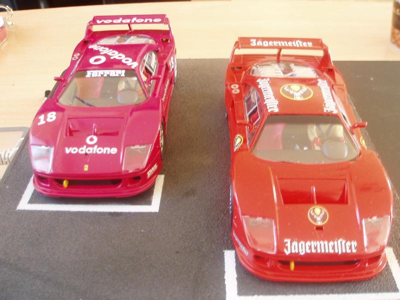

salut perso je met toujours de l'apres puis je ponce fin et la peinture en suite,une fois bien sec je pose les decalcs et une journée ou deux après je passe le vernis en deux trois couche.
voici ce que ca donne deux deco que je viens de finir pendant les vacances.

Date du message : dimanche 3 janvier 2010 à 17h55
Du bon travail. Bravo

Date du message : dimanche 3 janvier 2010 à 20h38
merci mace windu

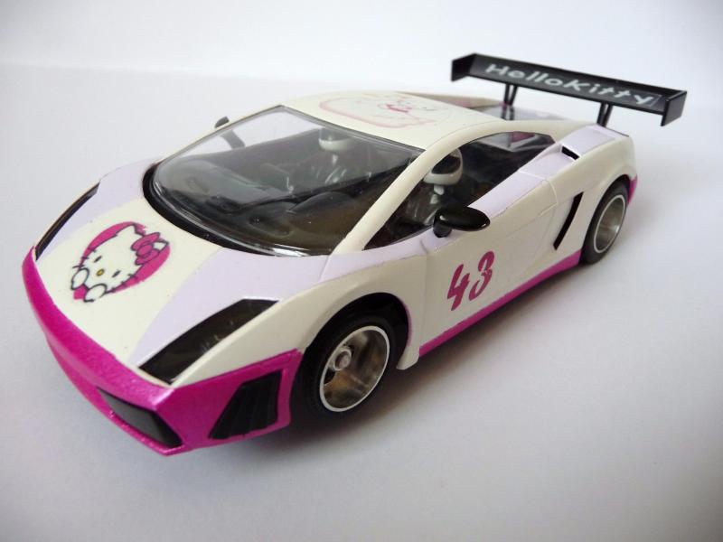

Date du message : samedi 6 février 2010 à 15h25
Voila, j'ai fini
Le résultat n'est pas le meilleur, mais je trouve que ca convient pour une 1ere.
Ce sont des decals perso, imprimés sur imprimante jet d'encre et la peinture en bombe aérosol (peinture pour art créatif Lefranc)
C'est une carosserie NINCO sur chassis HOBBY SLOT RACING
En tout cas, ma fille est ravie !!!
J'ai eu des soucis avec les decal :
- le noir (hello kitty de l'aileron) s'est étiré et s'est craquelé quand je l'ai trempé dans l'eau. Du coup, est est craquelé. En plus, on voit le bord, je pense que mes ciseaux n'étaient pas assez "délicats"
- quand j'ai posé le N°43, il s'est tout frippé (j'utilise microset et microsol). J'ai réussi à le "retendre", mais il a souffert un peu
La peinture, ca a été à peu près, juste des scotchs mal posés, et surtout un vernis un peu granuleux
Si quelqu'un pouvait m'orienter sur l'origine de ces problemes, ce serait sympa, car je vais attaquer la voiture de mon fils (une ferrari F430 mbslot spiderman....)
En tout cas, merci à tous pour votre aide et vos conseils, j'ai, grâce à vous, évité les plus grosses âneries, je pense que le reste viendra avec l'expérience.
N'hésitez pas critiquer, c'est comme ça que je vais progresser
Tchao.

Date du message : samedi 6 février 2010 à 18h07
bien pour une premiere.

tchampo
Date du message : dimanche 7 février 2010 à 20h20
Bonjour !
t'est sur que c'est la première fois !
Très réussi !
Bravo !
