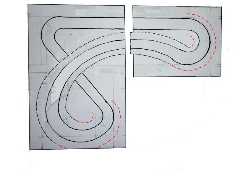

une tite question par contre mon pont va mesurer environ 70 cm .c est assez long pour faire plier le bois?

freecanddles a écrit :une tite question par contre mon pont va mesurer environ 70 cm .c est assez long pour faire plier le bois?
Pour du MDF, cela me semble trop juste, c'est très rigide. Personnellement il me semble que 100 à 120 cm serait pas mal mais je ne suis pas un expert du bois, mon avis est limité.

C'est rigide si l'on veut...
Ou le lien ici
Termine ton rainurage puis fais la découpe du pont en suivant les pointillés que j'avais dessiné en page 2.
Si la flexibilité est insuffisante tu peux bien sûr prolonger cette découpe de façon à allonger la partie libérée.
Il existe une autre solution qui consiste à faire des rainures transversales sous le pont. Une fois ces rainures effectuées, tu mouilles le pont avec une éponge, tu le soulèves délicatement et tu places des cales de la largeur en dessous sans forcer ou très peu tout au moins sans casser le pont.
Le lendemain, une fois sec, tu recommences l'opération et tu rajoutes sur les premières d'autres cales d'1 à 2cm environ toujours en forçant peu.
Le surlendemain etc...
Tu arrêtes quand tu estimes la hauteur suffisante, mais attention ce n'est tout de même pas du caoutchouc...
Une fois la bonne hauteur obtenue, tu peux coller tes cales sous le pont et le support ainsi qu'un morceau de contreplaqué fin genre 3mm sous le MDF qui maintiendra la forme et rigidifiera l'ensemble.

Les débuts de montée en courbe ont un avantage, s'il n'y a pas de cassure évidement au raccord, c'est qu'ils permettent une déformation plus facile dû au développement des courbes.
Mais pas seulement. C'est comme un ressort enroulé "a plat" ou un trombonne, c'est plus facile à déformer.
N'oublies pas que plus tu vas soulever plus le paneau de droite va se rapprocher en force de ceux de gauche.
Donc, il faut ajuster la découpe de la partie plane du panneau de droite en fonction (essais à faire).

merci pepe plus j avais pense a rainurer dessous mais mouiller jamais .j aurai pas le temps faire ca ce week-end mais la semaine prochaine je devrai avoir fait le défonçage et le découpage du pont ...j espère.
