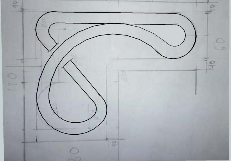

Rien ne t'oblige à suivre exactement ce que j'ai dessiné. Ce tracé était simplement là pour te donner une idée de ce que tu peux faire, rien de plus.

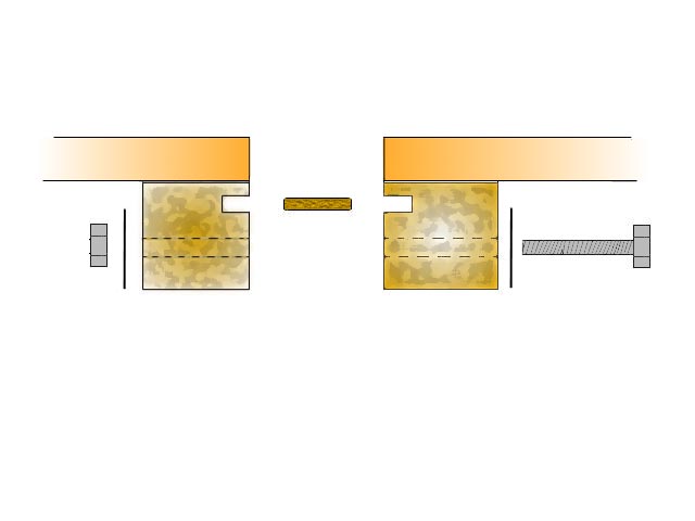

Je te déconseille un pont démontable. D'une part c'est fragile et d'autre part il formera toujours une cassure à la jonction.

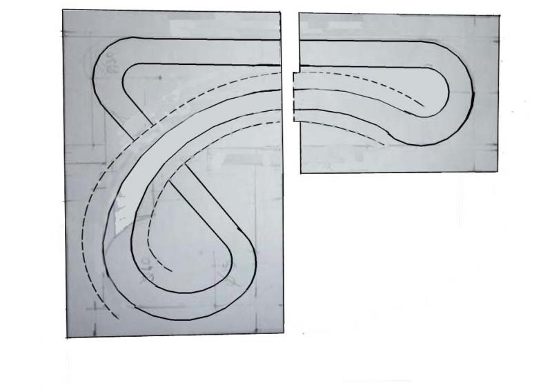

En admettant que tu imagines un tracé dans le même genre que le mien, voici la procédure à suivre. Je vais te faire un ou deux plans supplémentaires. Bien sûr, tu rectifieras légèrement le rayon de la parabolique qui passe trop près de la ligne droite. J'ai repris rapidemnt le dessin à main levé ce n'est donc pas très précis mais compréhensif.
Il semblerai que tu aies 2 plaques.

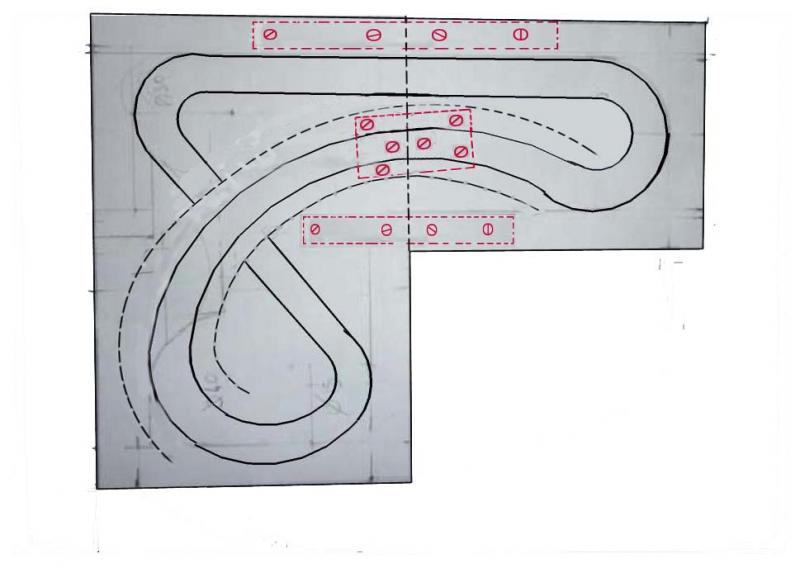

Réunir tes plaques de manière solide par en dessous avec des tasseaux vissés.
Ensuite, rainurer la piste , puis découper la grande parabolique avec un scie sauteuse de la largeur désirée cause les dérives...
Une fois découper, préparer des cales de différentes épaisseurs pour surélever le pont plus larges que le pont de 2 à 3cm pour prendre appui sur le panneau.
Là va se poser un problème pour la mise en place car en soulevant le pont, tu tires sur le bois et hélas ce n'est pas élastique.
Solution simple dans le cas présent, démonter les tasseaux en dessous et raccourcir le panneau de droite de de 2cm par exemple dans le coté jointif avec l'autre panneau pas au niveau du pont bien sûr.
Puis ré-assembler avec les tasseaux et les vis en commencant par le pont. En ré-assemblant le pont se soulève tout seul, puis visser et coller les cales sous le pont, pas au niveau du passage inférieur évidement.
Il reste à découper un petit morceau à la côte exacte du passage inférieur puis à le rainurer et le mettre en place.
