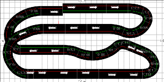

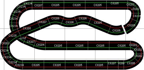

J'envisage dans un avenir proche,enfin si je bricole assez vite, la création de ma première piste en rails NINCO.
J'ai du revoir à la baisse la taille de mon plateau. Je ne dispose plus que de 3 m x 1.50 m.
Ne disposant pas de Windows à la maison, je tourne sous Linux, je n'ai pas pu installer de logiciel de tracé.
J'ai donc dessiné les rails sous Autocad (au boulot, pendant mes heures de repas).
Je me lance donc pour mon premier tracé. J'ai essayé de faire un circuit à mi-chemin entre le DTM et le Rallye.
J'attends vos remarques toujours constructives et précieuses.
Philippe
Un pigeon, c'est plus con qu'un dauphin, d'accord... mais ça vole.
STF
Date du message : mercredi 16 mars 2011 à 16h53
Salut Alapat,
Fait gaffe il me semble que tu t'es trompé dans la description des R1 (R3 sur les petites courbes sérrées).
Sinon pour le tracé, il l'air sympa comme ça à l'oeil, bien varié dans les courbes, mais perso je préfère équilibrer les voies: Ici c'est toujours la bleu qui est à l'intérieur et est donc plus courte. Ca l'avantage en théorie et je préfère les course au coude à coude. Après je ne connais pas du tout le Ninco donc à tester.
Bon courage pour le suite.
Amicalement Slot,
Stéphane

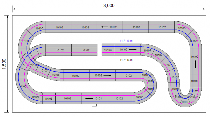

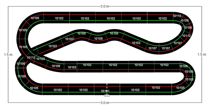

Compte tenu de tes remarques, voici un nouveau tracé.
J'espère avoir réussi à équilibrer les deux voies (pas facile avec un logiciel de DAO).
Pour les descriptions entre R1 et R3, possible qu'il y ai une erreur.
Si une âme charitable pouvait me le redessiner avec UR30 (ou me proposer un nouveau tracé), je pense que j'y verrai plus clair. Merci d'avance.
Philippe

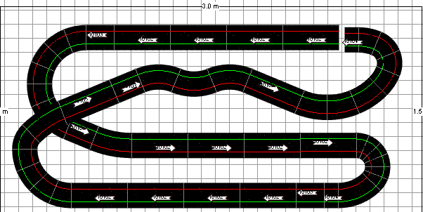

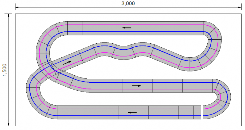

galette03
Date du message : jeudi 17 mars 2011 à 10h42
jamais plus vite qu'a fond
Satanas
Date du message : jeudi 17 mars 2011 à 10h45
Zut, grillé...

J'espérais "une" âme charitable et je me retrouve avec deux.
Merci à vous pour vos tracés effectué dans des délais impressionnants.
@Satanas, je crois que tu as fait le tracé avec des rails SCALEX.
C'est intéressant, car comme cela, j'ai le choix de la marque.
D'ailleurs, NINCO ou SCALEX, j'avoue je commence à hésiter !
Si vous avez d'autres idées de tracé, n'hésitez surtout pas, je suis preneur.
Merci encore.

Date du message : jeudi 17 mars 2011 à 19h24
Philippe
C'est exactement ça: quite à avoir un pont autant qu'il serve à équilibrer les voies ! J'aime bien ton tracé mais je trouve que tu y utilises trop de demi courbes pour rien et que tu peux alonger un peu les lignes droite. En clair, et de 3
Après le choix Ninco ou Scalextric c'est choisir avec ou sans grip. Il y a plein de post sur le forum mais moi je dirais sans grip mais avec de bon pneus (Ultragrip ou Ultimatt). Et puis j'aime pas l'aspect du Ninco. Mais c'est chacun ses gouts
Amicalement Slot,
Stéphane
Mon circuit démontable

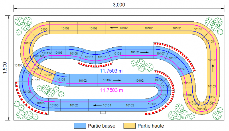

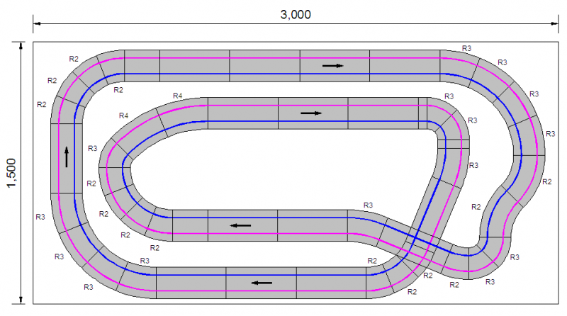

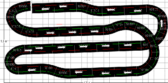

J'ai refait un nouveau tracé en enlevant le pont.
Comme cela je peux sur-élever la partie arrière et droite du tracé et ainsi avoir plus de place pour le décors.
J'attends vos avis éclairés.
De plus cela permet une extension ( je pense pouvoir négocier 1,50 m ) vers le bas de la partie droite et ainsi rajouter deux lignes droites.
Slotement votre.
Philippe
Message modifié le vendredi 25 mars 2011 à 15h10 par alapat
STF
Date du message : vendredi 25 mars 2011 à 13h04
Une petite ralonge ça ne se refuse pas
Ton tracé est sympa mais perso je préfère avec pont comme je te l'ai déjà expliqué.
Avec ce même tracé je croiserai comme ton précédant et sur-élèverais la ligne droite en haut jusqu'a droite pour avoir pls de place pour le décors. Après tout le monde ne peux pas aimer les ponts hein
a+ et bon courage pour la suite
Amicalement Slot,
Stéphane

alapat

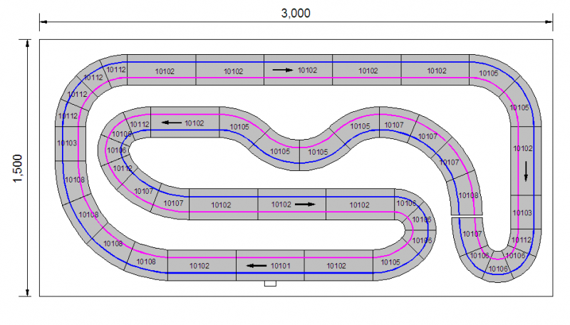

Date du message : lundi 28 mars 2011 à 15h16
Voici une version (vite faite) avec un pont.
Slotement votre.
Philippe
Message modifié le lundi 28 mars 2011 à 16h06 par alapat
coyote33
Date du message : lundi 28 mars 2011 à 19h33
au dela d'equilibré les voies, ce qu'il y a d'interressant avec les ponts, c'est d'avoir du denivelé, et surtout a peu de choses pres autant de virages a gauche qu'a droite
