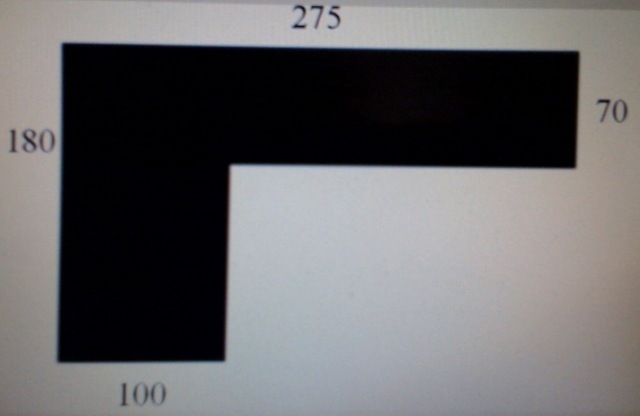

Bonjour à tous,
voila je vais avoir dans quelque temps mon nouveau appartement où je vais avoir une pièce que je vais consacrer au slot.
Je voudrais déjà avoir l'avis des pro du bois savoir si je peut réaliser un circuit trois voies sur cette surface (les dimensions peuvent varier de 10cm par ci, 10cm par là) :
En ce qui concerne le tracé je veut bien la ligne droite surélevée dans le fond de la grande longueur, par contre pas de pont. J'aimerais bien une partie de circuit rapide et une plus technique.
Merci d'avance pour votre aide.
Christophe

Hello,
70cm pour faire un 180° avec 3 voies....c'est pas beaucoup !!!
J'aimerais pas être à la corde !!!!...
Si tu fais un resserrement ça peut passer...mais perso j'aime bien les voies bien parallèles qui ne produisent pas de collision !!!!
Sinon, autre remarque: sur une "petite" surface comme la tienne si tu ne fais pas de pont l'écart entre la voie à la corde et la voie extérieure risque d'être grand en proportion de la longueur...
Je ne sais pas si je suis clair MIAS si tu mets 8 cm entre chaque voie il y aura 1 mètre d'écart entre la longueur de ta voie à la corde et celle à l'extérieur...si ton circuit fait 20m...ça fait 5%.
Tous les 20 tours la corde a gagné la longueur d'un tour....ce n'est pas négligeable !!!!
Réfléchi bien !!!!
Mais c'est le meilleur moment quand on fait un circuit bois...ne pas réfléchir assez et c'est l'enfer garanti (le bois ça ne se démonte pas comme du plastique )

Merci pour tes éléments de réponse.
C'est justement ce que je fais de réfléchir car j'ai le temps je n'ai l'appartement que dans 1 mois donc je m'y prend en avance. Pour la cote de 70 comme je l'ai dis elle fait peut être 70-80-90-..... mais j'avais mis 70 car je suis sur qu'elle fait au moins ça.
Il faudrait que j'y retourne prendre des dimensions. Donc les dimensions changerons peut être voir même l'implantation.
Sinon qu'elle dimension mini faut il pour faire un 180° en 3 voie?
1m doit être suffisant avec le plus petit rayon à 150mm + 10cm entre chaque voie + 15cm de bordure, nan??
Pour le pont je vais surement être obligé comme tu me l'explique. Par contre si quelqu'un pouvais me montrer en photo comment on fait car je vois pas comment faire les raccord et les dénivelés.
Merci pour vos réponses.
VO2max
Date du message : vendredi 28 août 2009 à 15h13
Pour les ponts, moi j'ai pris du MDF de 10mm d'épaisseur !
Donc je coupe et je tire dessus !!!
Et pour les raccords je visse un morceau de MDF en dessous...je mets pleins de vis....et hop !!!!
Tu dois voir ça sur le post de ma piste: ici

Et sinon pour le rayon mini pour définir la largeur minimum du plateau pour avoir un virage a la fois technique mais fluide?
