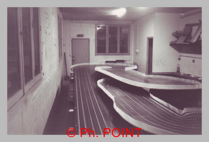

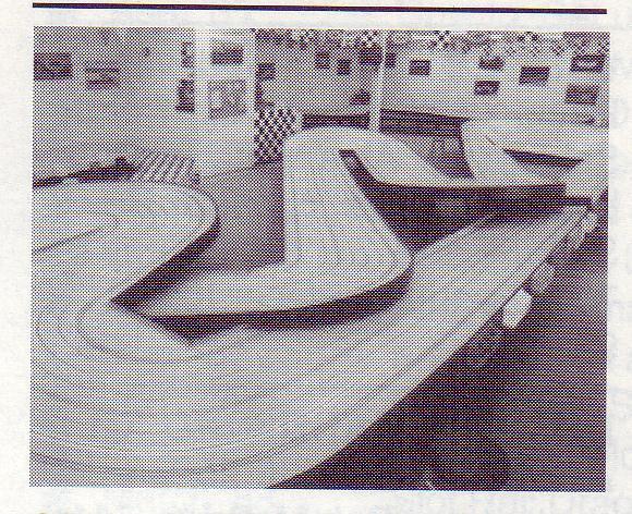

J'ai retrouvé ...
http://www.mrtu.nl/racebanen/blue-king/

Il me semble qu'il en reste une au pays bas , je l'ai vu quand je faisais un peu de SMC 24 en belgique , il y a eu une manche la bas sur une piste plastique je crois , mais il y a avait une blueking à coté , peut etre le club de Merlinj , un truc comme ça , faut fouiller sur la toile et c'est pas si loin que ça , 4/5 heures en voiture de Paris .
Je vois celle-la qui a l'air en activité. (elle est à 1000 km de chez moi !!! - C'est toujours moins loin que les États Unis !
http://www.eco-idc.de/hansi/haupt.html
leprisonnier a écrit :Merci pour le lien
J'ai retrouvé ... http://www.mrtu.nl/racebanen/blue-king/
Elle est à Uden en Hollande. Dans les années 2000 ils avaient également une autre piste bois plus technique.Pas de King à Merjin , en Belgique pres de Bruxelles à la meme époque.
Merci pour l'info.
La Blue King à Bruhl existe-t-elle encore.
Apparament les infos sur le site sont récentes

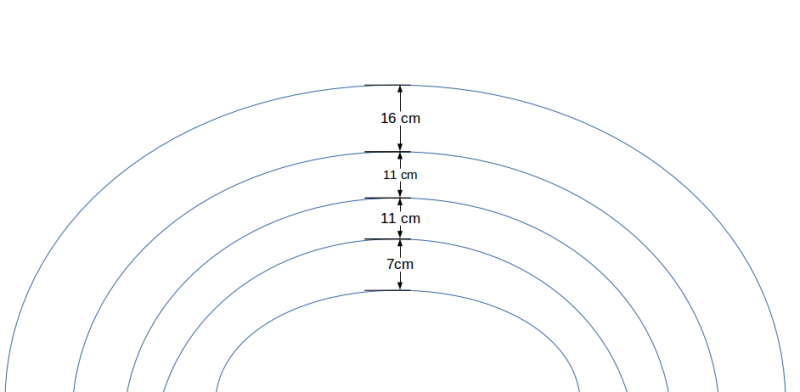

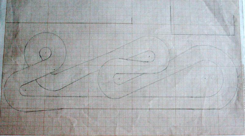

Je reviens vers vous pour la conception de la piste bois.
Sachant que je veux tourner avec des Wing cars, mais aussi des voitures de tous types au 1/32 et au 1/24, l'écartement des voies que je montre sur le dessin vite fait ci-dessous vous parait-il correct ?
L'écartement de 11 cm m'a été donné par topchrono78
Les dégagements intérieurs et extérieurs vous paraissent-ils suffisants dans tous les cas.
Au final cela donne des courbes de 45 cm de large.
Pour les lignes droites on retombe à 36 cm (7 + 11 + 11 + 7)

C'est parfait .

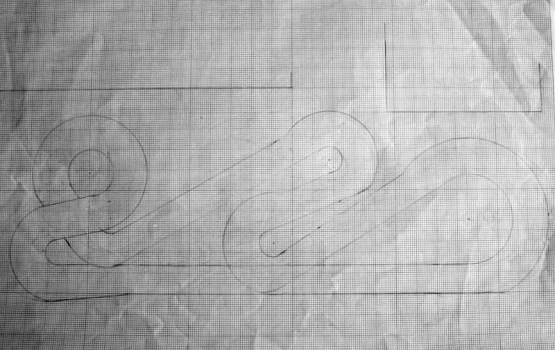

Date du message : vendredi 11 septembre 2015 à 20h06
Je vous mets mon premier plan à l'échelle 1/25 ème de ma future piste.
Pour rappel c'est une 3 voies.
L'emcombrement de la piste est de 7 m x 2.25 m
La grande ligne droite fait 5,20 m. Elle est suivie d'un banking et la ligne droite qui suit fait 2.50 m.
Le dévellopé doit être aux environs des 23 m. Soit les dimensions d'une 1/2 Blue King
Je ne suis pas satisfait de la partie centrale (les 2 virages qui se suivent et qui sont séparé d'1 mètre seulement).
Q'en pensez-vous ?
Gardez en tête que je veux faire tourner des voitures rapides.
Je vais surement préparer un autre croquis avec une partie centrale redessinée.

Date du message : dimanche 13 septembre 2015 à 15h31
pepe_plus a écrit :

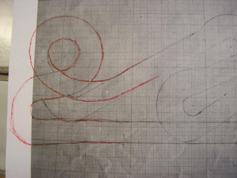

Tu peux aussi tenter une Englemen, plus économique en placeIl y a de nombreuses variantes --> englemen slot track
C'est vrai que ce type de piste est plus étudiée pour occuper l'espace. Mais je suis tombé "amoureux" de la forme de la Blue King. Même si dans un espace réduit il est difficile de la reproduire.
Citation :Je voulais éviter de placer la courbe centrale sur la ligne droite (question de goût), mais en effet il est difficile de faire autrement quand la largeur du local est restreinte. Du coup je n'ai pas fais passer le retour vers l'escargot sur le début de la ligne droite. J'ai aussi agrandi le rayon de l'escargot ce qui referme la courbe qui conditionne la ligne droite.
Ferme légèrement plus le banking et place la courbe centrale au-dessus de la ligne droite. Ceci va te dégager totalement le "finger" et te donner l'accès à la courbe.
Rien ne sert de courrir il faut partir à point...
Messages : 8.334
Nombres de voitures : Gard

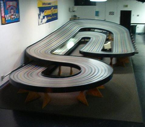

Date du message : dimanche 13 septembre 2015 à 17h28
Tu peux aussi placer l'ecargot au centre après le banking ce qui permet d'avoir un vrai 360° et placer le finger à gauche puisque ça dégage la place.
Je n'ai pas de photo mais ça existe faut chercher.
Une piste que j'avais construite avec leprisonnier vers 85.
L'escargot est à rayon variable mais ça donne une idée de ce que tu peux faire...
Et ce sera plus facile avec une 3 voies...

Je supprimerai la petite ligne droite sous l'escargot pour faire une grande courbe qui se referme , donc , sur l'escargot .
Je trouve ton idée intéressante mais cela m'embète un peu de perdre la forme originale de la King.
Si je comprends bien ton idée, faire directement déboucher la ligne droite de 2.5 mètres (qui précède l'escargot) sur un escargot qui soit parfaitement circulaire et du coup pouvoir réouvrir le bout droit qui conditionne la ligne droite, c'est ça ?
