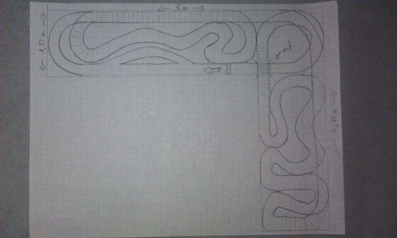

bonjour à tous ,
je suis en train de me faire une piste bois digitale, en L de 5m d'un coté sur 4,14 de l'autre pour une largeur de 1,22.je compte lui adjoindre ma base scalectric c7042 ainsi qu lui mettre des aiguillages scalex.
j'utilise du mdf de 10mm d'épaisseur et un défonceuse avec une fraise de 4mm.
j'ai fais un premier tracé , la partie sur 5 m me convient mais l'autre partie je la trouve pas assez différente .
qu'en penser vous , vos avis serons les bien venu.
(sur le circuit il y a une partie surélevée qui est hachurer )

Bonsoir cassio30,
Ca tourne un peu souvent à droite tout ça...peut-être qu'en essayant simplement d'inverser le sens des virages sur la partie courte, tu pourrais trouver un intérêt supérieur.
Bon courage en tout cas, le bois c'est du boulot mais cela semble très satisfaisant!

Salut et bienvenue cassio30
Pour une première piste bois ( ? ) je la trouve un poil trop compliquée (une triple élévation !?), et comme l'a dis Pylu, elle tourne toujours à droite. Dommage car avec le bois tu peux faire ce que tu veux mais là on presque l'impression d'une piste plastique.
En tout cas beau projet. Tu t'attaque à du lourd. Bon courage pour la suite
Amicalement Slot,
Stéphane

qu'est ce qui a l'air de compliquer? à réaliser ou pour la conduite?
pour les virage que a droite je vais essayer un autre tracé sur la partie droite.
deja merci de ces premiers conseils.
Message modifié le jeudi 24 novembre 2011 à 19h08 par cassio30

A réaliser. Maintenant ça doit être faisable mais quite à se compliquer la vie, je préfèrerai le faire sur un autre tracé plus "varié".
Ce n'est que mon opinion. Ne prends surtout pas mal mais là, si t'étais en plastique, je te dirais que tu as essayé de mettre le plus de piste possible. A près chacun ces gouts. Le tout c'est de se faire plasir.

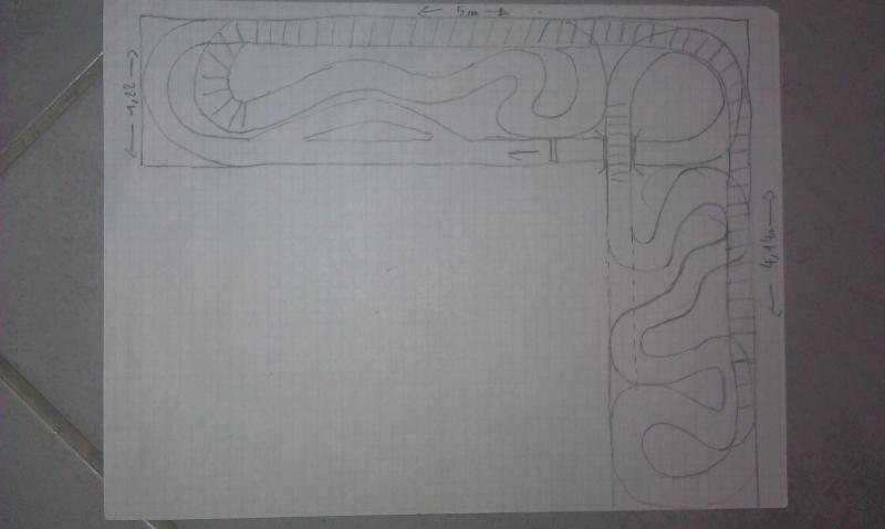

bonjour , j'ai redessiné mon circuit d’après vos avis , j'ai préféré garder un partie rapide et j'ai rajouté quelques virages dans la partie droite.
qu'est ce que vous en pensez ?
ma piste fais 20cm de large , est ce suffisant pour du 1/32e et éventuellement du 1/24 ?

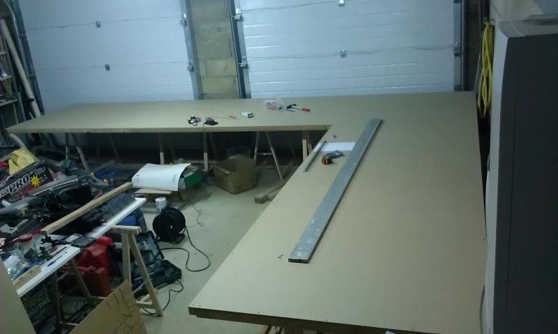

je vous fais voir aussi les plateaux montés dans le garage:

Mon avis : bien trop sinueux!!! Vu ta photo, n'essaye pas de placer le plus de mètres de piste possible!

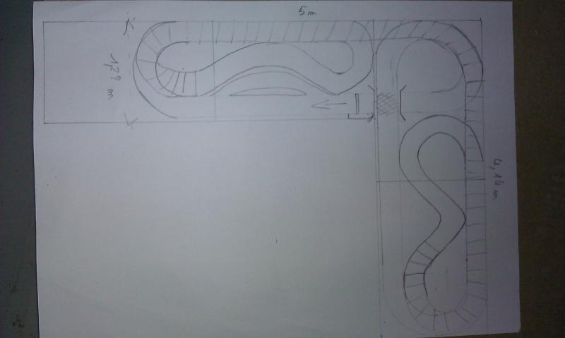

alors j'ai essayer de faire plus fluide:
pour les aiguillages je suis en train de voir avec un ami à moi pour fabriquer une carte électronique compatible scalextric.
voila j’attends vos commentaire ou vos suggestion.

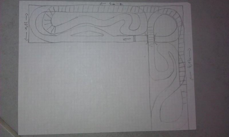

finalement je pense que je vais faire le circuit suivant:
il y aura une section pour shunter les virages en partie droite avec 3 aiguillages (partie pointillé).
j'en ferai un parti rally.
voila.

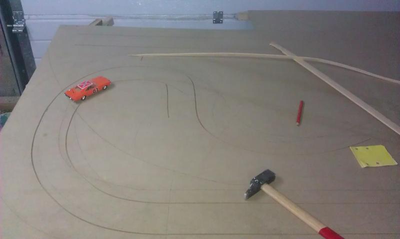

et voila , debut du défonçage et deja des erreur de tracé:
virage trop serré , faut que je revoie le tracé et reboucher ses trous ....
