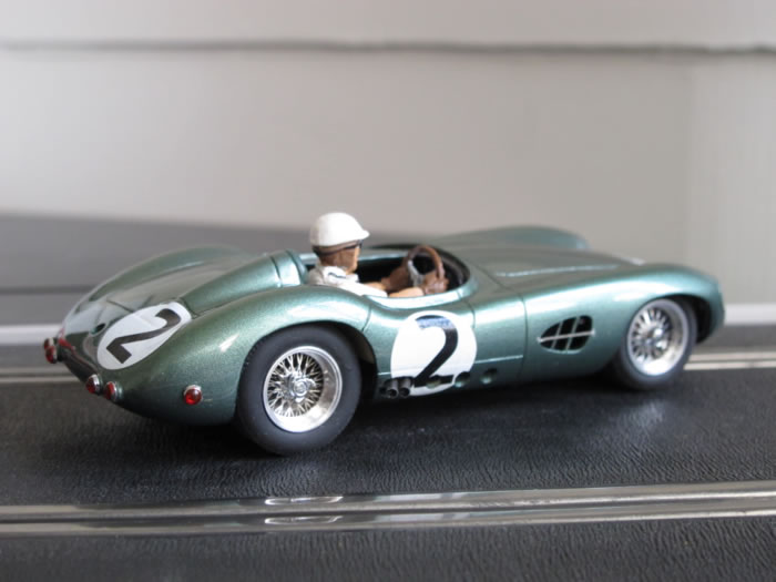

J'ai reçu ma commande : vernis acrylique mat et brillant et, Micro kristal Klear. Donc je reprends les travaux. Comme conseillé par Drix j'ai verni les décalcomanies en brillant. Je trouve le résultat vraiment bien, ça donne de la pèche aux couleurs et l'impression qu'elles font parties de la peinture de la carrosserie – Merci Drix.

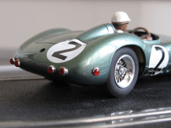

J'ai fixé les feux, les papillons de roues, les photogravures des tiges sur le coté des ailes, et les crochets sous la caisse. Ben il faut des très bon yeux... et être zen.

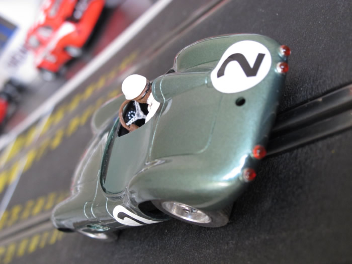

Le trou dans le capot arrière, est-ce normal ?
Au vu de la fragilité de ces détails, je ne m'inquiète plus du manque de nervosité du moteur... je le trouve très adapté en 10 volts pour ne pas risquer de tout perdre dans un virage.
Il me manque pour continuer une mèche de 0,5 mm... c'est bête !
Je pense retoucher les feux qui on perdu un peu de chrome, vernir en brillant le volant et le casque du pilote.
Je sais que la critique est aisée mais l'art est difficile, mais je trouve que pour les feux un emplacement en réserve dans la carrosserie eut été mieux, plus réaliste, et plus facile... si je peux me permettre.

Trés belle réalisation pour une premiére! reste plus qu'a posé le pare brise.
Message modifié le mercredi 23 janvier 2013 à 18h42 par Poussin
Date du message : mercredi 23 janvier 2013 à 18h45
Tout à fait! Tu t'es bien appliqué et ça se voit! Bravo!
Allez, juste ............
.....les papillons .....
.......ils sont à l'envers!

C'est un pas inversé sur les anglaise!
Gelan
Date du message : mercredi 23 janvier 2013 à 18h52
c'est à dire les ailettes devraient être dans l'autre sens ? Bon je le saurai pour la prochaine. Je ne vais pas tenter de les démonter...
je m'étais fié à une photo sur Circuits Routiers
Oui, c'est une jauge à essence "visuelle".

Pour les papillons, rien n'est perdu, il te suffit d'inverser les roues !
Pour le "trou", oui oui, comme dit le Doc, c'est bien la jauge à essence... (mais faut pas la vérifier en route !)

Le trou qui permet de voir l'essence (entre autres) ne doit-il pas avoir un vitrage ?
Oui ! Un morceau de rhodoïde par l'intérieur, genre col de chemise ou séparation de rochers Ferrero (feuille très fine et plus souple) et ça fera la rue Robert...
Tu pourrais même, faire un petit support dessous et le tapisser d'un morceau de feuille d'alu pour faire mine d'un réservoir... Ah bah si, 'faut allez jusqu'au bout... De la nuit ?
