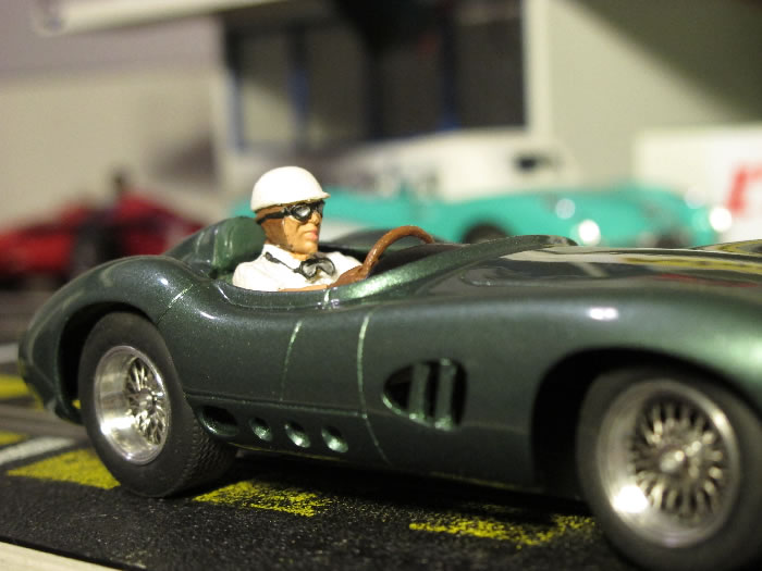

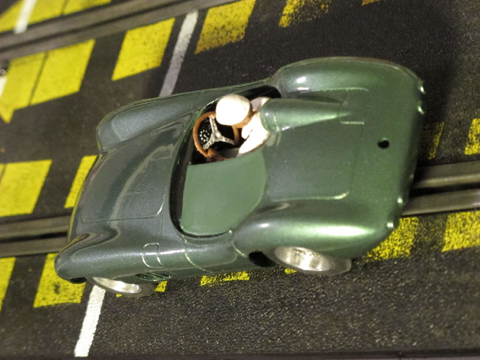

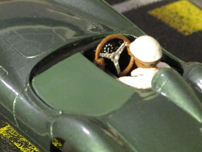

voila la suite...
Peinture du pilote - pas facile - la surface est plutôt irrégulière.
Couvre-tonneau et appui tête, la couleur dans le magasin était un peu plus olive. Bon je fais avec.
La planche de bord - noir.
Pour le pilote, j'ai utilisé de la peinture Citadel - offerte avec le kit - super !
Pour le reste le Humbrol mat. En fait elle est plutôt satinée.
Le pilote ce place pil poil contre le moteur... qu'il faudra que je peigne.

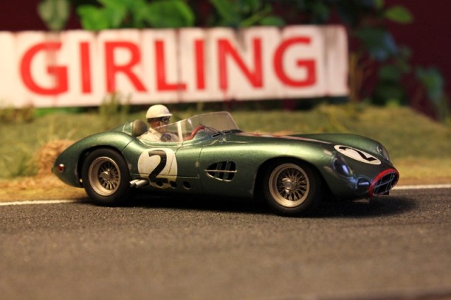

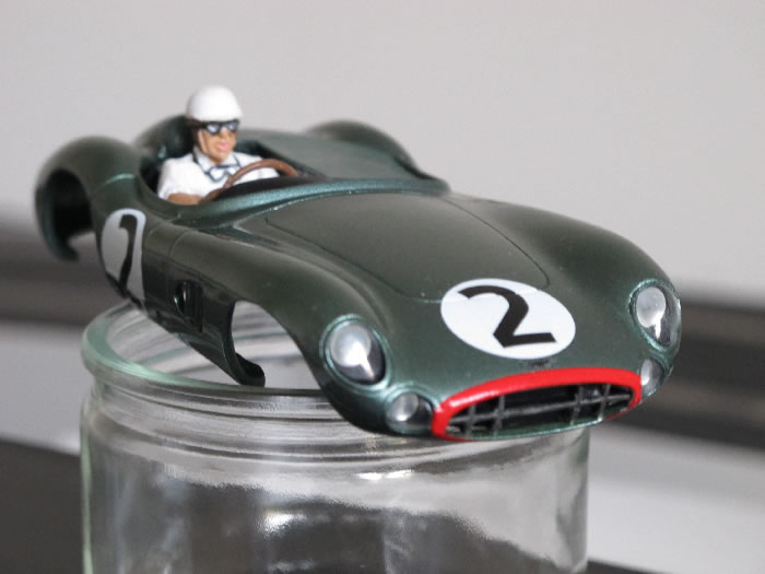

Date du message : dimanche 13 janvier 2013 à 10h14
Pose des décalcomanies... j'ai utilisé la méthode de M. Drix eau tiède + alcool à brûler. C'est pas compliqué mais ça demande beaucoup t'attention. A l'avant la décalco pour le bord rouge, hé bien je mentirais si je vous disais qu'elle ne m'a pas donné du fil à retordre.
Va se poser le problème du vernis...
