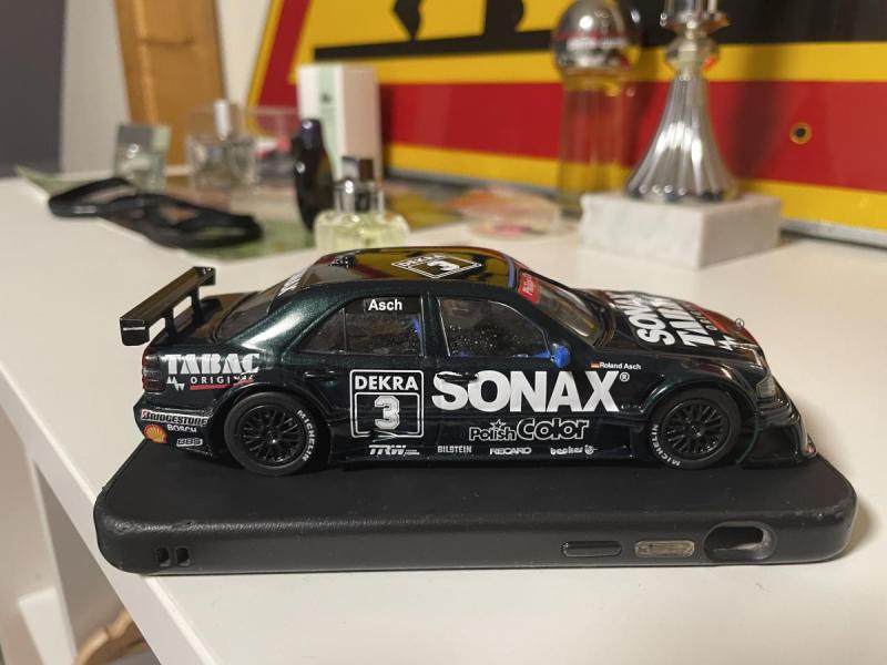

Bonjour à tous,
Suite à quelques essais inachevés et vos conseils précieux, je me suis lancé dans la réalisation d'un kit blanc Slot it.
Pour cela , j'ai choisi un kit Mercedes DTM classe C de 1994. Decals de Madd it sur EBay. Quelques erreurs de vernis (motip ) , peinture Motip, et trace (voile) sur les vitres après collage d'une vitre à la superglue .J'ai choisi la livrée suivante car le vert est trop beau :
Je me suis bien amusé et je pense recommencer l'expérience mais cette fois avec du vernis Tamiya, car le motip est un peu plus épais et a fait condoler les decals juste après application heureusement pas trop visible au final.

Merci pour tes conseils et encouragements LittleBen, j'avais vu le post Tamiya c'est pour cela que j'ai utilisé du vernis motip sur une peinture motip.
Lorsque j'ai vu l'effet sur la carrosserie j'ai utilisé le Tamiya pour les pare-chocs. Le Tamiya (TS13) a l'air moins épais et n'a pas affecté les decals mais à un peu grignoté la peinture Motip
Autre effet relevé, j'avais utilisé du microsol sur les decals au niveau des portières /poignées et sur les passages de roues où des taches blanchâtres sont apparues après vernis. Dois je rincer ces endroits avant application du vernis?
Enfin j'ai un voile blanchâtre qui s'est déposé sur les vitre après avoir collé l'une d'entre elle à la superglue. Certainement une réaction chimique mais impossible à retirer. Avec vous une idée pour rendre l'éclat d'origine à ces vitres?

Si je peux me permettre, utilise de la colle "Contacta Clear" de chez Revell réf 39609
C'est la colle que j'utilise pour tous mes collages de surfaces transparentes.
Bonne continuation avec plein de kit blanc

Oui, il faut être vigilant, certaines traces peuvent parfois apparaître, et en réalité en observant bien tu peux parfois les voir après application. Tu peux les rincer ou les retirer avec un chiffon humide dès que tu les vois apparaître (et en tout cas avant vernissage!).
Malheureusement c'est irréversible … et c'est le cas dès que tu utilises des colles super fortes (Loctite, Cyanolit etc.).
Personnellement je fais comme Ric, j'utilise de la colle Contacta de Revell pour les vitrages.

Pour le collage des vitres, tu peux aussi utiliser de la colle à bois, et pour rattraper la trace blanche, essaie avec du klir.
cela avait pas mal atténuer une mésaventure qu'il m'est arrivé tout comme toi.

tu peux rattraper les voiles de superglue dans une certaine mesure en utilisant du humbrol clear sur les vitrages.

D'accord avec toi. C'est pour ça que je ne les assouplis pas avant la pose, mais après la pose, en passant autant de fois que nécessaire avec un pinceau imbibé de MicroSol/MicroSet sur la décalcomanie en question.

Tu peux utiliser du Clear de chez Humbrol. Ca atténuera le dégat. C'est la meilleure soluce que j'ai trouvé.
