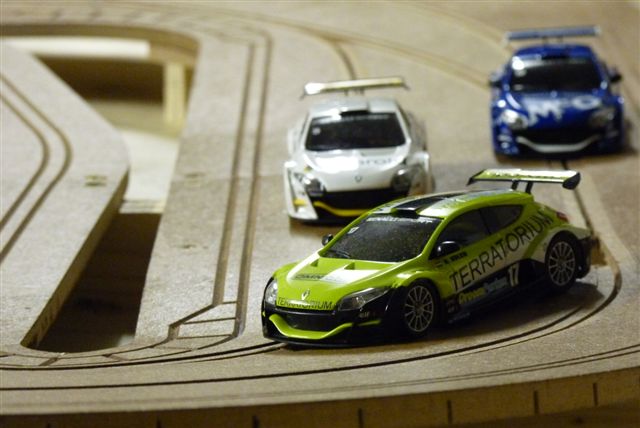

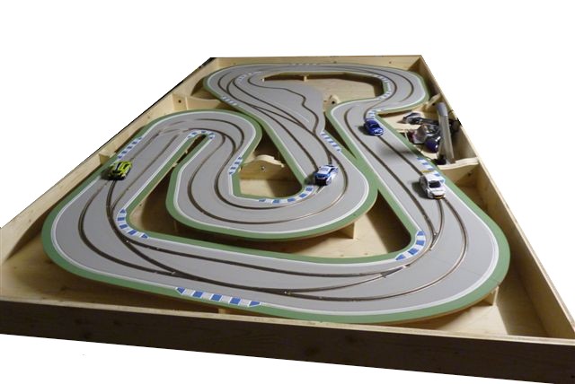

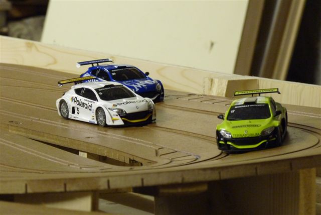

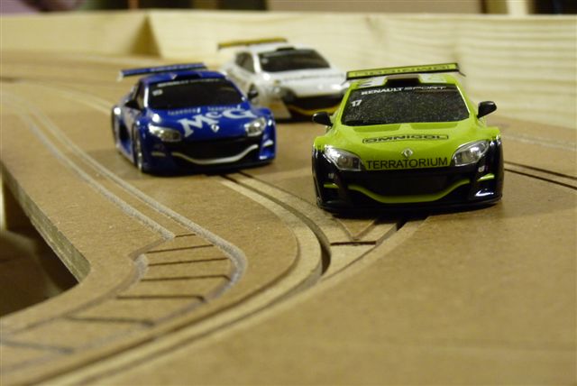

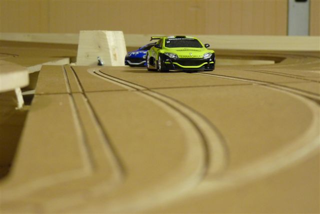

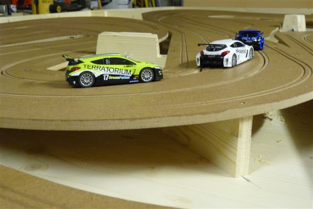

Je réalise une piste BLST avec dénivelés et banking.
voici les photos :

Déjà comme cela, c'est superbe

J'ai deux petites questions;
Quel radius et quelle inclinaison arrives tu à faire pour le banking et as tu reussis à mettre un changement de voie au milieu ?

Date du message : lundi 14 mars 2011 à 07h17
Merci pour le "Pro", c'est vraiment mon but ....
le virage du banking a été ouvert de 2°, son rayon interne est de 11cm. il se relève de 15°.
Les aiguillages à l'intérieur ne sont pas encore posés mais je pense qu'il faudra les tordre pour les incurver vers le haut.
Ce soir, je démonte tout pour mettre la tresse.

Salut, Déjà qu'a plat tes pistes superbes mais là
Petite question sur le coffrage:
T'as prévu le coup pour le démonter en 3 c'est ça ?

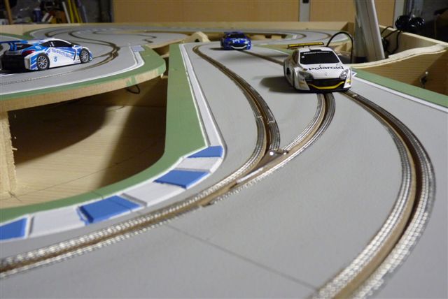

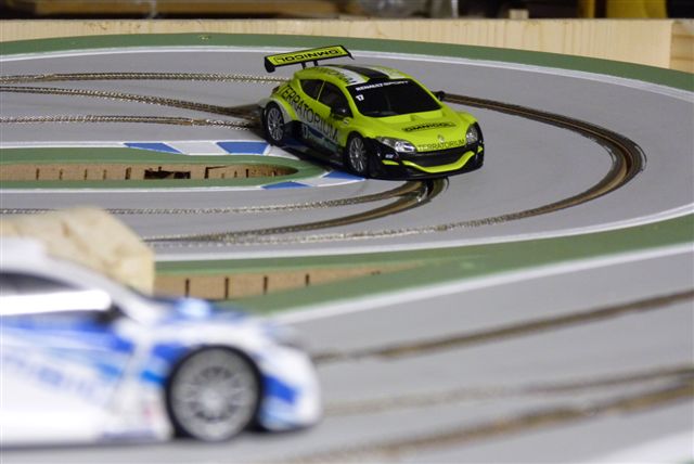

en tout cas, après 15 jours de collage de tresse et de câblage, voici le premier roulage en mode passer. Les courses sont pas mal non plus mais pas assez de mains pour tenir la caméra ...

Date du message : samedi 2 avril 2011 à 13h32
Petit banking... Tu aurais du le mettre dans le virage du fond. Vu que tu n'as pas de ligne droite conséquente cela aurai compensé
Sébastien
GdPAT
Genre : Masculin Masculin Inscription : 05/02/2008
Messages : 881
Piste : SLOT.IT, AUTOART, Black Arrow
Nombres de voitures : 5 ans
Date du message : samedi 2 avril 2011 à 14h49
la trajectoire idéale c'est comme une grande ligne droite ... tordue !
On ne le retrouve pas sur les pistes plastiques, ni sur les pistes bois à défonçage "classique".
Quand on a une courbe : elle nous fait passer d'une zone droite à l'autre, dans l'ensemble.
Là sur cette "petite" piste tu as la grande courbe en bas qui t'envoie sur la courbette en banking, donc une zone faussement lente !
Ensuite faire un banking dans la partie basse aurait donné encore plus de vitesse et quand la piste est petite elle doit être le plus technique possible. Tant pis c'est un peu frustrant, mais pour la durée de vie c'est mieux.
