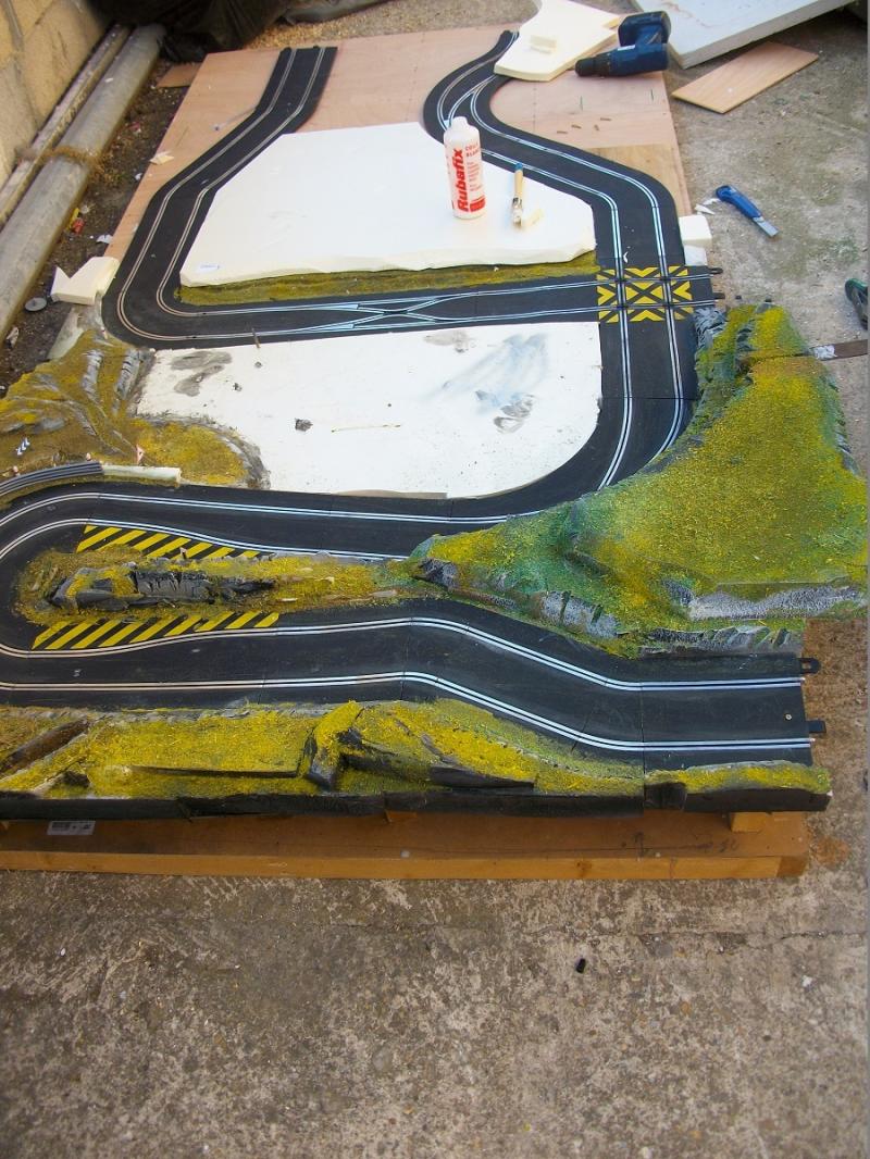

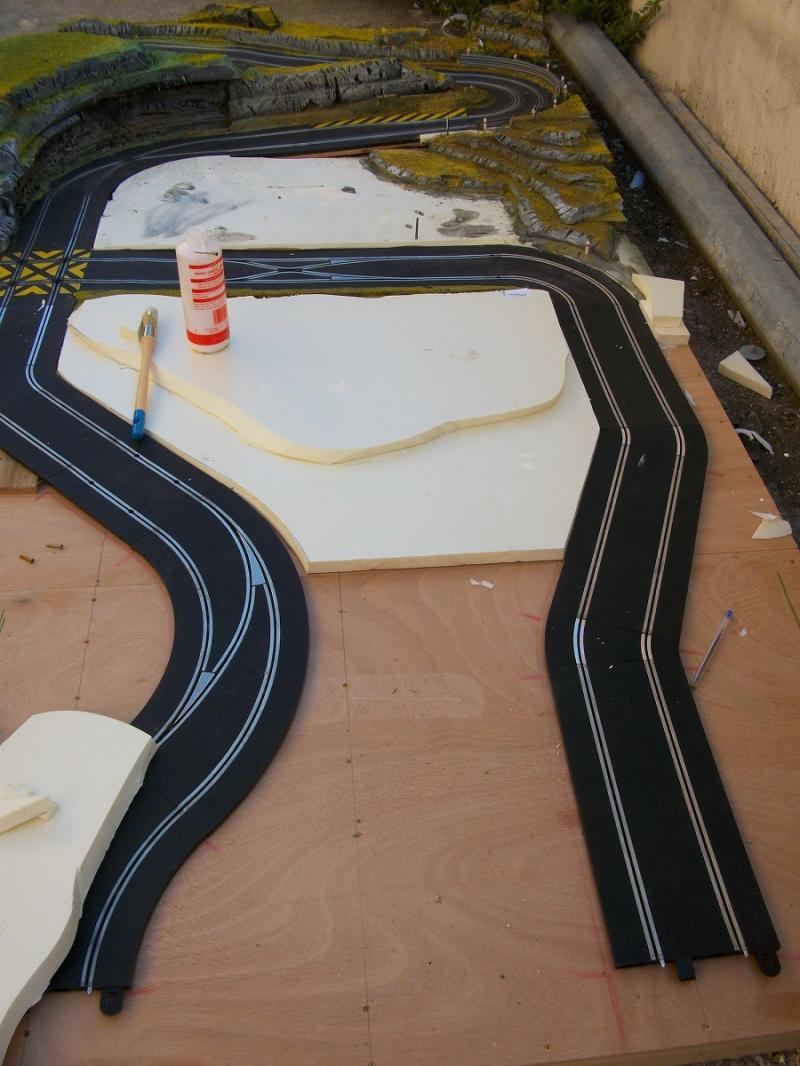

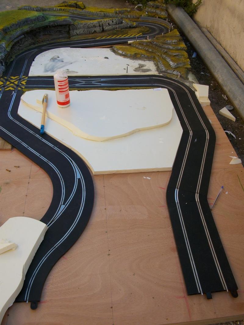

ajustement impeccable ... je ne veux pas que les ' jointures' se voient trop lorsque les cadres sont assemblés
un peu d'extrudé ..;. Pour les tests
demain , si j ai le temps , j'élève un peu la piste ... et plus ...
a demain ...
- Pistes plastiques
- premier assemblage planche 2 et planche 3 pour essai

Très bon boulot.
Maintenant, vu tes compétences, tu devrais remplacer le croisement, qui est très nuisible aux voitures, par un pont.
Par ailleurs, ton aiguillage en ligne droite est juste en sortie de courbe. Les voitures sont alors en léger dérapage. La cellule de détection de l'aiguillage ne verra donc jamais le signal émis par la diode de la voiture et la voiture n'aiguilleront donc pas, sauf à passer le virage en douceur.
Généralement on place les aiguillages en fin de ligne droite :
- la voiture est stable et passe bien sur la diode
- l'aiguillage comporte une zone sans courant, ce qui en début de ligne droite coupe l'accélération alors qu'au freinage c'est moins pénalisant (tout de même une micro coupure dans le freinage).

merci du conseil , mais je préfère avoir un peu de tout sur le circuit ... et même des croisements .;comme en vrai ... ( et pourquoi pas des feux ... avec une option de bloquer les voitures qui arrivent aux rouges ... j y pense ... géré par une carte Arduino ; le problème c est que les voitures arrivent vite ... à voir) je suis plus dans le ' ludique' que dans le slot pure et dur ..
à bientôt

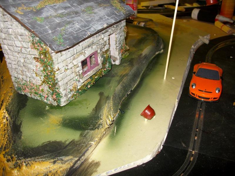

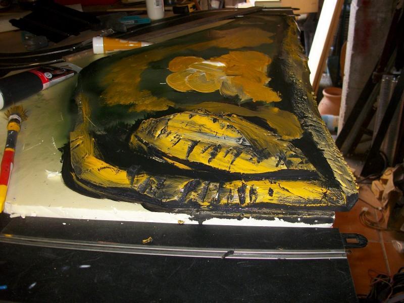

bonjour a tous

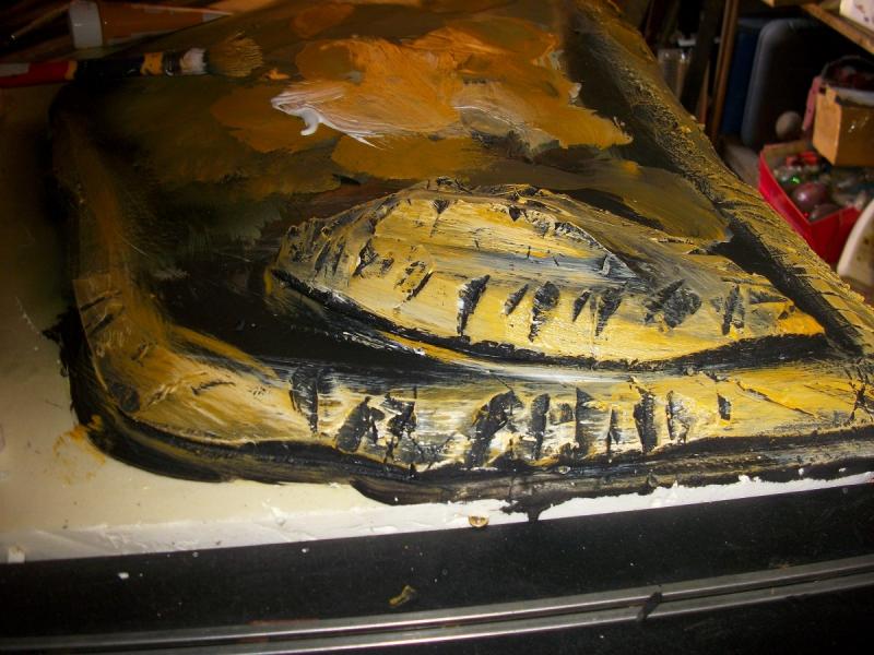

quelques photos un petit coup de peinture

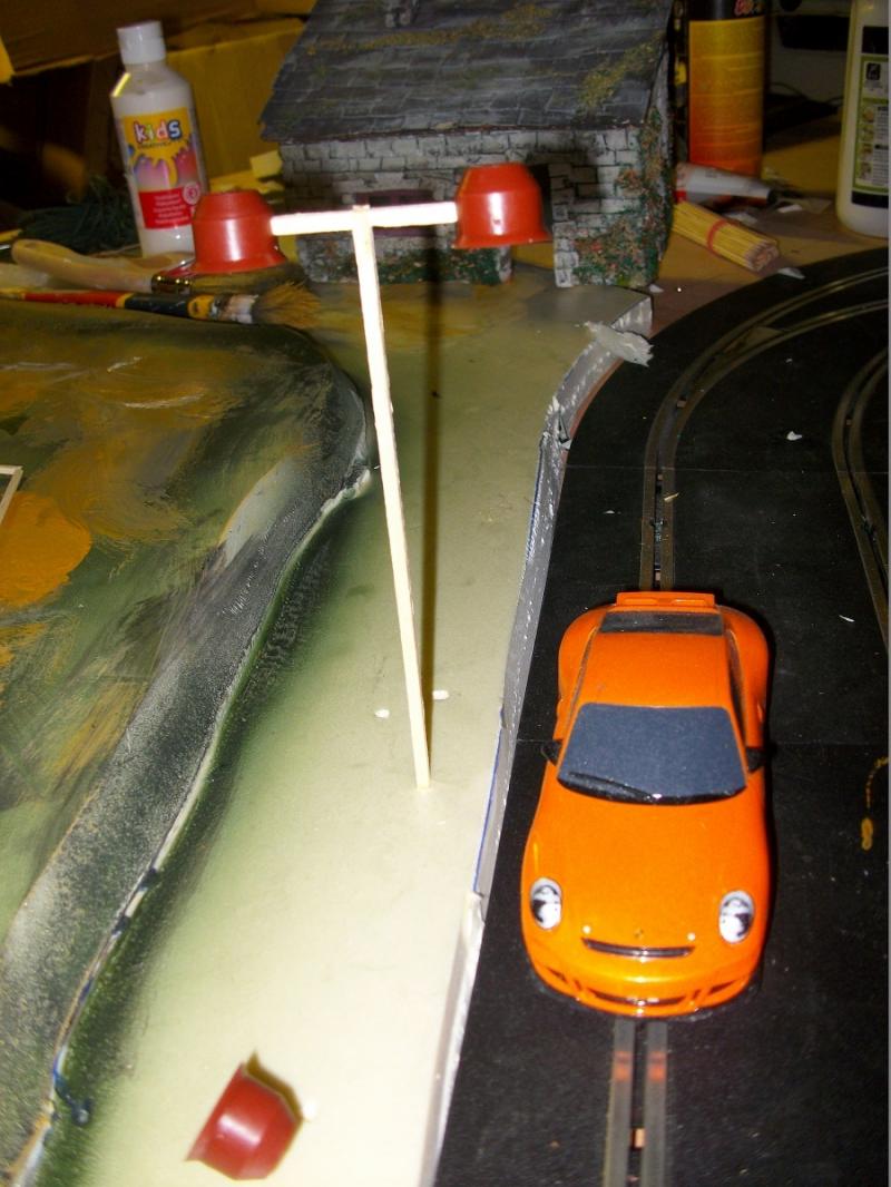

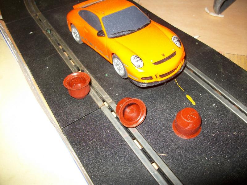

et les capuchons que j ai trouvé .; pour faire mes lampadaires .. des exemples .. bon j ai mis cela sur des baguettes en bois pour essai , je vais aller me chercher du tube fin .. pour passer les fils ..
que pensez vous de ces capuchon .. correct niveau dimension ?
capuchons ..;

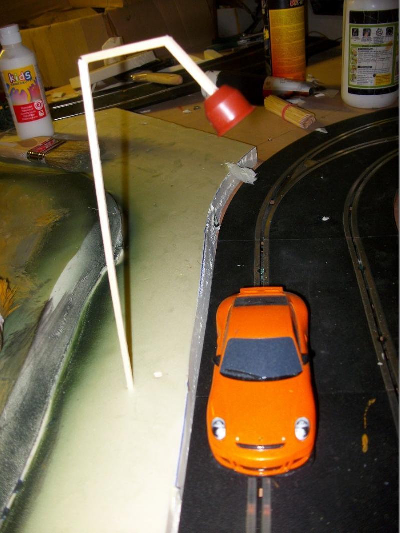

version lampadaires
version lampadaire double
en version projecteur ....
de bonnes LED blanche la dedans ..ça devrait le faire ...
