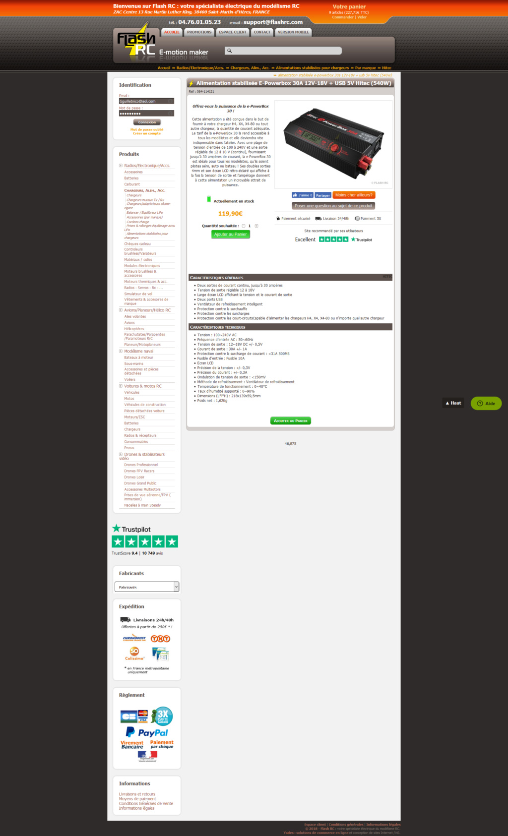

J' ai lu sur le forum qu' il serait bon de changer d' alim et pense opter pour une alim réglable pour régler ce problème , en particulier ce modèle :
https://www.flashrc.com/hitec/14114-alimentation_stabilisee_e_powerbox_30a_12v_18v_usb_5v_hitec_540w.html
Vu que je fais beaucoup de RC en parallèle, elle me servira aussi dans d' autres domaines ..
Voila donc mes questions :
J' ai cru comprendre que c' est la Control Unit qui régule le voltage entrant ??? ( la notice de l' alim donne une variation de +/- 0,3 v et ça m' inquiète !! )
Ensuite , on est d' accord que ce genre d' alim sort l' ampérage que demande la CU ??
