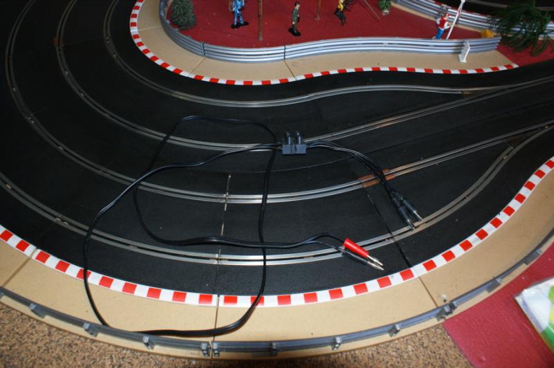

salut , attention,attention ta PB si elle est pas modifier elle va cramer car 15 volts c'est pas supportable par la PB ,maxi 13,8 volts , et il faut brancher P1 et P2 ensemble ,faire un "style" Y , en bas du Y l'alim en haut P1 et P2 ,il faut absolument changer ton alim MAXI 13,8 VOLT et une dizaines d'ampères (alim de radio amateur va tres bien ,40/80 euros)

tu as acheter des nouvelles prises et tu as fait tes cable toi meme monté en parralele sur l'alim?
1 cable vers P1 et 1 cable vers P2??? C'est ca

salut , voilas le câble (alim /P1 et P2)

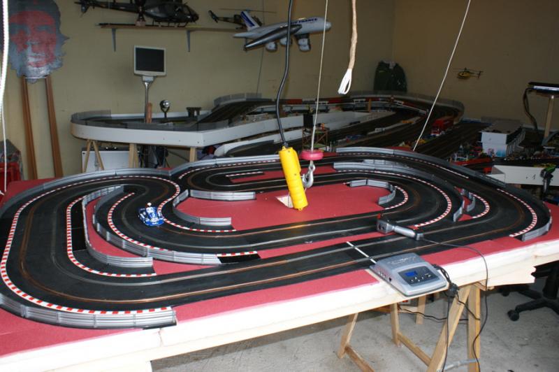

Date du message : dimanche 18 janvier 2009 à 18h16
salut , pour une petite piste de kart (digital aussi)
Didier78
Date du message : dimanche 18 janvier 2009 à 18h31
la classe !!!!
Par contre pourquoi la deuxième alim (17A) sur la piste de Kart et 10 A sur la grande ?
Corvettement Vôtre
igunes
Date du message : dimanche 18 janvier 2009 à 23h42
c'est le contraire 17 la grande 10 la petite
