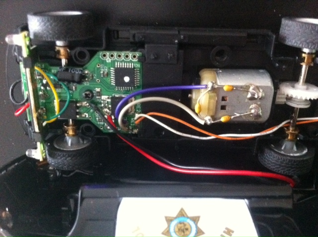

esparon
Date du message : vendredi 10 février 2012 à 11h56
Alors j'ai vérifé la puce, j'ai pas trop osé faire le démontage, mais voici la photo… tout me semble correct… non?
Pour l'interrupteur, j'ai bien testé de pousser l'interrupteur… mais elle n'avance pas, elle s'allume que si je la tourne pour partir dans l'autre sens… mais n'avance pas.
Avez-vous de nouvelles idées?
MERCIIIIIIIIIIIIIIIIIIIIIIIIIIIIIIIIIIIIII
