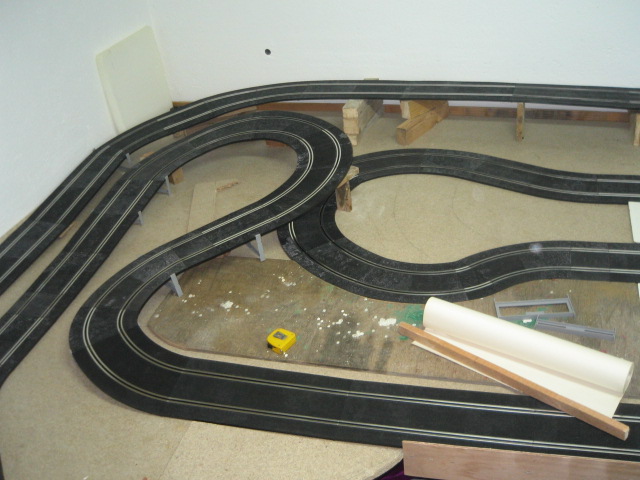

Date du message : mardi 22 janvier 2008 à 09h41
HELPPPPPPPPP !!!!
Comment dire... Je me décourage un tantinet, là. Je me retrouve face à un sérieux problème de mise en oeuvre...
Je vous explique ?
Allez, je vous explique. Le coeur du noeud est sur cette photo :
Je voudrais mettre des bordures intérieures et extérieures sur la boucle qui est en hauteur et supprimer le vide entre cette boucle et le virage en haut à gauche, vous me suivez ? Et je me retrouve face à des problèmes de conception. En clair, je ne sais pas comment m'y prendre.
Je pensais initialement glisser une plaque de contreplaqué sous les rails, comme je suis en train de le faire sur toutes les parties plates, histoire de supprimer la différence de niveau avec le plateau, mais le truc c'est que tout ces virages sont en léger devers. Du coup, je vais à coup sûr perdre ce devers, ce qui est fort gênant.
Quelqu'un a-t-il déjà rencontré ce type de problème ? Comment vous en êtes-vous sorti ?
Bref, votre aide sera la bienvenue.

euh moi je ferait dans le simple
Je racourcirai la boucle qui passe en dessous pour virer le pont
Sinon pour le banking, SCX en fait un. Tu peut eventuellement en mettre un avec les adaptateurs qui vont bien
Ah non, pas question de raccourcir quoi que ce soit
Maaaaa, il est fou louiiiiii ...
Il est même question que j'allonge la boucle du dessus en parallèle à la ligne droite, si tu veux tout savoir. Enfin, si c'est techniquement possible. Ce qui est loin d'être gagné.
Je n'ai pas de problème avec la boucle qui passe en dessous. Le souci, c'est plutôt comment faire des bordures pour celle qui passe au-dessus ET combler le vide entre cette boucle et la piste la plus au-dessus... Parce que ces deux virages ne sont pas à la même hauteur...

bin, moi, j'ai eu ce probleme, alors :
sur le virage du dessous, tu met, sous les rails, une plaque de bois contreplaqué qui suit la voie, mais qui est plus large, ensuite, tu met tes elargisseur de vois, tu as donc la piste du dessous qui vas "sous" la piste du haut !!! donc, apres, entre les deux, bin tu remplis avec du papier macher pour faire montagne !!!!!! non ?????
Merci pour ta réponse teub. J'ai bien pensé à faire comme tu me dis, mais j'ai peur que ça soit vachement instable.
La première partie de ta réponse : passer une planche plus large que les rails pour faire les élargisseurs, c'est ok, que cette planche passe sous les rails du dessus, c'est aussi ok, mais à cause de la différence de niveau entre les deux parties, la planche de bois ne soutiendra pas les rails comme ça devrait. C'est à moitié bancal, les points d'appui ne sont pas stables, bref, c'est la mouise.
Je pense que je vais oublier pour le moment, me concentrer sur autre chose et m'y remettre quand j'aurai l'énergie. Pasque là, ça me prend trop le chou.
Merci de ton coup de pouce en tout cas.

racingniko
Date du message : jeudi 24 janvier 2008 à 21h54
essaye le styrodur, tu sais, les pains de mousse de ploystyrène d'isolation de toiture.
pas très cher, et suffisamment tendre pur être travailler avec des râpes genre surform Stanley. ca se coupe aussi plutôt bien au cutter (gaffe à tes mains), et éventuellement au fil chaud si tu as l'opportunité de t'en procurer un.
après, y'a d'autres matériaux comme les mousses PU de densité moyenne, mais on est dans la gamme prototypage rapide et c'est bien plus cher!
sinon, un succession de couples au profile pour rester dans une soluce bois

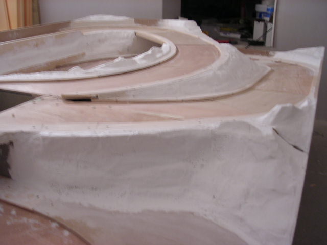

KXOLIV
Date du message : vendredi 25 janvier 2008 à 19h55
Salut aeatchi
Ma façon de procéder est la suivante:
etape 1/ la structure qui surélève les rails est en CP de 5mm soutenu par des couples en bois, le tout fixer avec de la colle à bois et des vis.
Le Cp doit etre découpe à la lergeur de tes voies + largeurs de bordures là ou tu en veux...
l'intéret du CP de 5 est qu'il permet une flexibilité donc tu pourras batir les pentes et devers que tu veux à partirdu moment ou tes couples donnent le bonne angle.
Cette première étape te permet de respecter ton souhait de conserver les pentes.

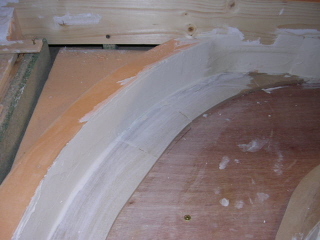

Etape 2 j'ai laissé le circuit monté impecc pour tailler des bordures de rail dans du pin de 8mm( lambris ou plinthes bas de gamme que j'ai vissé de par et d'autres des rails.( c'est la partie la plus chi....mais pas chere. une fois fini tu retires les rails et tu passes à ...
....etape 3/ j'utilise du styrodur (les morceaux oranges) que tu découpes grossièrement au cutter pour combler les espaces vides et commencer à créer ton relief de façon grossière.
moi je colle les différentes épaisseurs de styro avec de la colle à bois.
Petite astuce: dans ta partie tunnel ou a ton virage extérieur avec sortie de route tu découpes le styrodur en arrondi pour creer une paroi qui suit la piste...si une voiture sort du slot elle suivra la piste..... voir exemple sur la photo
Etape 4/ Tu couvres le styrodur avec des bandes platrées que tu trouves en pharmacie ou magasin loisirs creatifs(2,5€ max une bande de 3m*8cm) et tu réalises ton relief. c'est super simple ....2 couches bien lissée qd le platre est humide pour noyer la fibre.
Voir un exemple de résultat....

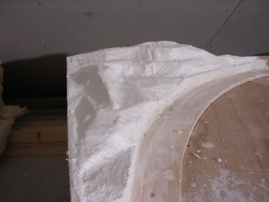

Tu peux retravailler des parois rocheuses avec du platre....
les coulures se nettoient facilement avec un coup d'éponge et comme tes rails ne sont pas là tu ne les salis pas
