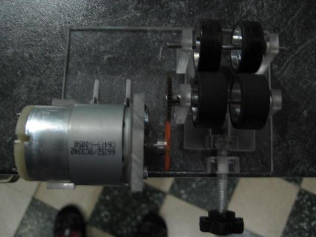

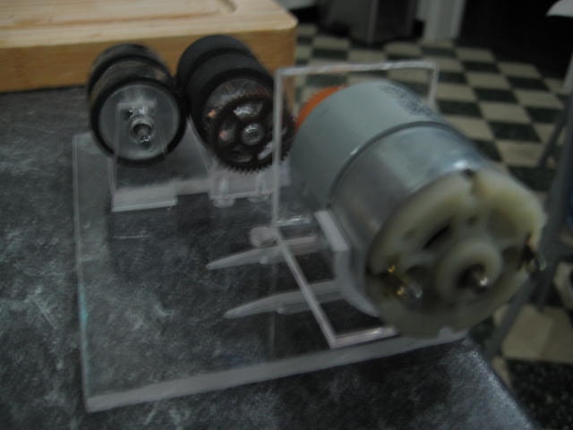

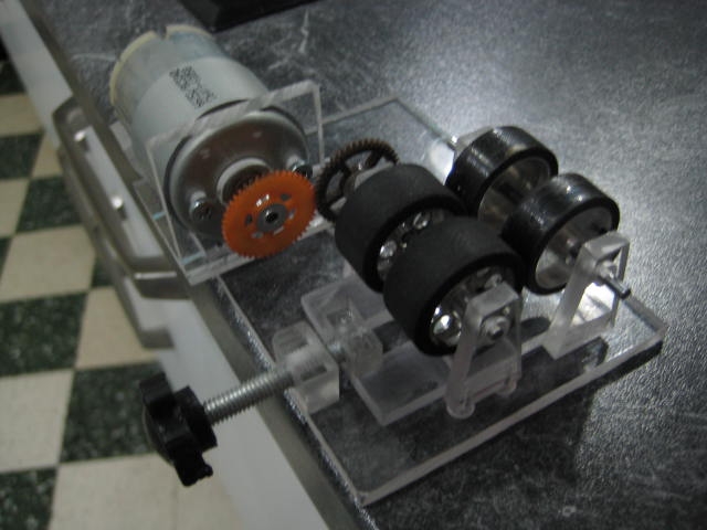

Ma mixture secrète à moi, ben c'est...de l'huile pour les frites !
Bon, blague à part, ton système est ingénieux. On voit que tu maîtrises bien le travail du Plexi

C'est très joli, mais la mixture, elle arrive comment, et par ou, ???
je vois pas de bidon, ni de tuyau, ni de buse, à moi que ce soit moi, la buse,

ben!!!! suffit de mettre une goutte de temps en temps entre les deux pneu , la pression fait le reste . on pourrais mettre un goutte à goutte au dessus mais il n'y a pas grand intérêt , il en faut très peu.

PINUEXPRESS a écrit :Ma mixture secrète à moi, ben c'est...de l'huile pour les frites !
merci , j'adore travailler le plexi , mais ce n'est pas facile , rien que la lame pour plexi coûte 90 boules et encore , en 120 mm de diamètre . te tout , c'est de ne jamais le faire chauffer .
