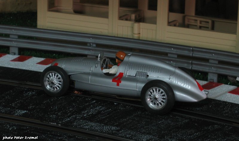

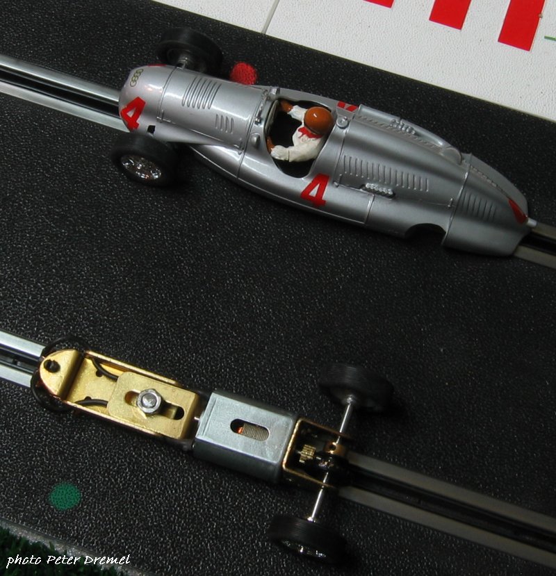

un nouveau scratch, une Auto Union type D
une maquette Revell et un châssis en laiton MRRC... pour l'instant je n'ai pas trop de solution pour fixer la carrosserie dessus... mais ça marche comme ça
les roues Ninco sont un peu petites en diamètre et les pneus un peu larges... mais bon...

Joli modèle au charme rétro, félicitations Pour les roues, les roues en aluminium tourné et à rayons de marque BRM-Slot sont d'un peu plus grand diamètre que les Ninco ...
Il y a peut-être une autre solution, monter des pneus en caoutchouc assez souple équipant certaines autos de marque Dinky-Toys ; pour le train avant elles feront certainement l'affaire mais pour le train arrière propulsif je ne suis pas certain que ces pneus aient une bonne accroche à la piste...

merci pour les conseils
les roues BRM, c'est un investissement que je ne veux pas faire... tout comme le pilote Le Mans Miniatures...
c'est vrai que mon scratch serait bien mieux avec ces 2 accessoires mais je trouve que cela revient vraiment trop cher (de mémoire, 24€ pour les roues et 14€ pour le pilote...)
attention, je ne remets pas en cause la qualité de ces produits, ni le fait que leur prix soit justifié, mais je préfère consacrer la différence à d'autres scratches...

Tu dois pouvoir monter des puis de vis de fixation au niveau des pastilles vertes peux etre...
Tu procures ou les chassis mrrc?
A+ sloter
Date du message : vendredi 21 décembre 2007 à 07h48
oui, c'est prévu... il faut que je trouve des vis 15x2 car les 10x2 sont trop courtes depuis que j'ai retourné la partie avant (à cause du guide...)
le chassis, c'est GrosBig qui me l'a procuré...
sinon il y en a chez Pendle avec axes et guide (préférable à mon avis...)

Peter , ton panzer teuton est splendide .
Pour les roues c'est un vaste problême surtout si on tape dans les avant guerre comme toi ...ou moi en 2008 ......
Perso au départ , j'ai rattrapé le diamêtre des roues en utilisant des roues de ...camions Fly retaillés , ce qui donne optiquement parlant un bon volume réaliste à ce type de voitures . Le tout recollé sur les jantes Ninco ou Cartrix plastique, un peu retouchées à la peinture .
2nde solution :
trouver au détail les ancinnes jantes MMK qui étaient montées sur les 1ers modèles , genre Alfa 8C + pneus classiques Cartrix
3eme solution : utiliser les jantes alu grand diamêtre de chez LMM mais c'est pas donné .....
4eme solution : utiliser jantes et inserts de chez BWA qui fait du très beau matos et pas trop cher
5eme solution : utiliser les jantes grands diamêtres de chez Pénélope Pitlane qui ont en plus leurs rayons en photodécoupe .
Adaptation de pneus Cartrix , Ninco , Pink Kar /old Scalex ou Orttman pour toutes ces jantes .
A noter la production de Tofslo qui fait des pneus repro siliconne pour pratiquement tout ce qui roule ou roulait . Y compris les repros Scalex ou pink Kar pour les "vieilles" .

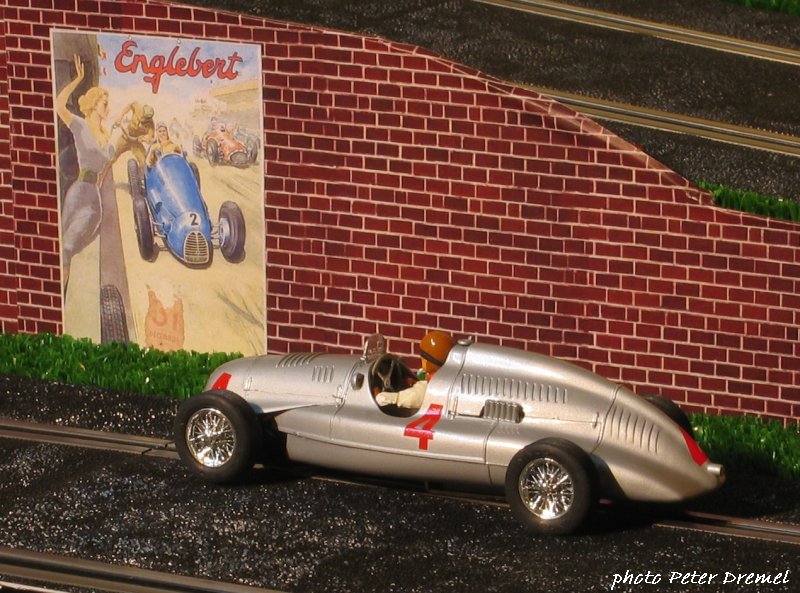

chapeau chef !!! trop bien !!!!
grosbig
Date du message : dimanche 17 février 2008 à 20h19
aaaaaaaaaaah voilà une teutonne qu'elle est belle !!
Bien vu Peter !!!
