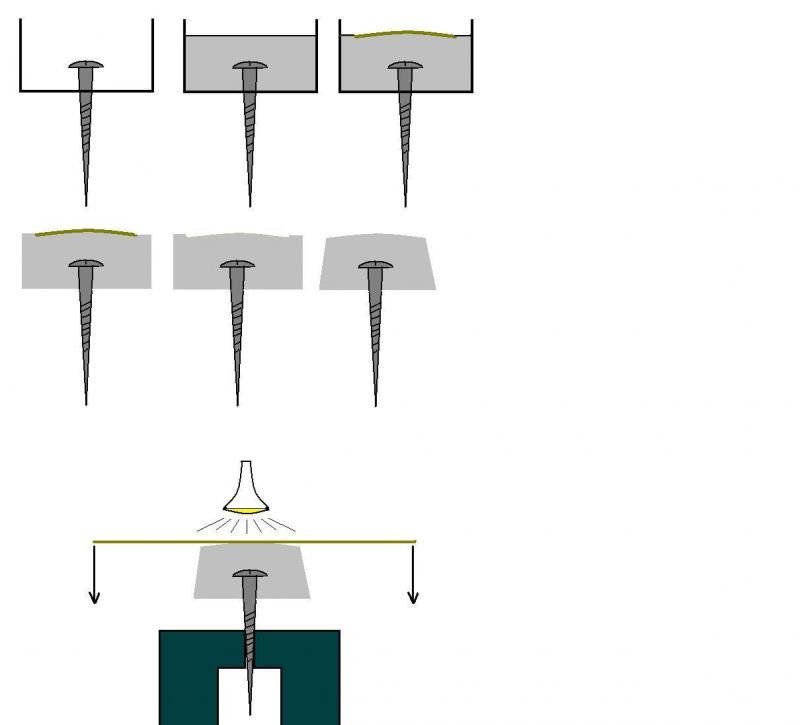

Pour tes vitres si elles ne sont pas planes :
Tu bouches toutes les vitres à l'intérieur le plus proprement possible avec du scotch sans faire de plis.
A l'intérieur tu coules du plâtre de Paris (plâtre à modeler) jusqu'au niveau des portières en scellant dedans une vis ou un bout de ferraille quelconque.
Tu récupères un emballage transparent comme dit plus haut.
Sur deux extrémités opposées tu emprisonnes l'emballage entre deux petites lattes de bois clouées entre elles ou vissées qui te serviront de poignées.
Une fois le plâtre sec, tu dégages ta forme de la coque. S'il y a des trous dans le plâtre ou une forme légèrement à rectifier, tu rebouches avec le même plâtre sans problème et tu ponces très fin.
Avec la vis scellée tu la fixes dans un étau.
Tu chauffes ton emballage avec une lampe (spot) ou un décapeur.
Quand le plastique ramollit tu le prends par les poignées, tu le poses sur ta forme en tirant vers le bas sans le déchirer. Si tu n'es pas satisfait, tu rechauffes et tu recommences !!!
Une fois refroidi tu obtiens une pièce thermoformée de la forme exacte de toutes tes vitres en un seul morceau. Reste seulement à le découper le surplus...
Ces images étaient destinées à une prise d'empreinte d'une forme, le plâtre coulé dans une boite. Légère différence ta vis est dans l'autre sens sur la 1° ligne :
