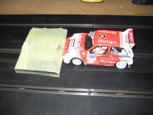

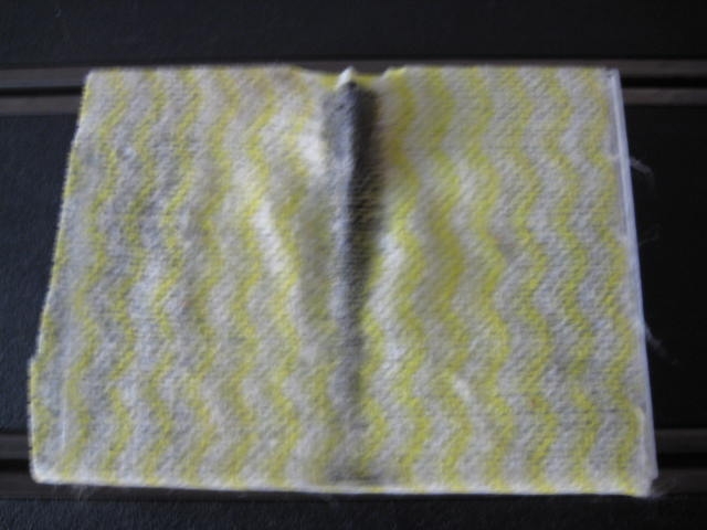

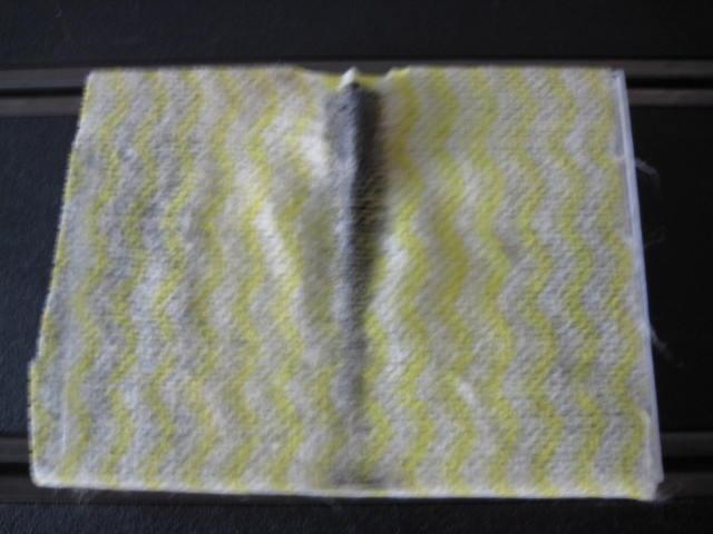

après pas mal de tests et essais , voici ce que j'ai finalement trouvé pour résoudre mon problème de poussières sur la piste .
en plus , en mettant un tout petit peu de contact cleaner à l'emplacement du guide , je sais nettoyer les rails de la piste et j'ai remarqué une nette amélioration des performances de mes voitures . je me suis inspiré d'un modèle vu sur ebay que l'on vendait à un prix exorbitant ( plus de 50€
la dernière photo est le résultat après 2 tours de pistes sur mon circuit pourtant déjà très propre .

Pas mal l'idée, je crois que je vais lancer la réalisation
Date du message : mercredi 22 août 2018 à 16h13
très bien... j'étais justement en train d'y réfléchir, ayant de plus en plus la flemme de passer la gomme, l'aspirateur et l'alcool...
bravo !

merci , ça revient à une douzaine d'euro . si quelqu'un en veux , je peux en faire . suffit d'envoyer un MP. un rouleau de 120 lingettes coûte 1,9 € . c'est pas la ruine .

merci . en plus , j'ai remarqué que mes chronos s'amélioraient fortement ( 2,3 dixièmes de secondes quand je mettais une goutte de contact cleaner a l'emplacement du patin et ce après seulement 2 tour . j'ai de très bon retours de ceux qui l'ont essayé .

Salut, Spokys,
j'ai fait la même chose, mais le système est tiré par la voiture, alors que toi tu pousse,
comment ton système est fixé devant la voiture,
et est ce que ça se met pas trop en travers dans les tournant, une fois ???

salut , il n'y a pas besoin de photo , la voiture pousse le frotteur et puis c'est tout . il n'y a pas de fixation
magique non? une fois .

Brifou a écrit :Ok, mais tu ne réponds pas a ma question, ??
comment la voiture pousse le système, ??
est ce que il y a une fixation, ?? pivotante ??
peu être une photo si tu peux, merci,
Brifou, la réponse à tes interrogations se trouve sur les photos du début...

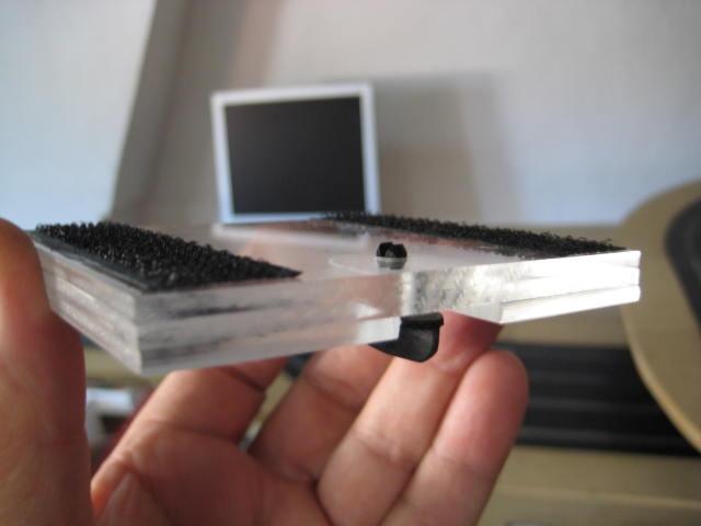

[smiley23223 ]salut Brifou , en fait , il ne passe pas au travers , il fait un petit bourrelet au dessus du patin . ce qui permet en mettant une petite goutte de contact cleaner de nettoyer le " noir " qui se dépose sur les contacts . je n'ai plus de perte de jus depuis que j'utilise ce système on peux aussi les personnaliser pour des commandes spéciales.

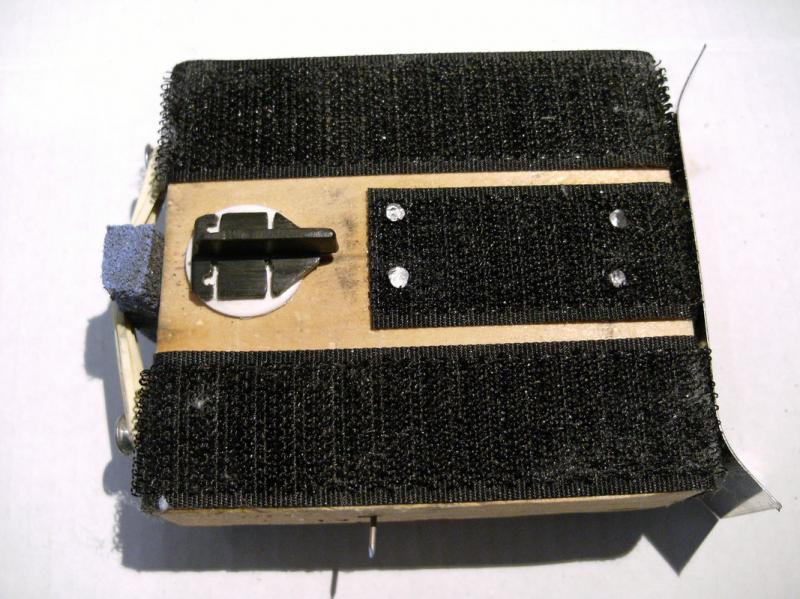

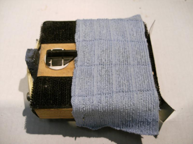

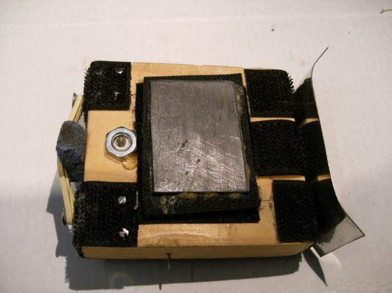

Voilà, comme promis, je vous montre ce que j'ai fait,
c'est très proche du sujet de départ,
vue de dessus,

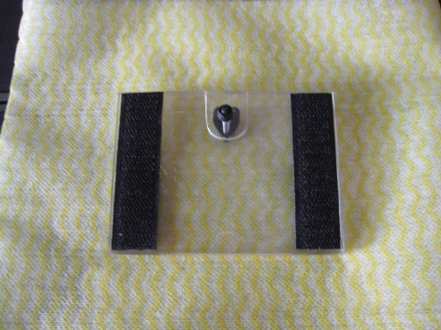

Vue de dessous, c'est plein de velcro mâle,
La gomme miracle, Casto, et ailleurs

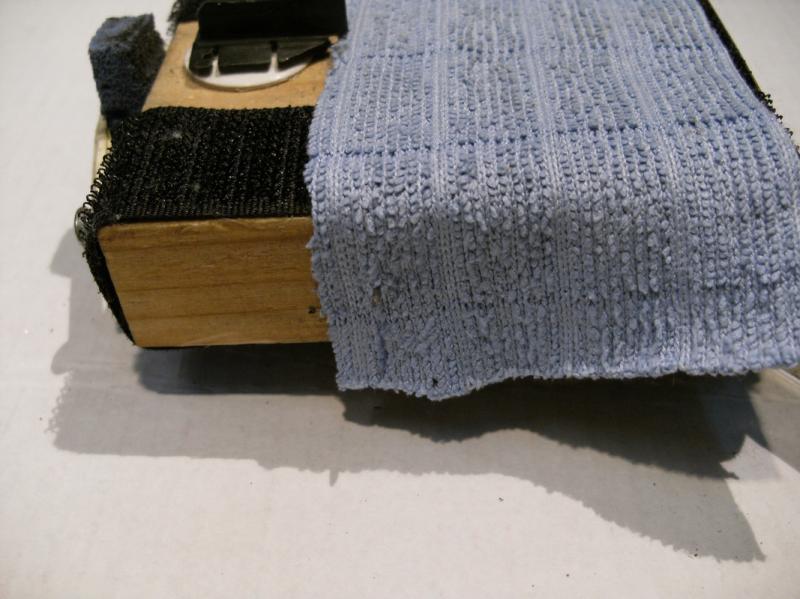

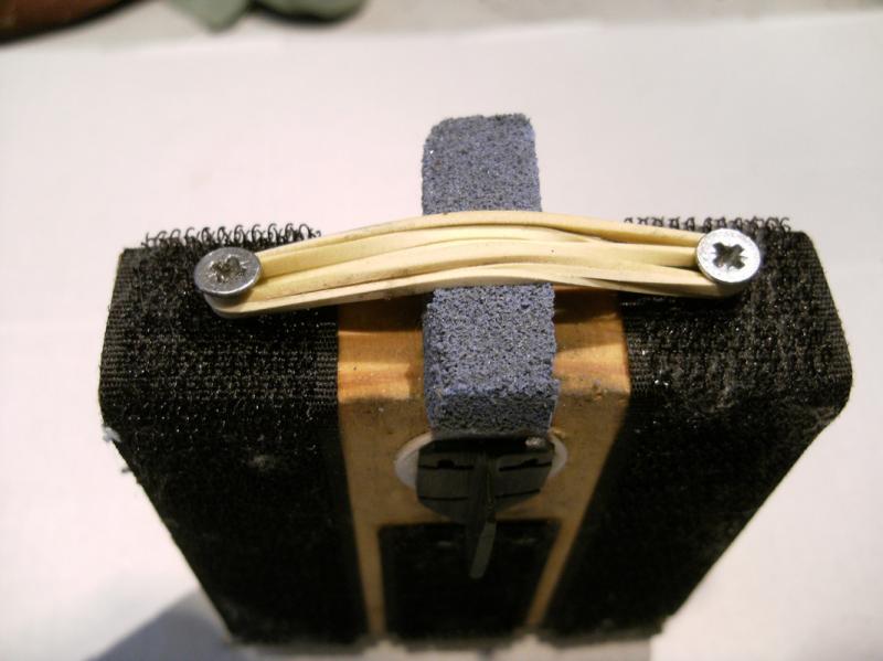

Vue avant, le morceau de gomme, a été recoupé, dans la longueur, d'une gomme neuve,
il fait 10 mm de large,
Il est toujours très compliqué, de faire simple,
2 vis, une élastique, cela permet , réglage, en hauteur et en largeur,
comme les rails métal, sont souvent plus bas que le plastique,
la gomme doit être plus bas que le guide,

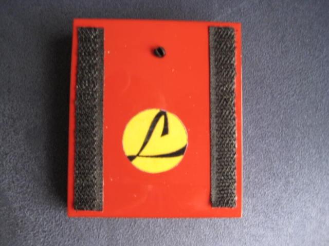

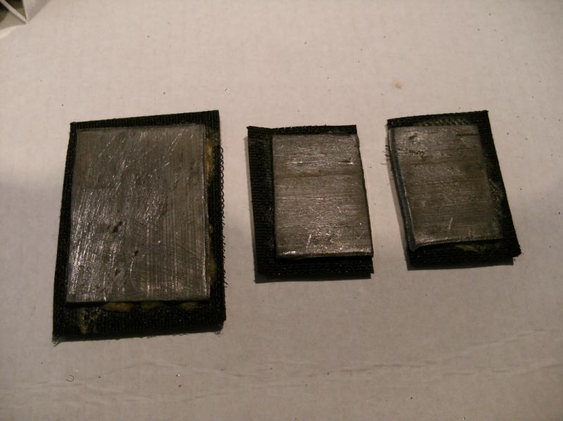

On peux mettre des poids, plus ou moins lourds, velcro femelle, et male,

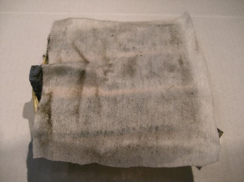

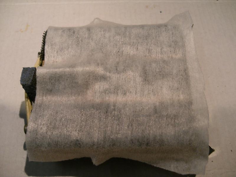

On peux mettre de la lingette, Swiffer, sur le guide,
vue avant, et après roulage,

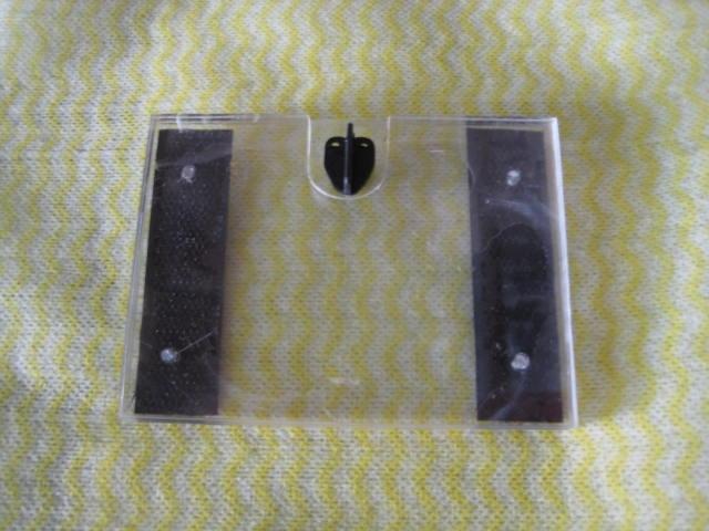

On peut aussi, se faire des mini formats, dans de la micro fibre,
mais ça n'accroche pas sur le velcro, alors ça tiens, par 2 pointes très fines
de chaque coté,
A noter, la largeur du système, est de 87 mm, largeur de voie d'1 Ninco est de 63 mm,
Il y a une tôle de 0.3 mm, courbée sur les cotés, pour ne pas désloter à la poussée,
Faut pas pousser trop vite,
Le nettoyage, par les petit bout de gomme, est efficace, mais pas autant que de l'huile de coude
avec la même gomme,
Le petit bout de gomme accepte de l'essence C ou F, comme une éponge
une fois noir, il se nettoie d'un coup de chiffon;
comme sur la 2eme photo,
