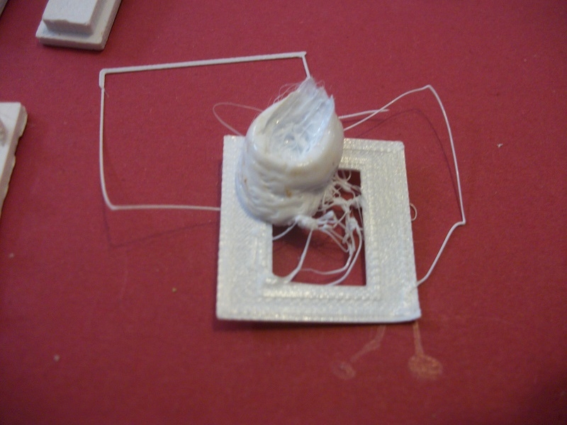

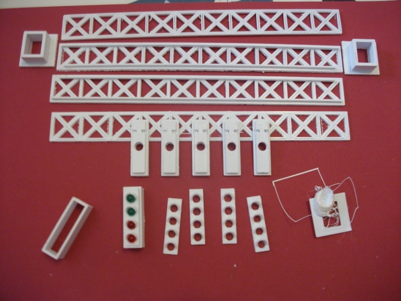

hier petit soucis d'impression ... grrrrrrrrrrr , problème avec le plateau .. je viens de recevoir mon dispositif de nivellement automatique .. mais bon , faut l installer (pas facile, on dirait)
Mais je n'ai pas demandé un petit pâté ??? ?? en galère
les différentes pièces réunis
il me manque les 2 cotés complet .. les 4 nacelles
les pieds sont fait ... !! à droite on reconnait le petit pâté (qui devait être un pied !!! )
C'est tout ... pour le moment !!! lol

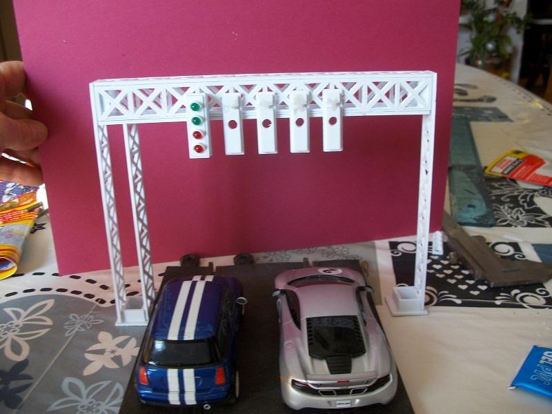

bon ça avance ... le taf ..le petit fils .. la vie de famille ..
une p'tit photo .......... .pour voir le taf

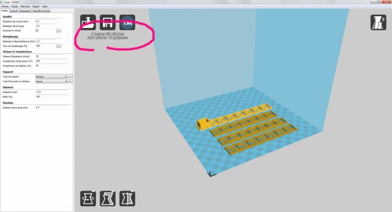

jusqu'à présent au niveau imprimante 3D , je faisait pièces par pièces , pour voir si tout 'collé'
maintenant, pour faire les piliers , j'ai mes 4 pièces ensembles sur un fichier ' piliers' en gcode .
on voit ce que ça donne sous CURA :
entouré en rouge .. le temps estimé ... 4H 36 minutes ....
cette ap je vous montre une photo de l imprimante entrain de faire cela

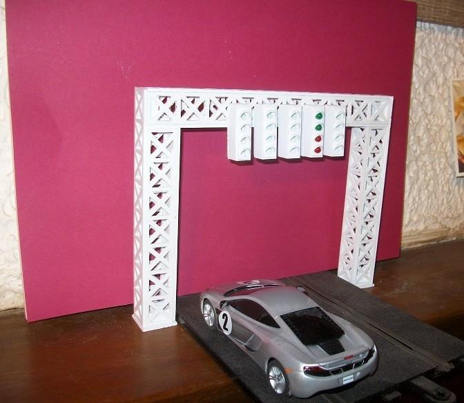

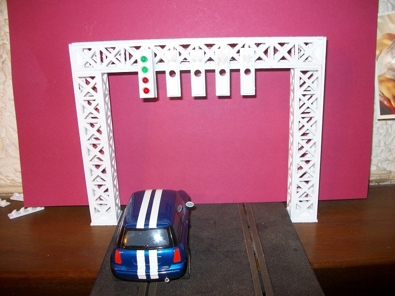

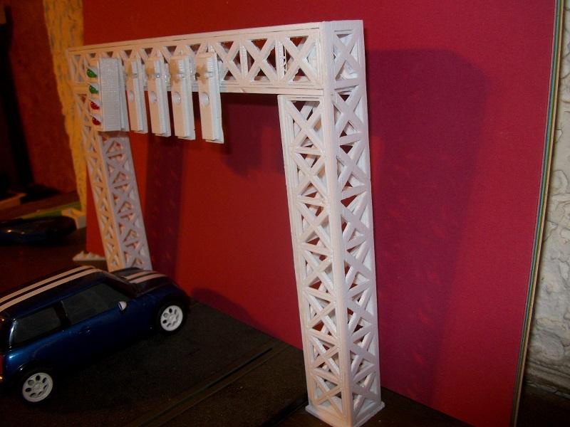

bon voilà a part les nacelles ( une seule de mise presque en place )
je veux voir pour faire les connections , si j ai assez de place .. ce serait ballot que tout soit fini, et pas moyen de brancher les LED
sinon le prototype est fini
pas mal ..

Franchement, c'est vraiment bien . J'adore.
gege13123
Date du message : jeudi 22 février 2018 à 17h31
merci , j ai un peu merder au niveau collage ... je savais pas comment coller le PLA de l'imprimante 3D ... avec la peinture , on sera bien

Salut! trés joli travail. pour coller le pla de la cyano ou super glue va tres bien.
gege13123
Date du message : vendredi 23 février 2018 à 07h32
J'ai pris de la colle a PVC , version rapide .. impec

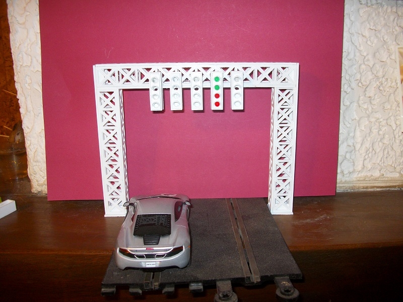

voilà tout est en place !!! (sauf les LED)
Voilà .. le Hic .... c est que mon circuit ... n'est pas du tout F1 ...zut alors ..me suis bien amusé quand même
Ju_bil
Date du message : vendredi 23 février 2018 à 09h56
C'est sympa, c'est chouette de voir des gens se mettre à la modélisation. Vive la 3D
T'as pas vu un peu haut quand même? Bon au moins tu passera les camions, mais ça fait des proportions bizarres... C'est toujours un souci la mise à l'échelle avec nos pistes qui ne sont pas du tout à l’Échelle de nos autos...

equalimages
Date du message : vendredi 23 février 2018 à 11h30
c'est pour passer avec la go pro sur la voiture... comme ça ça passe a l'aise.

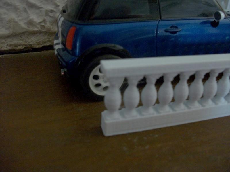

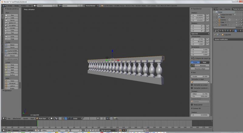

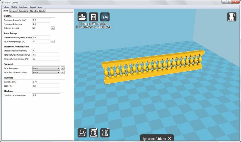

Formidable la 3D ...

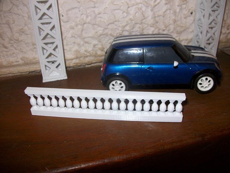

je passe dans le jardin ..... . hop une idée
réalisation sous blender ...
en place dans le logiciel cura pour impression 3D
impression 3D
1H45 après ....

Belle imitation ,les proportions sont bonnes et iront très bien avec le pont scalex.
Brifou
Date du message : dimanche 25 février 2018 à 15h48
Ce sont des balustres, c'est assez provençal,
Mon circuit
Rangé des voitures
gege13123
Date du message : dimanche 25 février 2018 à 16h09
et ?
Brifou
Date du message : dimanche 25 février 2018 à 16h23
gege13123 a écrit :
et ?
Mon, voisin, en, a , mais elles sont plus hautes que celles- là,
Mon circuit
Rangé des voitures
gege13123
Date du message : dimanche 25 février 2018 à 16h41
bah , j ai pris les dimensions de chez moi ( standard 90 % des balustres) , j'ai diviser par 32 ( échelle 1/32 ème , ou je me trompe ) !!! ??? , j'ai reporté au millimètre ...
