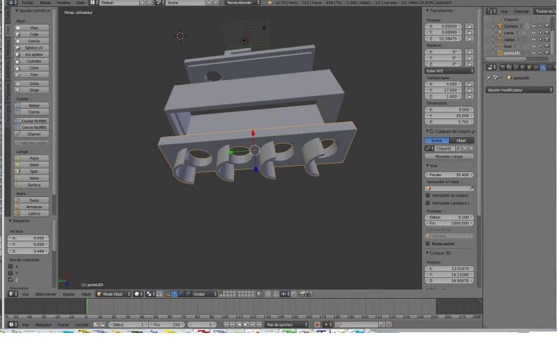

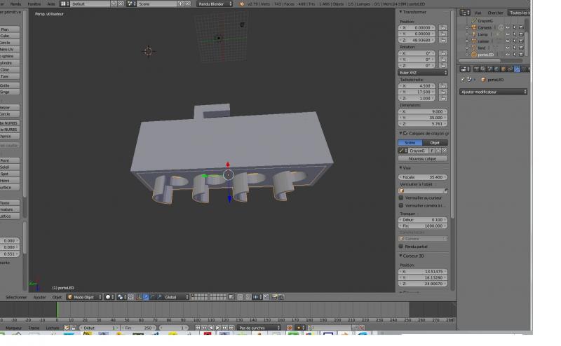

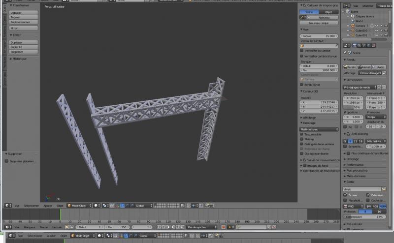

sous le logiciel 3D :
une vague idée de la potence

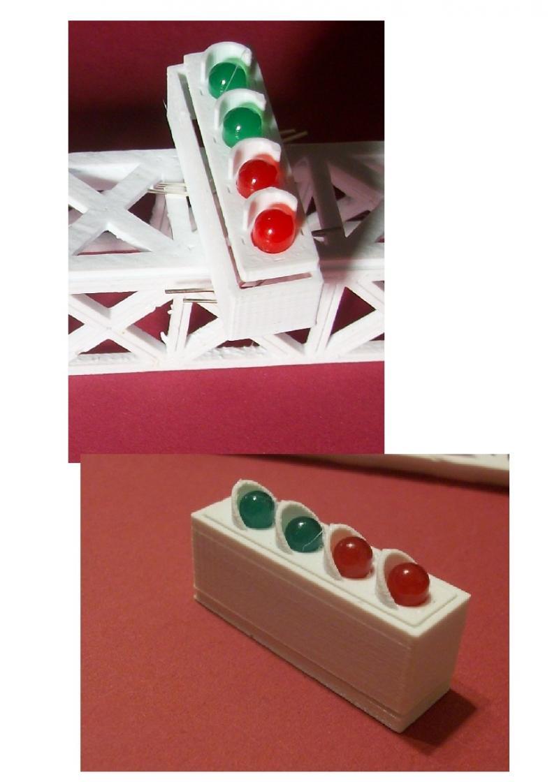

je compte faire 5 nacelles de ce type avec 4 feux ... ( LED de 5 mm)
vue éclatée de la même nacelle , on y voit les crochets d attache sur la potence ..

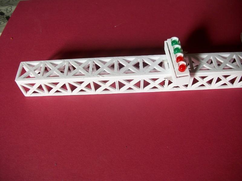

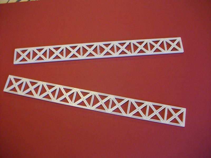

premières ébauche d'un des ' rails' de la potence .. sortie avec l'imprimante !

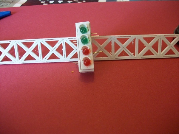

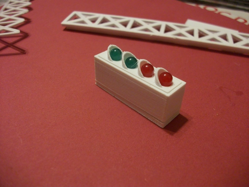

bon voilà une ébauche d'une des faces nacelles ,
je suis pas trop F1 mais autant que je me souvienne .. c est bien 2 feux verts en haut et les 2 rouges en bas!!!
je suis un peu coincé pour la potence dû au contrainte de l'impression 3D... mais bon ça va le faire , je vais faire un systeme style maquette a coller !

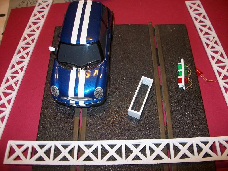

Date du message : lundi 19 février 2018 à 18h12
là , je suis partie sur une largeur pour voie scalextric !
je joint une photo pour voir un peu au niveau échelle ce que ça donne ( tout est en vrac évidement lol)
hauteur du niveau de la piste ... je pense 120 mm mais je peux faire plus ou moins .
il me serait possible de faire pour un 2 fois 2 voies .. mais il faudrait que je bidouille un peu .. mon imprimante ne peut travailler que sur un volume de 220x220x240 ( ce qui est pas mal ), mais pas suffisant pour le faire direct .. mais tout est possible !
lapin34
Date du message : lundi 19 février 2018 à 20h25
Une idée comme une autre au lieu de faire la potence en un seul morceau fait cette potence en 3 morceau d’une certaine dimension
Comme un puzzle

J'adore cette potence de départ F1.
Tu utilise Blender comme logiciel.
Date du message : lundi 19 février 2018 à 20h51
oui avec Blender , ça va bien .. la preuve lol

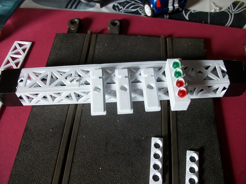

Oui , je suis obligé de faire en plusieurs morceaux , dû au contrainte de l'impression 3D ( pas seulement des dimensions) , sans rentrer dans les détails, on ne peut pas faire tout l objet d'un coup sous blender (par exemple) et le sortir en impression 3D ....enfin pas pour tous les objets. Du coup oui , je fais en plusieurs morceau (comme écrit plus haut) , et je vais assembler et tout , ' style maquette ' à la colle !
