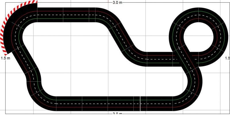

Un autre test, vous en pensez quoi ? Pour le plateau je le ferais un peu plus grand que le dessin...de base j'ai 11 droites et 10 courbes 60°... merci
Date du message : samedi 16 novembre 2013 à 11h28
pas mal mais bcp de courbes identiques je trouve. .
Et puis c'est un peu dommage ce grand vide à gauche au milieu. Peut être continuer le virage qui a les bordures de 30-45° vers le centre et "casser" l'interminable gauche qui tourne en rond pour rejoindre le centre du circuit.
Difficile d'expliquer sans dessin. J'essaierai d'en faire un dans la soirée.

Date du message : samedi 16 novembre 2013 à 16h33
Difficile d'expliquer sans dessin. J'essaierai d'en faire un dans la soirée.Amicaslotement
et en plus le virage est très prononcé, pour faire un pont bien équilibré, il faut une montée et une descente en pente douce, avec au minimum 5 rails droits et s'il y a des courbes, il faut presque doubler la longueur.

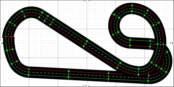

Date du message : samedi 16 novembre 2013 à 20h26
Bon ben voili un petit exemple. Il faut compléter un pack avec quelques droites 1/3 et virages 4/15 et 2/30.
Mais ça peut aider.
Il est dans les dimensions que tu souhaites, plus ou moins.
Je commencerais la montée dans la ligne droite en haut à droite, et la descente dans la droite en biais (à gauche au centre...).
Enfin voilà, bonne étude
Amicaslotement

merci, @ folgaz et @ pepeplus, pouvez-vous me donner la liste des rails dispo sur UR 3.0 concernant vos tracés ?

Date du message : dimanche 17 novembre 2013 à 10h17
Alors il faut:
- droite standard 12pces(14)
La box d'alimentation est comptée dedans
- droite 1/3 5pces (3)
- droite 1/4 3pces
- courbe 1/60 11pces
- courbe 1/30 1pce
- courbe 2/30 5pces
- courbe 4/15 2pces
Cela fait pas mal de pièces différentes, mais c'est aussi ce qui fait la variété du tracé.
Tu peux simplifier en remplaçant les 1/3 droite, des deux lignes droites horizontales en bas, par des droites standards.

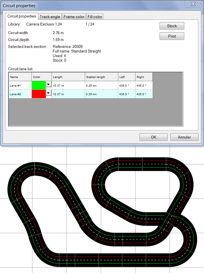

Bon je dois être nul mais impossible de trouver avec ur30 où se trouve la récapitulation des pièces utilisées
Donc copie du tableau :
Date du message : lundi 18 novembre 2013 à 06h52
Citation :Bon je dois être nul mais impossible de trouver avec ur30 où se trouve la récapitulation des pièces utilisées
Tu déroules le menu Circuit et puis Stock

folgaz a écrit :Tu déroules le menu Circuit et puis Stock
Merci. Mais oui je connais ça. Mais comme je m'en sers très rarement je pensais qu'il existait une récap du matériel utilisé uniquement sans avoir le listing totalement inutile de tout ce que produit la marque.
Donc la copie d'écran est un meilleur résumé
