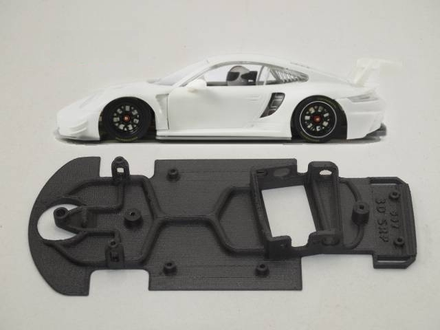

Merci Vil-Brekin pour cette info, je vais me pencher dessus. car j'aimerais bien uniformiser les châssis de mes McLaren F1 GTR de chez Ninco ainsi que ceux de mes Mégane
