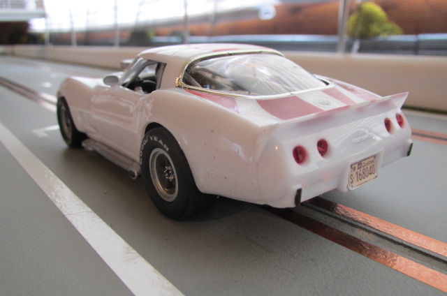

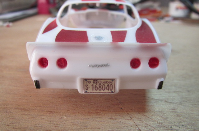

Puisqu'il s'agit ici de plaque d'immatriculation, je suggère de découper le décalque AVEC SON PAPIER et de coller l'ensemble sur la carrosserie ou le pare-chocs avec une goutte de cyano ou autre. On obtient ainsi un effet de relief beaucoup plus réaliste. On peut aussi protéger l'ensemble, avant collage, d'un petit morceau de scotch pour donner toute la brillance nécessaire (plaque réfléchissante).
En tout cas, moi c'est comme ça que je fais:
...et ça rend pas trop mal ...
