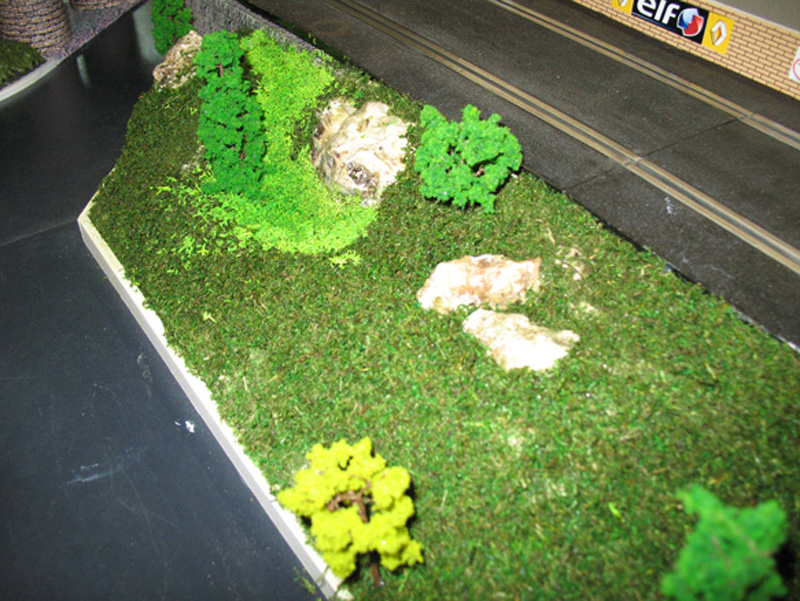

Sergio
Date du message : jeudi 6 mars 2008 à 19h32
Salut!
idem aussi pour moi: relief en papier journal imbibé de colle à papier peint (pour le relief), puis colle à bois un peu diluée, saupoudrage (à la main ) de buisson synthé. passés au mixeur :p, quelques coquilles d'huitres pour les rochers et j'ai quand même passé une bonne couche de laque pour cheveux :)
voilou p'tite photo
