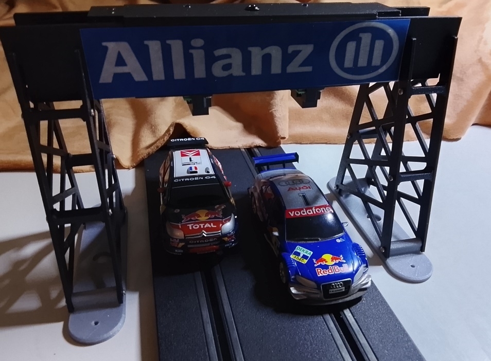

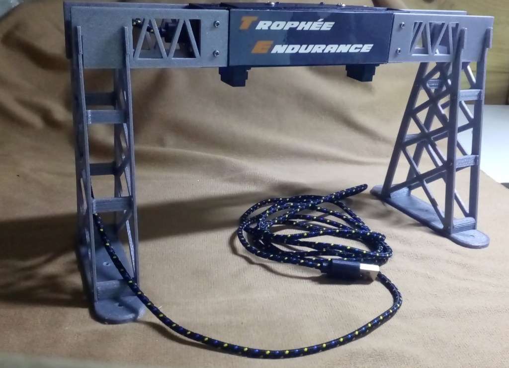

Pour ceux qui ne veulent pas s'embêter!! Portique de comptage en USB pour PC Lap ou UR3.0 sans perçage de piste
Juste à poser et brancher.
1/32 en 2 voies ou 4 voies
Ecartement des pieds : selon piste - Hauteur de 11,5 cm sous capteur
et au 1/43
Ecartement des pieds : 14,5cm - Hauteur de 8,5 cm sous capteur

Par réflexion si on veut
En fait, ça mesure la distance du capteur à la piste au mm près
Si une voiture passe, il détecte la différence de hauteur et envoie un signal au PC.
C'est la raison de sa quasi insensibilité aux interférences.

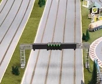

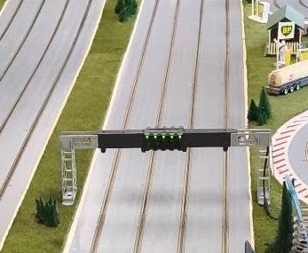

Très fiable, tu as un pont 4 voies qui tourne sans soucis connu à ce jour en photo.
En vente chez moi (slotrain.kingeshop.com) !! En 2 voies, c'est standard, en 4 sur mesure pour l'écartement des voies.
