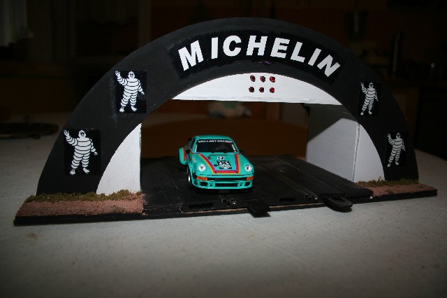

Je mets la suite....surtout pour remercier MED
pour l'idée WORDART : mais j'ai pas réussi à faire un truc qui soit parfaitement en arc de cercle...
pour le papier photo : mais les couleurs ont tendance à baver quand on colle....
Comme quoi les bons outils font pas les bons ouvriers !!! ![]()
Bon encore quelques bricoles et on dira que c'est fini....
Marc

il est quand meme fort convenable ton portique !

Suite et surement fin : les escaliers (amovibles pour aller bricoler si nécessaire dans la tripaille de connexion) et le bibendum de rigueur.
Ca ressemble presque à mes plans d'origine : c'est déjà pas si mal !

Je trouve ca génial, ca donne super bien!

Oyé ! Oyé ! !!! trop bien ton portique ! franchement !!!!
mais ..... AU SECOURS !!!!!!!!! je viens d'en faire un, et j'avais mis des ampoules comme ça :
Mais au bout de 10 minutes ....... Grrrrrr !! ça a fondu ma rail !!!!!!!!!!!!!!!
du coup, je met des bout de lampes de poches :
et ça marche a mort !!! (jutilise un vieux pc (win2000 pro et ultimate racer) !!
mais mes ampoules on grillée en 10 minutes !!!!!!!!!!!!!!!!!!!!!!!!!!!!!!!!!!!!!!!

mman42
Date du message : dimanche 28 janvier 2007 à 21h59
Teubar a écrit :Oyé ! Oyé ! !!! trop bien ton portique ! franchement !!!!
mais ..... AU SECOURS !!!!!!!!! je viens d'en faire un, et j'avais mis des ampoules comme ça :Mais au bout de 10 minutes ....... Grrrrrr !! ça a fondu ma rail !!!!!!!!!!!!!!!
GGGGGGRRRRRRRRRRRRRRRRRRRRRRRRRRRRRRRRRR !!!!!!
chui un peut tendu là !!!! hi hi hi !!!!!
c'est quoi tes ampoules ???????????????
combien de volt ???????????????????
merci les gars !!!!!! pffff !!! le portique de detection c'est pô sans peine !! hein !!
c'est ça tes leds ?????????????????
Salut me voilà !
Alors les led que j'utilise sont bien des led haute intensité comme celle indiquée dans ta pub ; mais ta pub ce sont carrément des petits spots comportant chacun une tripoté de leds haute intensité : 1 seule suffit (et ça coute 100 fois moins cher !!) ; pour la tension je tourne autour de 6V ; attention il faut une resistance en série avec la led (de mémoire j'ai mis une valeur pour que l'intensité soit = 40 mA environ - 150 Ohm environ)
Si tu es embettée je vérifierai les valeurs précises ; attention aussi les leds ont un sens pour le montage....
Pour l'instant je ne l'ai jamais laissé branché une journée entière mais plusieurs heures sans problème !

Je confirme : une led par voie ! Bien alignée avec la photoresistance.
Pour les références exactes de la led je suis bien embetté : je suis allé chez SIM RADIO à Saint-Etienne, j'ai demandé des leds "haute intensité", il m'a indiqué la tension approximative d'uilisation et l'intensité optimale pour que ca brille ; une fois chez moi j'avais déjà oublié ce qu'il m'avait raconté, j'ai donc fait des essais (en partant de 4.5V et de la resistance qui allait bien pour faire approximativement 30 mA, puis j'ai joué sur la tension jusqu'à ce que ca detecte nickel....puis j'ai serré les fesses pour que ca dure le plus longtemps possible...pour l'instant pas de problème)....Et coup de chance ça fonctionne....Désolé de ne pas être plus précis !!! Sinon elles ressemblent bien à ta pub mais j'ai pas le souvenir d'avoir payé aussi cher......dans mon souvenir < 1€ pièce mais sur ce point je peux me tromper....on prend parfois ses désirs pour des réalités.....Cela dit ta pub indique 100mA c'est encore plus que sur les miennes....je pense que c'est du très spécial et qu'il y a plus simple, ce que j'ai.....
A 4€ la bête difficile de te dire de faire des essais......ça fera vite un peu cher la connerie....j'essaie de trouver une référence pas déconnante sur le site de SIM RADIO et je te tiens au courant.
Marc
