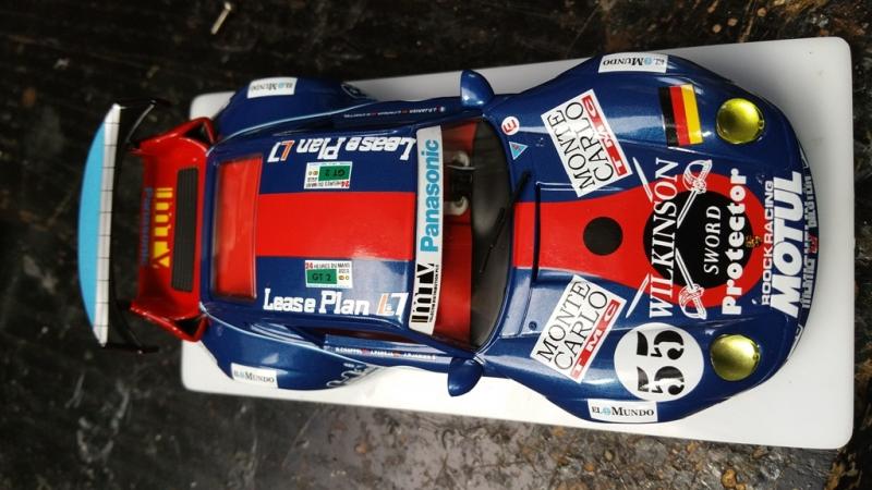

Je teste ma Porsche revoslot reçu la semaine dernière.
Une très belle boîte, une superbe voiture, un beau châssis, bref ça donne envie d'aller voir ce que cela donne sur la piste.
Poids total de la bête 99,4 grammes.

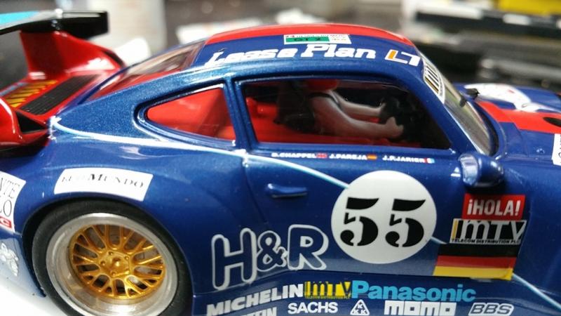

Juste un peu déçu par l'aspect plastique rouge de l'habitacle.

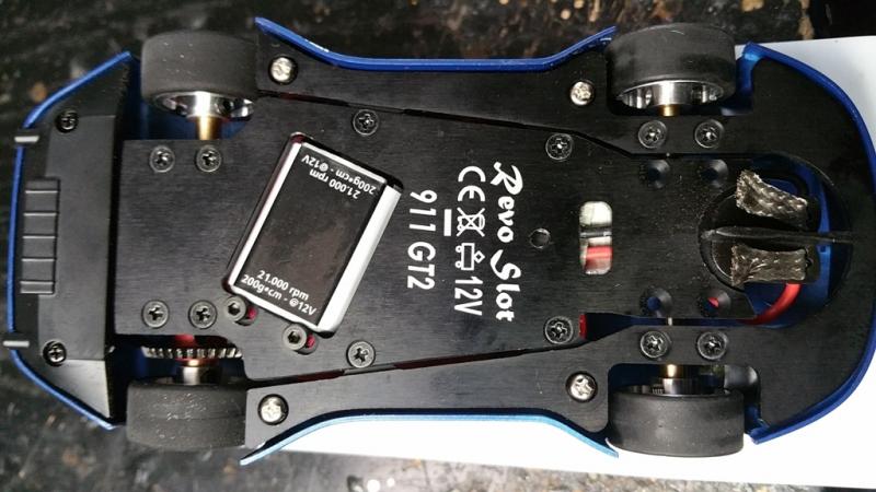

Il y a un peu de boulot de préparation tout est serré, il n'y a pas de jeu latéral ni sur le train avant, ni sur le train arrière. Ca tourne pas trop mal, mais en desserrant légèrement c'est mieux.

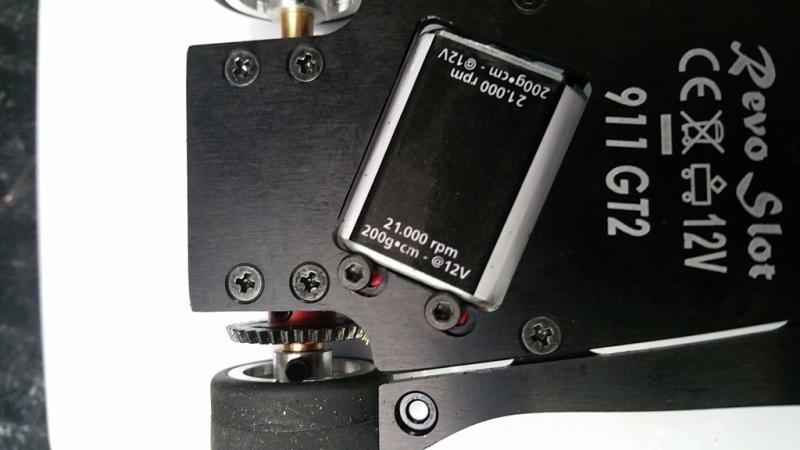

Le plus dur est de bien régler la position du pignon et de la couronne. Surtout que le moteur n'est fixé que du coté de la couronne. Il est possible de régler le déplacement latéral du moteur à l'aide des vis de fixation situé sous le châssis, la meilleur position est celle où le moteur est situé le plus vers l'arrière du châssis.
J'ai aussi réglé la position du pignon sur l'axe moteur pour que ce dernier soit bien en prise sur la couronne.
Le support moteur est fixé au châssis par un système de 4 vis/écrous (jaune) et présente un tilting que je qualifierai d'important. Le seul bémol est que ce dernier ne peut pas être diminué.

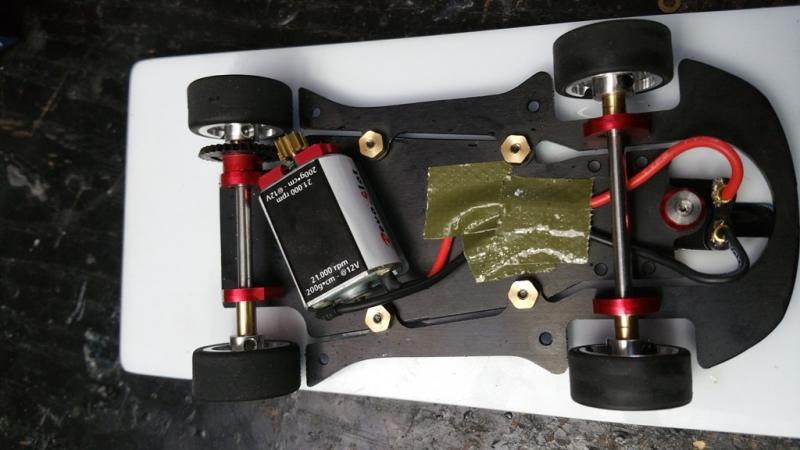

Il n'y a pas non plus de passe-câble ce qui est dommage, j'ai donc fixé les câbles avec un peu d'adhésif pour éviter que ces derniers ne viennent toucher l'axe du train avant. Le câble noir est également un peu court.
Le train avant n'est pas réglable en hauteur, dommage.
Tout a était conçu comme du 1/24, tout est en axe de 3 mm, donc impossible de mettre des pièces détachées slot-it; Sideways ... Par contre, c'est en vis M3 donc ça ne devrait pas poser de problème de serrage.
Les jantes sont plus conçues pour des pneus mousses que pour des pneus caoutchouc, là aussi au vu de la forme des jantes il est quasiment impossible de mettre autre chose que les pneus d'origine.
Après cette préparation, graissage .... Je pose la voiture sur la piste.

Au final, un très belle voiture au niveau décoration.
De bonnes performances pour une voiture avec un châssis métal et une conception que nous n'avons pas l'habitude de trouver chez les autres marques de slot.
