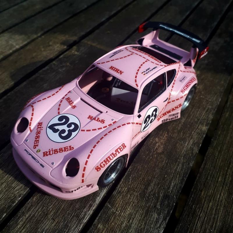

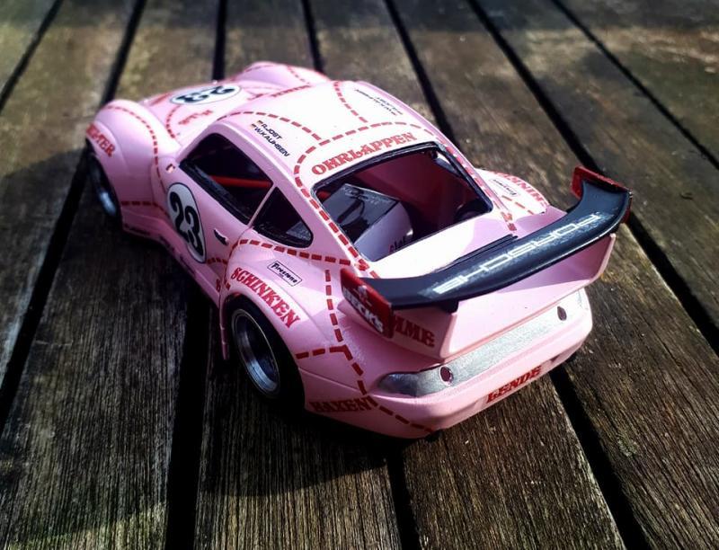

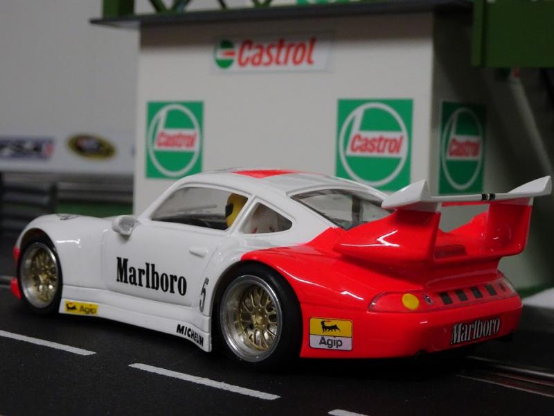

Voilà ma dernière réalisation à partir du kit blanc :
Vraiment une belle voiture cette Revo Slot et quelle mécanique !!!

Très réussie, bravp

Belle déco , as tu fait quelque chose pour tenter de réduire le bruit ?
Sur la mienne ( la 74 déco STP) j'ai scotché l'habitacle , cela fait un peu moins caisse de résonnance , ensuite j'ai découpé des petits carrés de caoutchouc de 6 mm de coté que j'ai mis entre les deux plaques du châssis au niveau des 4 vis et j'ai monté une paire de pneus urethane plus tendres que les pneus d'origine
Actuellement elle tourne dans les mêmes temps qu'une Proslot mais en faisant 4 fois plus de bruit
a+ Bruno
Fsloteur
Date du message : lundi 16 octobre 2017 à 07h46
Non pas encore fait d'essais, donc je vais voir déjà a changer les pneus; ceux d'origine sont vraiment durs.

Très belle réalisation, la peinture est vraiment superbe

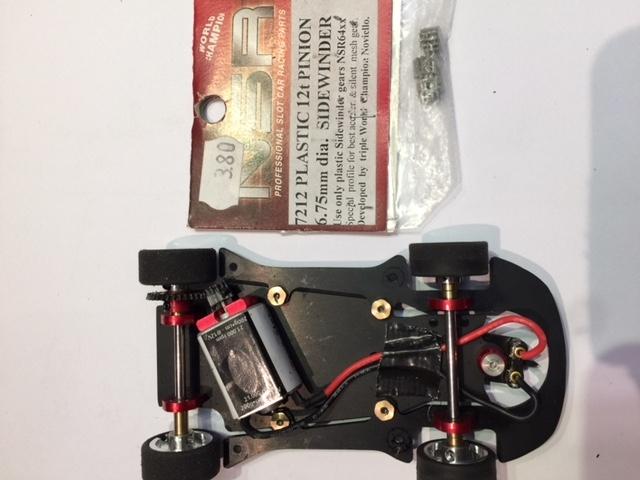

Pour le bruit, une petite astuce, il faut remplacer le pignon par un en plastique, de chez nsr par exemple, c’est efficace.

Pas certain que NSR propose du pignon plastique dans sa gamme

Comme dirait l’autre ça eut existé mais plus maintenant

Une fois bien réglé et rodé, ça ne fait quasiment pas plus de bruit qu'une Slot It.
Mea culpa
Je coucherais moins con ce soir !
